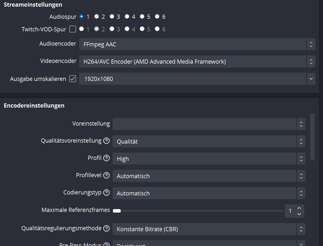

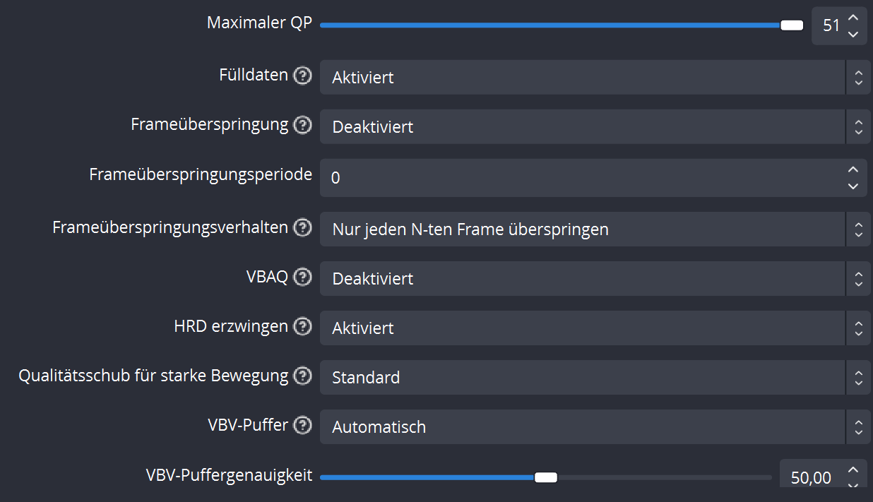

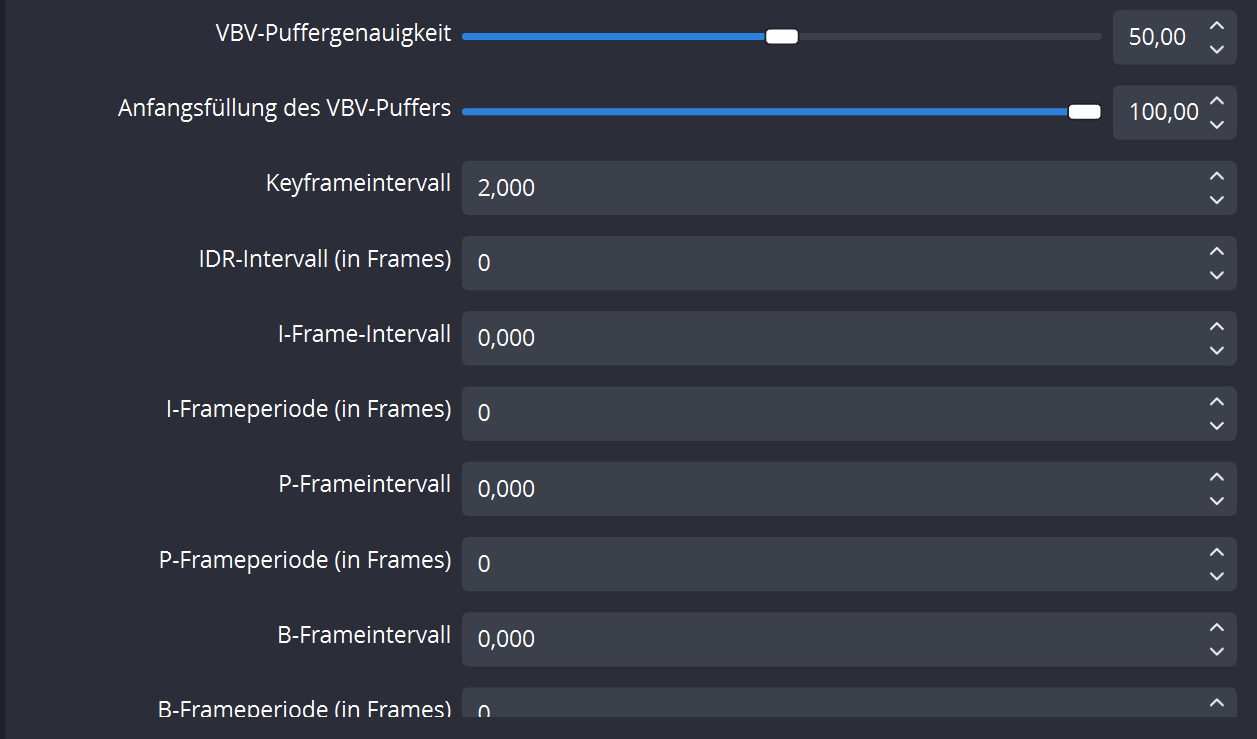

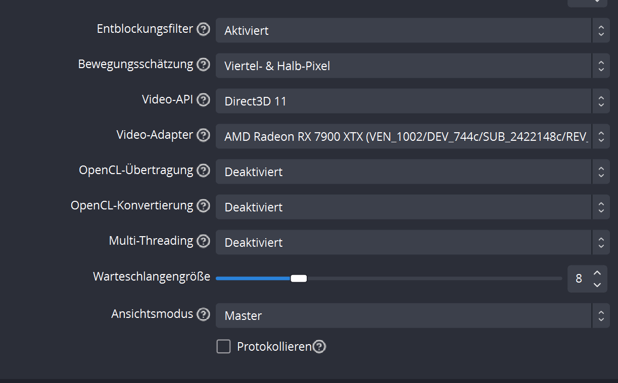

hier meine einstellungen :)
Reaktionen: michi_auttur
