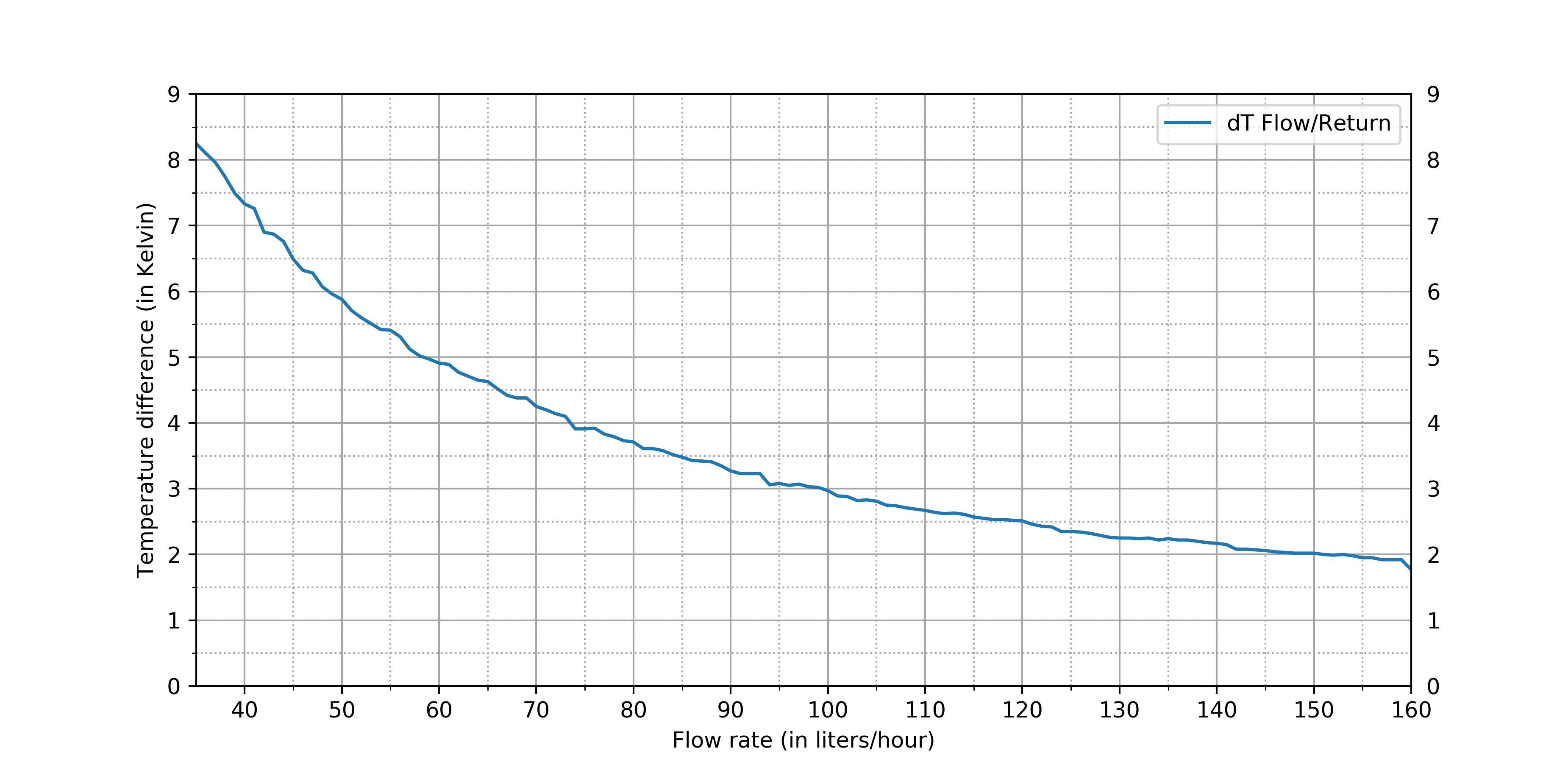

Um zu beurteilen, wie viel der Umbau tatsächlich gebracht hat, müsstest du das 2. Diagramm für beide Reihenfolgen plotten. Dann würde man sehen, ob ein 15% geringerer Durchfluss wirklich zu den selben CPU / GPU Temperaturen führt.
Nachtrag: Ich hab mal ein wenig auf deinen Messwerten herumgerechnet. Bei 40% Pumpenleistung (da ist meine Pumpe schön leise) komme ich raumtemperaturbereinigt zu folgendem Ergebnis:

Durchflussmesser wär echt nicht schlecht gewesen. Der muss ja echt niedrig sein bei minimum. Pumpe ist ne d5 von Aqua Computer.
DonnyDepp schrieb:
Wie hast du die Raumtemperatur rausgerechnet?
Ich hab die mittlere Wassertemperatur (bei 40% Pumpenleistung) gleich gesetzt. Das funktioniert natürlich nur, wenn die Wassertemperatur bei beiden Tests eingeschwungen war und die gleiche Last anlagt.

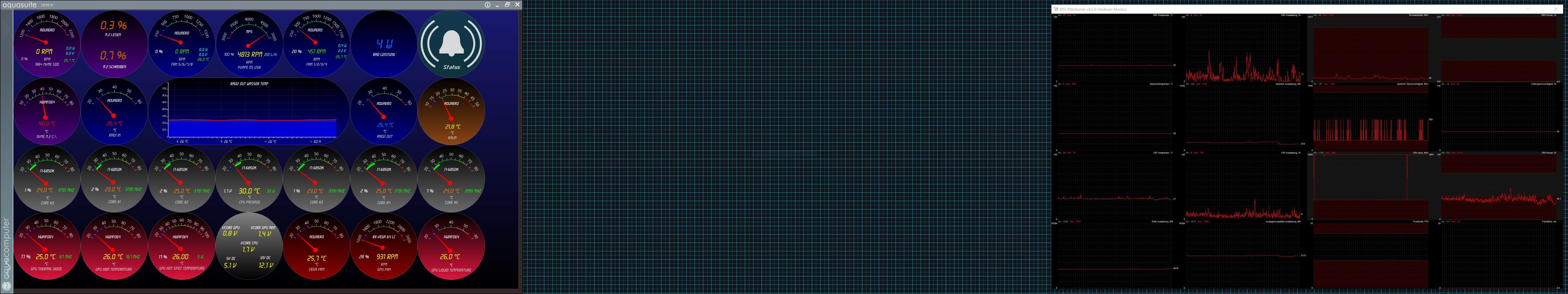

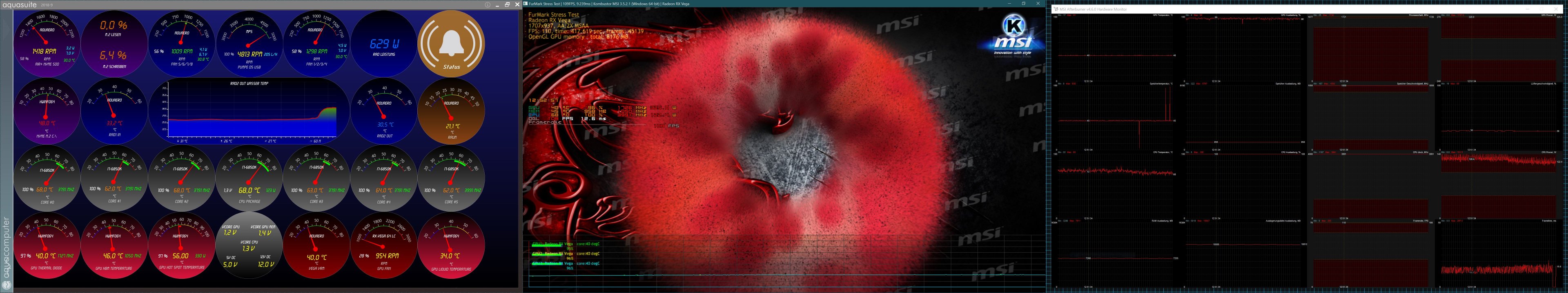

Ich bekomme mein Kühlwasser derzeit gar nicht über 30°C (Außer an den ü>35°C Tagen im letzten Sommer. Tiefer als die Temperatur der Ansaugluft kommt man ja nicht.)
Aktuell getestet mit Prime95 (100% auf dem i7-8650K) Zeitgleich mit dem Kombuster msi Donut (100% auf der RX Vega 64 LC, (Umgebaut) Eingeschliffen in Custom WaKü Kreislauf. Die zieht dann ~330W)
Mein Kreislauf:
AGB -> AC D5 USB -> Durchfluss Messung ->RAD 280x30 -> RAD 280x30 -> Y-Verteiler =>
-> CPU -> AGB
-> GPU -> AGB
D5 permanent an 12V ~200l/h
Beide Lüftergruppen Spannungsbegrenz auf 5.0V(Geräuschlos / WIN-Idle) bis 7.0V (Hörbares leichtes Rauschen / Vollast)
Lüfter push: 4 140er NB-eLoops (Volumenstrom max 178m³)
Lüfter pull: 4 120er Alphacool Susurro (Volumenstrom 150~199m³) die drehen permanent mit ~400rpm (Geräuschlos) da in ihrem Luftstrom auch das aquaero 6LT und die farbwerke liegen.
Ab >27°C regeln die 120er
Ab >28°C starten dann Helfend die 140er
Nach ca. 30 min Prime + Donut hält sich die Wassertemperatur ~30°C
Prime und Donut kommt in der Täglichen Anwendung nicht vor bisher. Also Beide Wärmequellen auf ~100% Auslastung.
Jetzt gerade beim Schreiben dieses Posts lese ich 26°C Kühlwasser bei 21°C Raumtemperatur. Dieser Fühler sitzt am Shroud des untersten 140er und gibt so die Ansaugtemperatur wieder.
CPU Temperatur Last ~ (Package) eiert um die 65°c herum
GPU Temperatur Last, Core ~40°C, HBM (1050MHz) ~50°C, Hotspot ~60°C. Taktet seit dem Umbau der LC Kühlung auch nach einer Stunde Vollast nicht mehr herunter.
Wattman: HBM1050 MHz, Power max +25%
Idle Shot
Last Shot

Da muss aber der Durchfluss ordentlich runtergeschraubt werden. Ab 45l/h ist der Wassertemperaturunterschied im Kreislauf idR. nicht mehr von Bedeutung bzw., wenn es das sein sollte, würde ich das verwendete Konzept in Frage stellen. 45l/h schafft meine D5 bei minimum PWN mit vier Radiatoren und zwei Kühlblöcken.
Eben nicht. Bei geringem durchfluss ist der Vorteil groß. Bei hohem durchfluss geringer, aber stets vorhanden.
