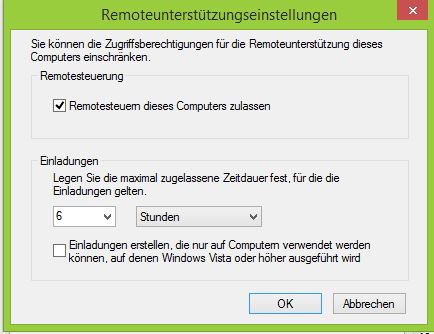

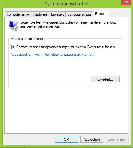

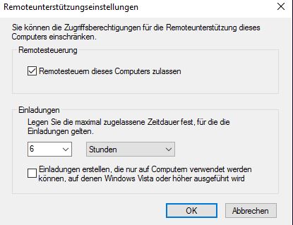

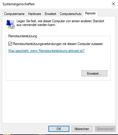

also, hier mal die Remote einstellungen vom PC mit dem ich Fernsteuern möchte, sprich mein Desktop Windows 10 Rechner:
(Bild "remote1")
(Bild "remote2")
und hier die Einstellungen des Windows 8.1 Laptops, sprich der ferngesteuert werden soll:
(Bild "remote3")
(Bild "remote4")

Hi,
eine RDP-Verbindung ist nur auf Rechnern mit mit. WinX Professional möglich. (RDP-Hack aufgrund von Lizenzverstoß jetzt mal außen vor). Handelt es um die genannte oder eine höhere (Ultimate, Enterprise) Version?
@werkam Bedankt für die Korrektur, WIN + Pause ist natürlich die richtige Kombi.
@Alfred98 Jup, die Remote-Unterstützung ist nur für die Unterstützung damit der IT'ler nicht zu jedem Mitarbeiter zu Fuß muss sondern sich remote aufschalten kann. Bei dir fehlt bei beiden Systemen der Abschnitt "Remotedesktop". Installiere dir z.B. Teamviewer und packe es in den Autostart und entsprechend konfigurieren. Ist für die private und nicht kommerzielle Nutzung frei verwendbar.
