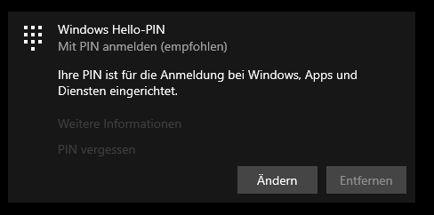

Lt. dem Artikel muss ich den PIN entfernen und mich mit meinem Account Passwort einloggen. Ich habe aber erstens keine Ahnung, wie ich das anstellen soll, denn die Option, den PIN zu entfernen ist ausgegraut und zweitens kann ich mich doch nicht jedes Mal, wenn ich meinen PC starte so einen Code eingeben (Beispiel: O3kC^#Q]D*9GQ4l7 )

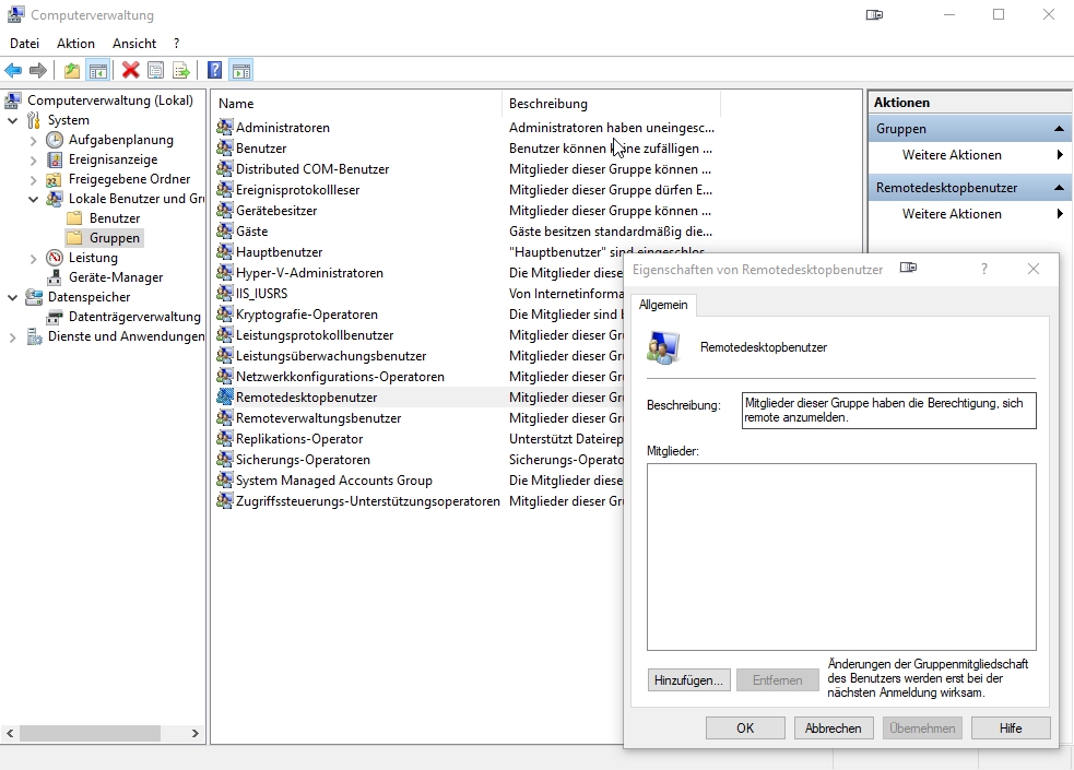

Okay, bevor wir nun das PS Skript debuggen würde ich sagen, setze deinen Account mal in die Gruppe der Remotedesktopbenutzer wie oben auf dem Bild gezeigt.
Windows Start \ Computerverwaltung ->
Edit: Sorry, Du möchtest das ja nur auf dem eigenen Heimrechner einrichten bzw. darauf zugreifen.
... und ich schwafel hier von einer Anpassung auf einem Terminalserver ^^.
Wenn Du den Account in der lokalen Remotedesktopbenutzer-Gruppe hinterlegst, sollte das mit deinen vorhergehenden Konfigurationen auch klappen.
Die erweiterte Einstellung unter "Remotedesktop aktivieren" noch öffnen und Haken bei "Authentifizierung auf Netzwerkebene" setzen.
Gruß,
dantE
DANKESCHÖN!!!
