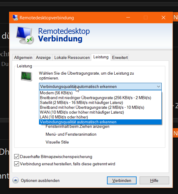

Hier du kannst mal unter RDP vielleicht bisschen mit den Leistungsmodi rumprobieren wenn dein Upload limitiert. Bringt nicht viel aber vielleicht hilft es ja.
Bedenke das VPN Verkehr deutlich mehr Bandbreite benötigt als normaler Netzwerk Verkehr, da sind schnell mal Mbits Upload erreicht.
Es gibt allerdings noch die Möglichkeit RDP auf UDP umzustellen irgendwie per RegistryKey. Müsstest du dir aber googlen kenn ich jetzt nicht aus dem FF.
Vielen Dank, das habe ich schon alles ausprobiert. Brachte nur den Vorteil, dass die Verbindung nicht mehr eingefroren ist (UDP >> TCP).
