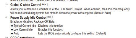

Es gibt paar Basics die man in fast jedem AM4 BIOS findet:
  • Power Supply Idle Control -> auf "Low Current Idle" setzen, aktiviert das Power Gating der Kerne (C6 State)
  • Global C-state Control -> auf "Enabled" setzen, aktiviert das Power Gating von Teilen des SoC
  • DF C-states (für Infinity Fabric)-> auf "Auto" belassen, synchronisiert es sich mit der Global C-state Control
Bei meinem ASRock A520 z.B. war selbst Global C-state Control standardmäßig auf "disbaled" gesetzt, das sollte man also als erstes kontrollieren.
Bietet nicht jedes Board/BIOS (oft nur Gigabyte und Biostar), aber falls vorhanden:
- PCIe ASPM Mode -> auf "L1 Entry" oder "L0s And L1 Entry" setzen, aktiviert das PCI Express Link Power Managment, was am meisten Ersparnis bringt wenn eine Grafikkarte verbaut ist
Was auch noch hilft den Leerlauf zu senken sind aktuelle Hersteller-LAN-Treiber (vor allem bei 2.5G LAN, egal ob Intel oder Realtek), also keine alten von 2019 oder so. Anschluss an den Monitor per HDMI statt DisplayPort bei intergrierten GPUs, allerdings ist das auch Board-abhängig.
Genau der Punkt fehlt mir leider beim B550M Pro4 (BIOS 1.80) - würde aber u.U. erklären warum mein System sich hartnäckig weigert tiefer als C3 zu gehen.
@Burschi500 falls du den Punkt haben solltest schreib mal bitte dazu auf welcher Version du bist.

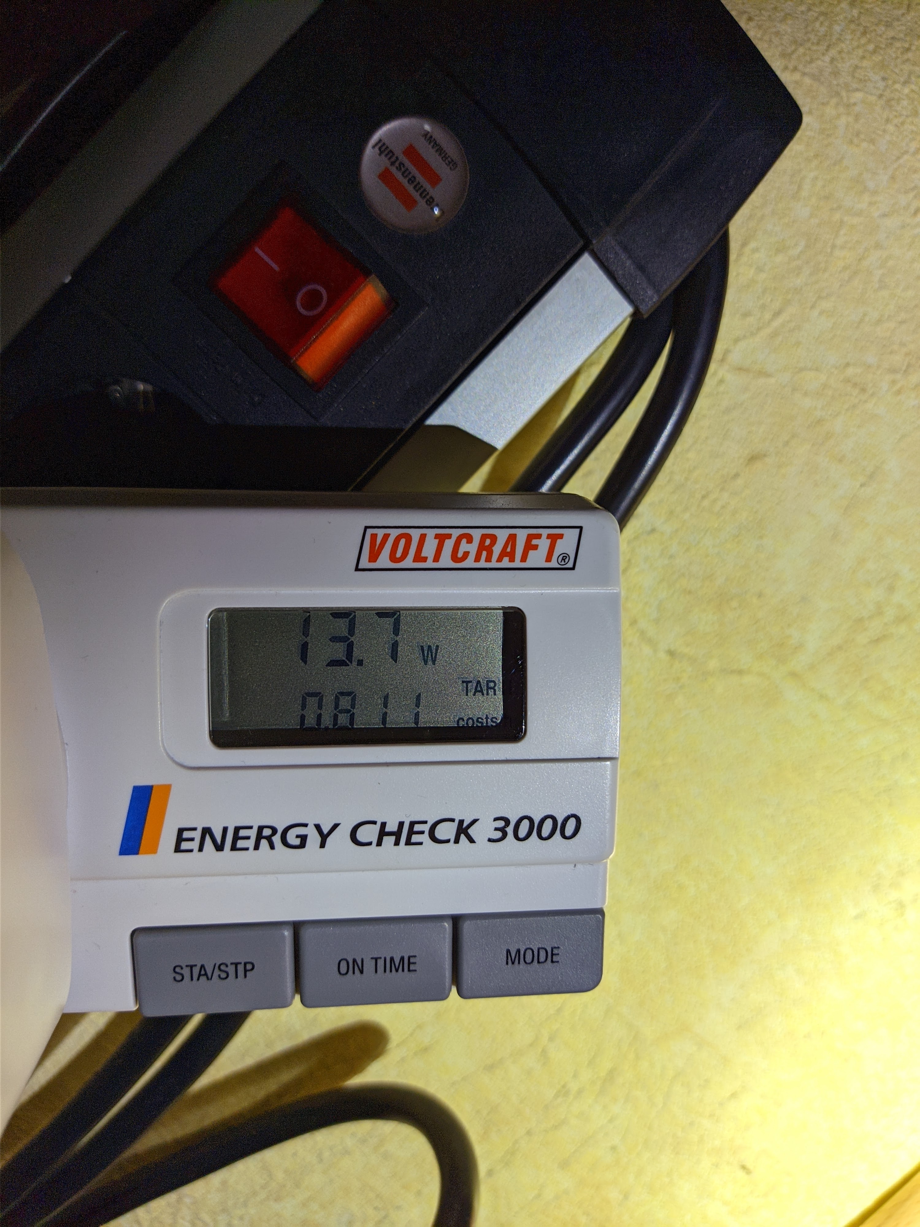

konnte jemand schon Cezanne an der Steckdose messen?
Ich komme mit dem 5700G auf einem ASUS ROG Strix B550-F auf knapp unter 14 Watt im Idle.
Mein System:
Ryzen 7 5700G
ASUS ROG Strix B550-F Gaming
2x 16GB Crucial Ballistix Sport DDR4-3200 @ DDR4-2666
Seasonic Prime TX-650
Silicon Power P34A80 1TB M.2 SSD
2x 140mm + 1x 120mm Lüfter
Logitech G403 + Corsair Vengeance K70
