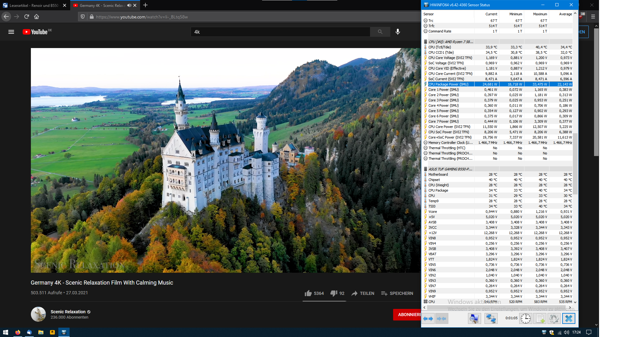

@PC_Peter Dürfte dabei vor allem an der GPU liegen oder? Wie sieht die Package Power bei Youtube aus? 4K gibt bei mir ~343W CPU Package, ~22W GPU (vgl. mit ~17W/19W Idle).

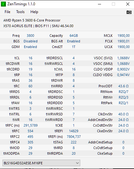

Beim Ram bis 3600Mhz kann ich bei meiner Cpu auch mit niedriger SoC spannung fahren, da reichen bei mir 0,98Volt. Erst bei höheren Ramtakt muss ich die Spannung etwas anheben.
Aber da bin ich dann wieder in dem Bereich, wo die WHEA fehler losgehen.:heul::heul:

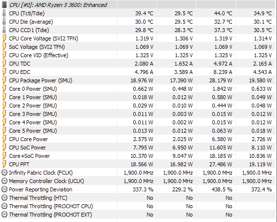

So bleibe ich mit einen Videostream im Fensteermodus und Browser mit 5Seiten zu je 20-50 Tabs (ja ich müsste da mal wieder einige schließen:evillol:) bei ca. 58-60 Watt.
Im reinen Idle sinds dann nur noch 38-40 Watt, trotz Wasserkühlung und RTX2080TI. :daumen:

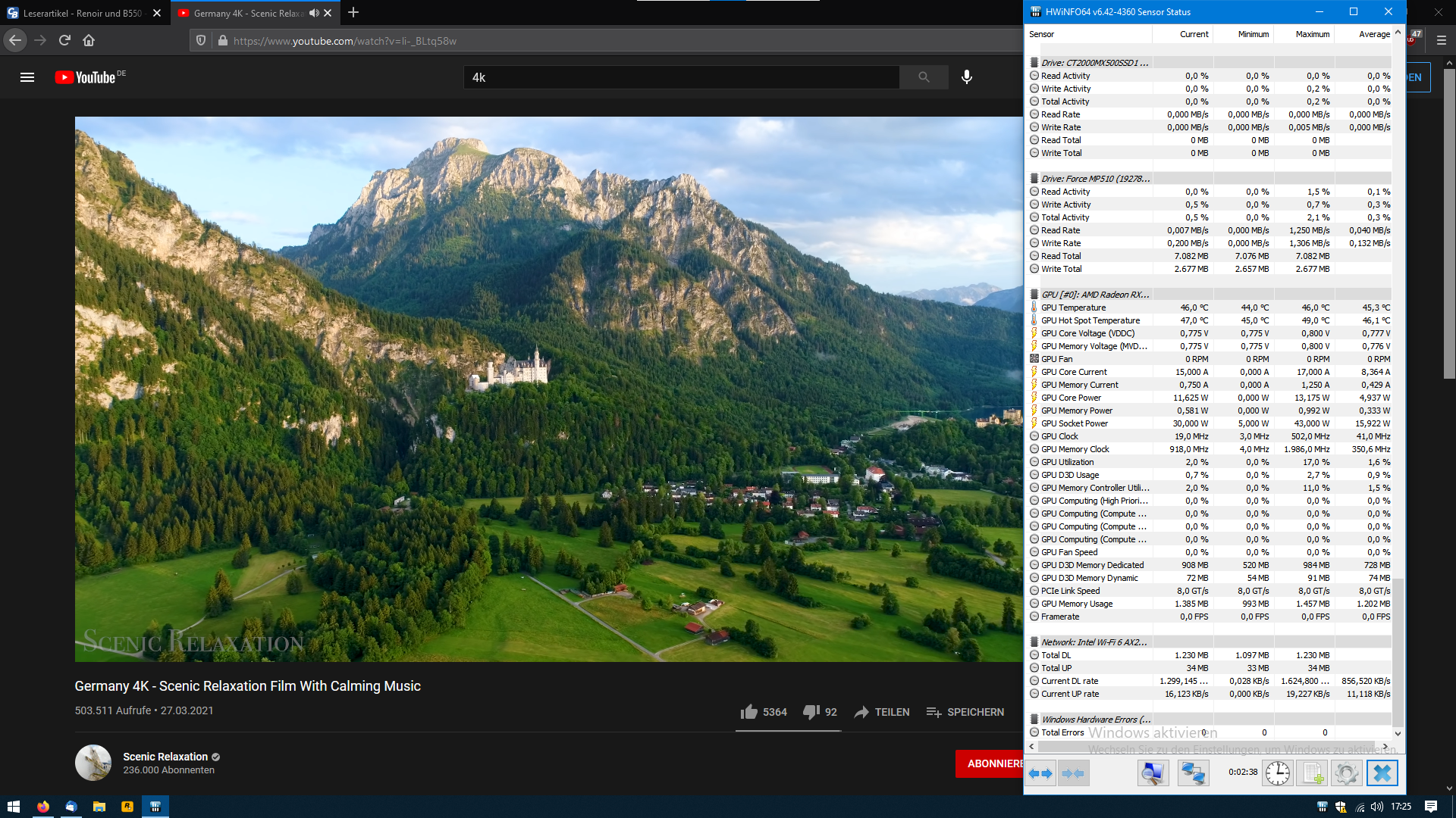

Jepp. Siehe Spoiler. Ich hoffe das AMD da mit dem Treiber vielleicht noch was drehen kann. Wenn's die interessiert...

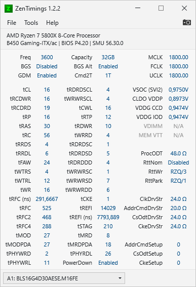

Nö sind sie nicht, ich hatte davor nen R5 3600 von 11.2019. Da ging sogar nur 0,96 Volt bei 3600/IF1800. Für 3800/IF1900 reichten da 1,015 Volt.
Mein R7 5800X braucht da schon 1,05 Volt um stabil zu sein, nur hagelt es dann WHEA`S, die ich auch mit abnormer Spannung nicht weg bekomme! Solche Probleme gabs bei meinen Zen2 nicht.
okay. Mein R5 3600 hatte schon bei XMP mit 3200MHz deutlich über 12 Watt (Edit: nee, es war mehr. 12 Watt war schon mit etwas reduzierter Spannung.) für den SOC verbraucht. Allerdings mit Spannung auf Auto, IIRC waren das dann 1,1V. Irgendwann hatte ich keine Lust mehr zu testen wie weit ich die Spannung hätte runterregeln können... bzw. im Vergleich hatte der 3600er SOC mit 2933MHz Ram-Takt und niedrigerer Spannung dann trotzdem ca. 9 Watt im Idle. Wo es jetzt 5-6 Watt sind.

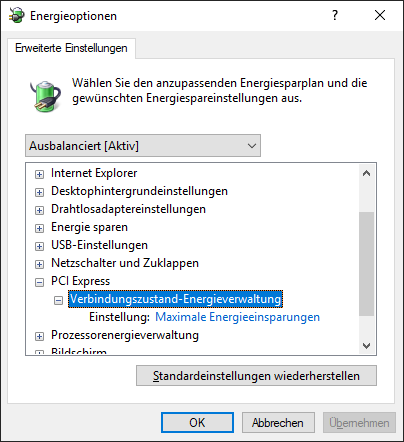

Beim ASUS B450? Möglicherweise gar nicht, denn mEn erlauben nur Gigabyte- und ASRock-Boards die direkte Steuerung des ASPM per Windowseinstellung, nicht aber ASUS- und MSI-Boards. Bei ASUS B550 Boards gibt es wenigstens den Umweg über die BIOS-Einstellung "Energy Star" oder "CEC" enabled, unter Windows kann man es dennoch nicht steuern bzw. deaktivieren.
