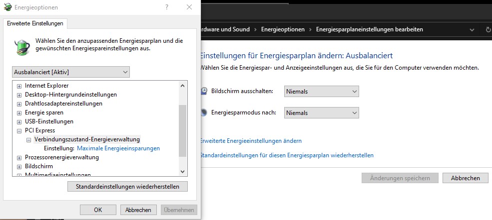

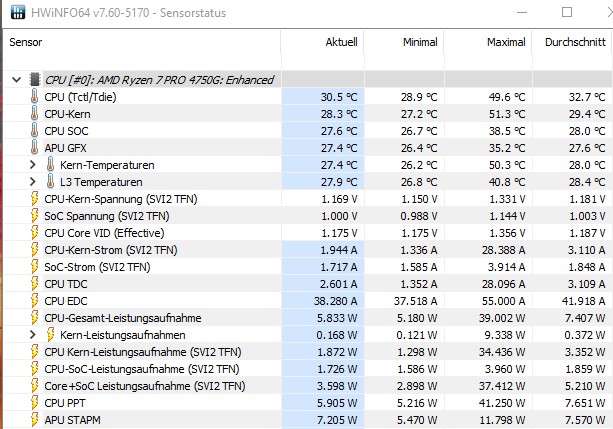

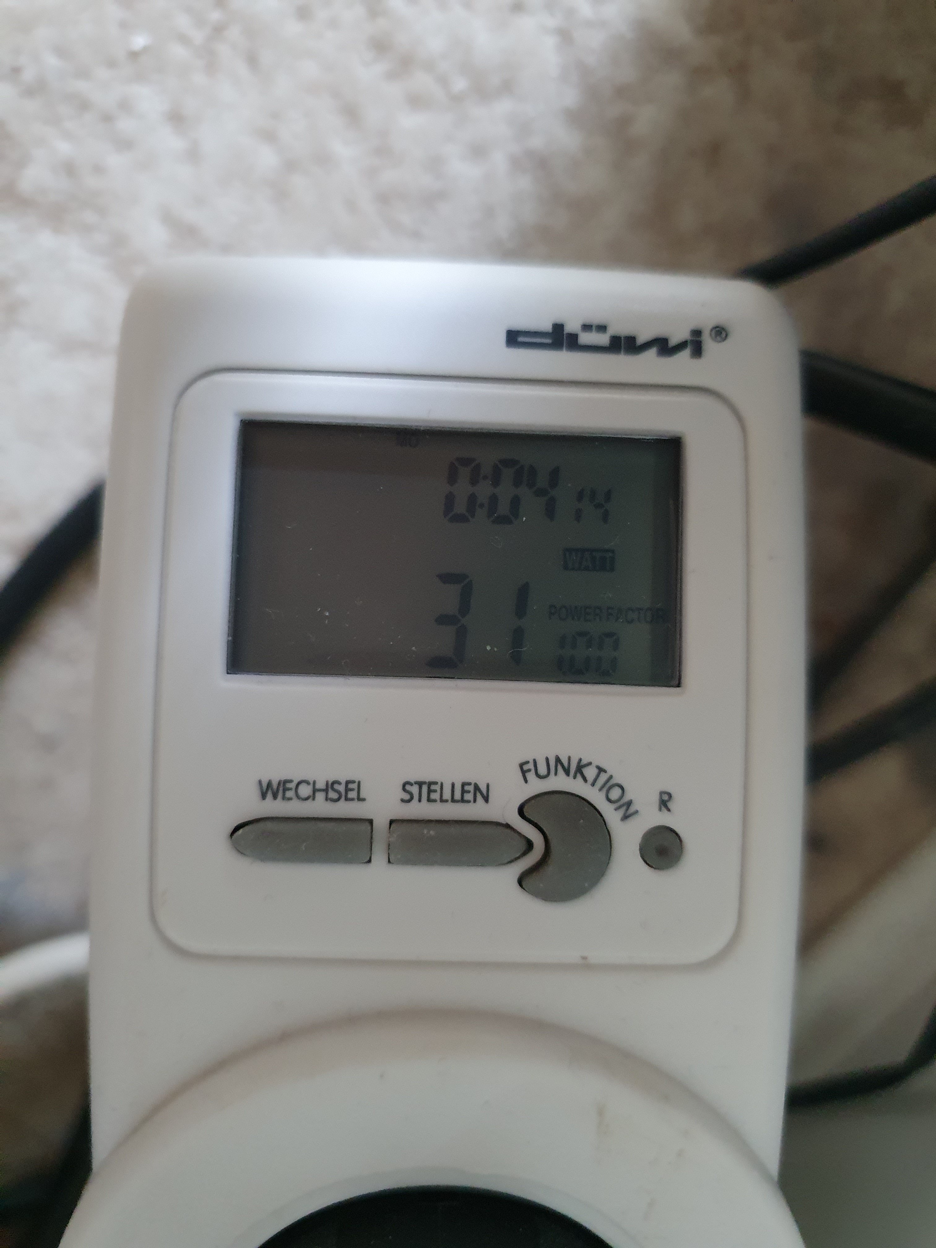

Bisher habe ich im BIOS, Global C-State Control auf Enabled gesetzt und die CPU auf 35W eingeschränkt. Wenn ich mein Messgerät (das ist mittlerweile 8 Jahre alt) 10 Minuten lang beobachte, dann schwankt es, im Idle, immer zwischen 30W und 37 Watt. Bevor ich diese Maßnahmen ergriffen habe, lag mein Verbrauch immer so um die 40W.
Die cTDP hat keinen Einfluss auf den Idle Verbrauch.
