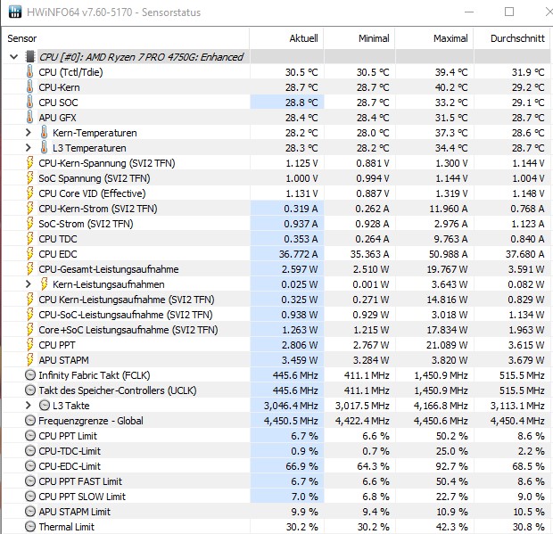

Wenn ich das ganze mit meinem System vergleiche, dann hinke ich um Welten hinterher. Mein Verbrauch ist bedeutend höher als das, was hier geschrieben wird, obwohl ich das ein oder andere aktiviert habe.
CPU: R7 4750G
Board: ASRock B550 PG
RAM: Crucial Ballistix 3200
NVMe: 970 Evo Plus, Intel 660p
NT: be_quiet PP11 350W
Bisher habe ich im BIOS, Global C-State Control auf Enabled gesetzt und die CPU auf 35W eingeschränkt. Wenn ich mein Messgerät (das ist mittlerweile 8 Jahre alt) 10 Minuten lang beobachte, dann schwankt es, im Idle, immer zwischen 30W und 37 Watt. Bevor ich diese Maßnahmen ergriffen habe, lag mein Verbrauch immer so um die 40W.
Anhang anzeigen 1386182 Anhang anzeigen 1386188

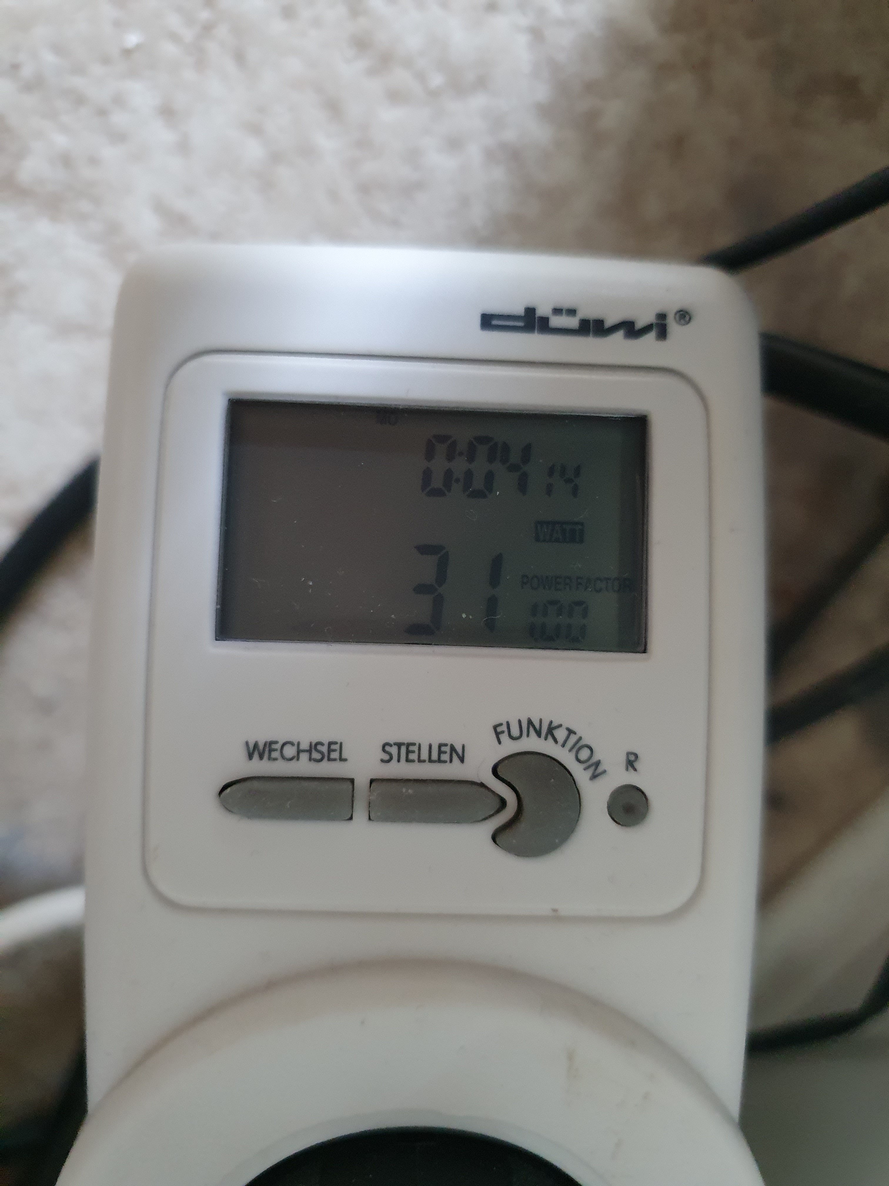

Bei mir dümpelt er mit dem 5750G bei den exakt selben Werten rum, allerdings hab ich (mangels Möglichkeiten) fast nichts umgestellt.
31W @ idle - allerdings auch nur ~70W bei Volllast
