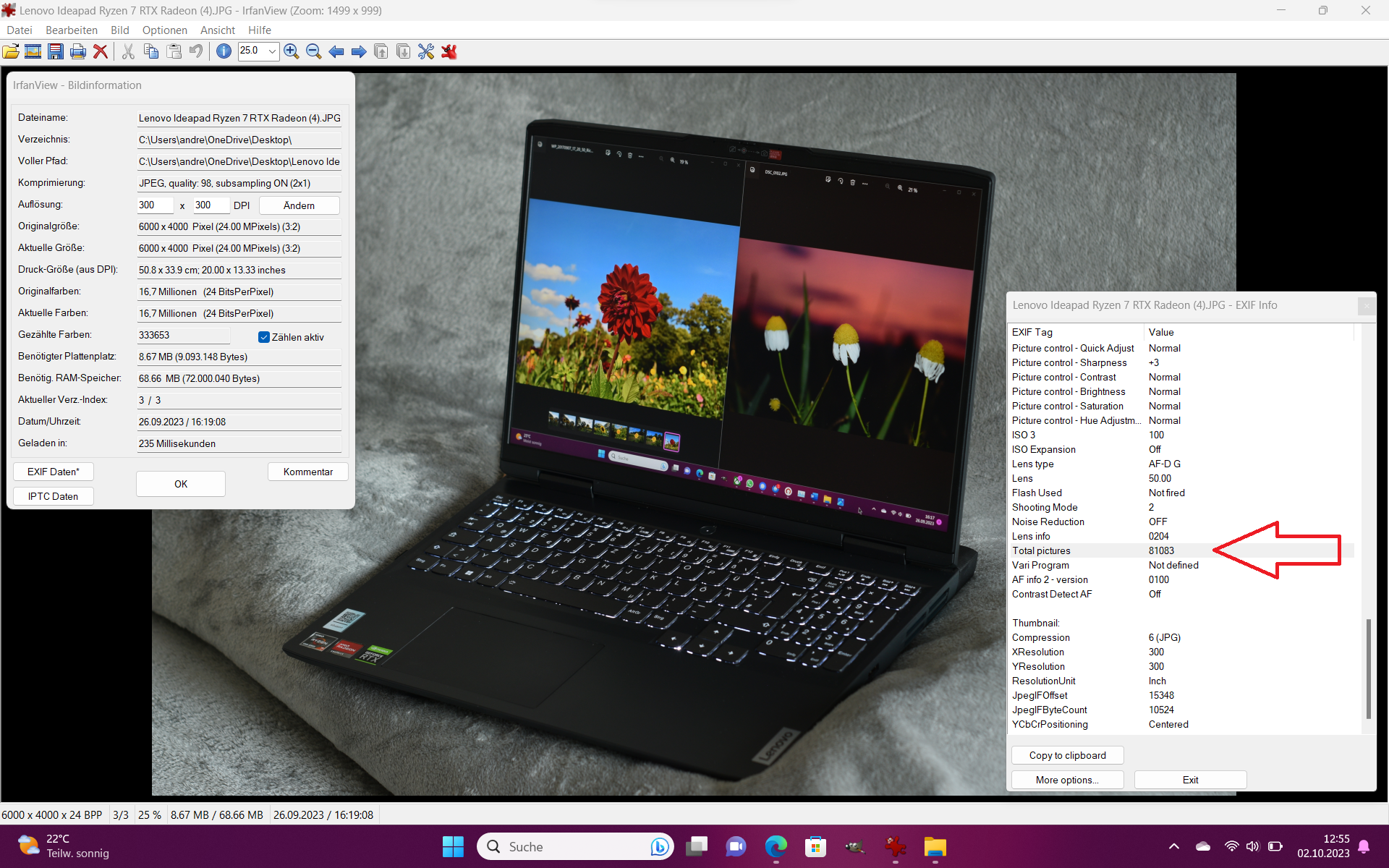

Okay, bei meiner Nikon bin ich bei über 80.000 Fotos und der Spiegel hatte vor zwei Jahren rumgezickt und hat nur halb geöffnet. Muss an der Kälte/Feuchtigkeit gelegen haben, denn seitdem gab es das Problem nicht mehr auf Holz klopfgymfan schrieb:hätte man damals Canon
Die Kamera ist vom November 2016
