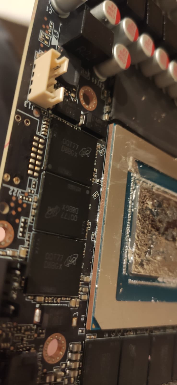

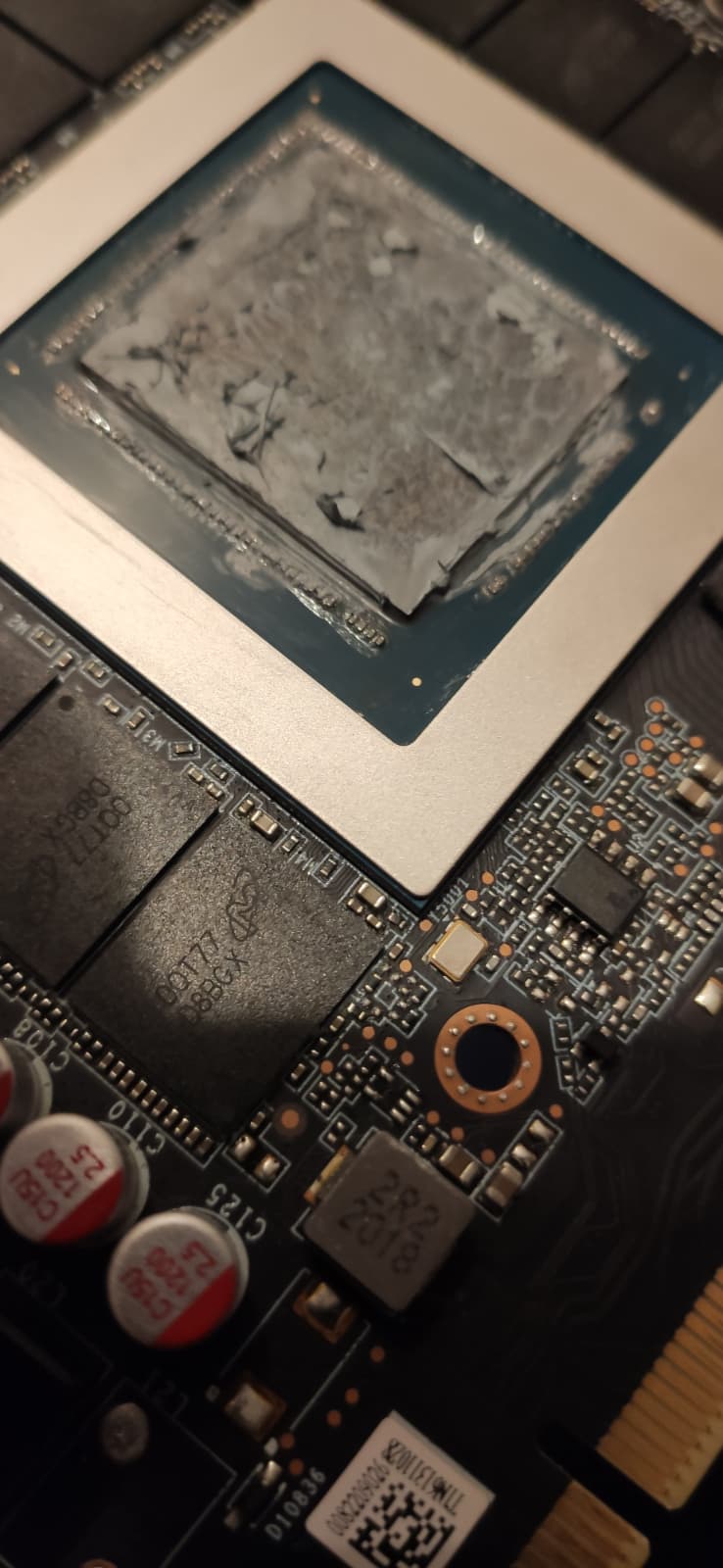

ich habe eine RTX 3090 mit Wasserkühlung im System, welche bisher ohne Probleme lief.
Beim Umbau der Karte in ein neues Gehäuse habe ich die Wärmeleitpads als auch das Flüssigmetall gewechselt. Hier scheint mir leider ein kleiner aber entscheidender Fehler unterlaufen zu sein. Nach Wiedereinbau der Karte habe ich auch das System (Win 11) neu aufgesetzt. Nun kam es verhäuft zu Grafikfehlern und das System selbst lief auch sehr träge bis zum Absturz. Daraufhin habe ich mir die Karte noch einmal angesehen und festgestellt, dass Flüssigmetall anscheinend neben den Chip gelaufen ist. Nach erneuter Reinigung mit Isopropanol sind nun die Grafikfehler weg und in Windows keine Fehler ersichtlich. Allerdings stürzt das System nun ab, sobald Programme gestartet werden. Mit einer alten 1050 TI läuft alles, so dass es die 3090 sein müsste.
Ich bin mit meinen Bastelkenntnissen am Ende und würde die Karte nun doch zu einem Reparaturversuch einsenden. Die Vermutung liegt nah, dass Flüssigmetall unter den GPU Chip und / oder Memory Chip gelangt ist. Könnt Ihr einen Profi empfehlen, wer solche Reparaturen macht?
Bild 1 nach Reinigung
Bild 2 vor Reinigung

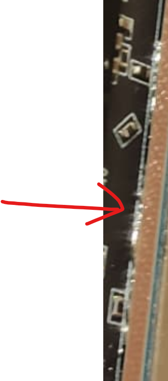

Das sieht mir fast so aus, als wenn sogar flüssig Metall unter den Chip gekommen ist. Vor und nach sieht für mich nicht wirklich anders aus. Ist immer noch alles verschmiert und nicht sauber.
Evtl. reicht es, wenn du einmal gründlich reinigst und spülst.
Du musst peinlichst genau darauf achten, dass kein Flüssigmetall mehr auf der Platine vorhanden ist. Kriminell wird das Ganze, wenn es unter dem Die oder den Ramchips gelaufen ist. Ich würde die Karte nochmals akribisch reinigen. Wenn du Pech hast, muss neu reballed werden.

Da hast du gut rumgesaut, die Kondensatoren neben der Gpu sind auch alle mit Flüssigmetal voll. Wie wäre es wenn du alles nochmal mit IsoPropanol sauber machst und normale WLP aufträgst und prüfst ob der Fehler weg ist.
wie kann bild 1 nach der reinigung sein?
Das sieht mehr so aus als wäre es direkt nach dem zerlegen.

Für mich sieht es so aus, als seien die ganzen kleinen Transistoren neben dem die selbst, auch mit Metall voll. Somit sind die alle kurzgeschlossen.
