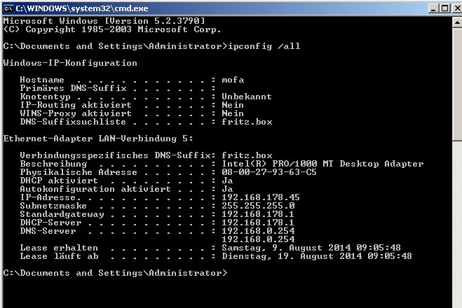

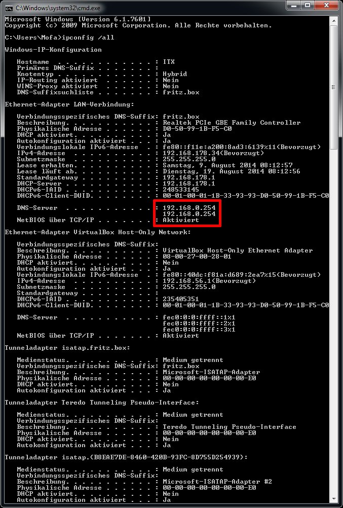

Ich habe eine FritzBox 7390 mit FRITZ!OS 06.04 und mir jetzt wieder einen TP-Link WA850RE (https://www.computerbase.de/forum/threads/1376170/) gekauft (hatte den schon mal für ein paar Tage, war aber für nen Kumpel).
Das Ding hat damals einwandfrei funktioniert. Jetzt habe ich gestern den neuen bekommen, einsteckt, an FritzBox WPS aktiviert und am Repeater auch => zack, funktioniert.
Nach ca. 15 Minuten geht plötzlich an meinem Rechner das Internet nicht mehr. Allerdings läuft ein Download in der VM weiter => geprüft, gemerkt, dass der DNS-Server nicht mehr passt.
=> Repeater über Reset-Knopf zurück gesetzt, neu konfiguriert => kurze Zeit später passiert das selbe wieder.
Zeitweise bekam mein Handy im WLAN auch plötzlich eine IP im 192.168.0.x-Netz. Woher kommt das? Habe jetzt aktuell meinen DNS auf dem Rechner hart mit 192.168.178.1 eingetragen, aber woher kommt hier das DHCP? Im Repeater ist es eigentlich nicht aktiv und dürfte es über WPS auch nicht werden. Firmware auf dem Repeater ist aktuell.

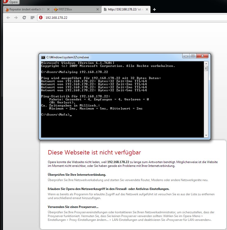

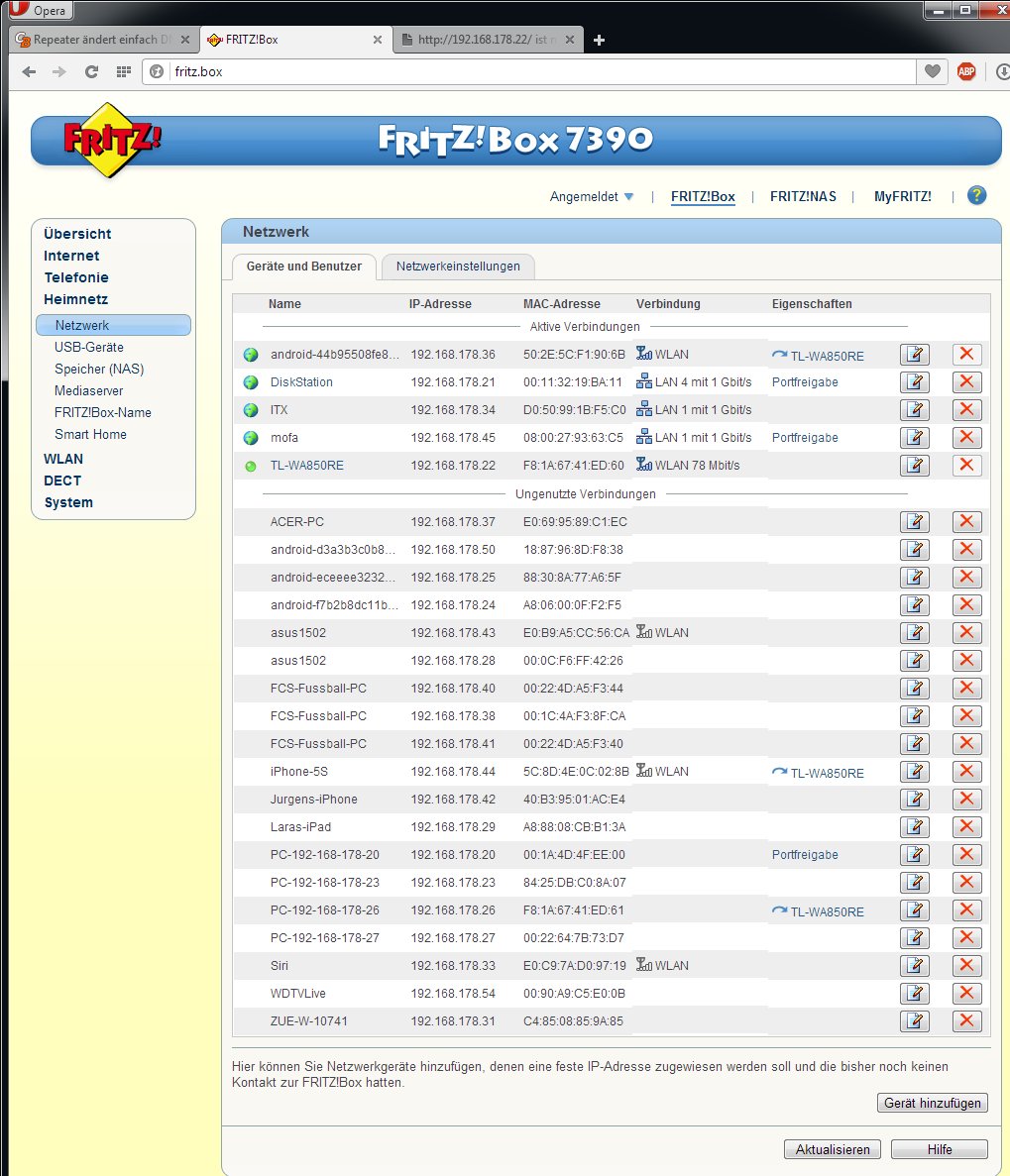

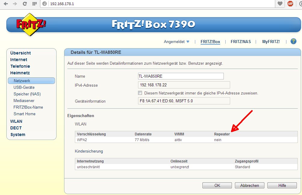

ich komme ja gar nicht mehr drauf auf den Repeater. Laut Fritz.Box hat er die IP 22, die kann ich auch pingen, aber die Weboberfläche lädt nicht.
Mit meinem Handy komme ich derzeit aber wieder über das WLAN ins Netz. Meine Rechner sind per Kabel drin. Auf der VM hatte ich genau das selbe Problem mit dem DNS.
Eigentlich habe ich manuell überhaupt gar nichts eingestellt, das war beim vorherigen, selben Repeater auch nicht nötig. Und den Reset habe ich über den Knopf durchgeführt.

Dann setz das Ding auf Werkseinstellung zurück, verbinde deinen Rechner per Kabel mit dem Repeater, gib deinem Rechner eine statische IP aus dem Netz 192.168.0.x und rufe dann die Weboberfläche des WA850RE auf.
Habe nicht wirklich dieselbe Konstellation, aber das Problem besteht bei mir auch seit heute morgen. Das allerdings ohne Repeater.
Zwei Rechner hängen per Kabel am Switch und der an der Fritzbox. Verbunden über DHCP. Alle Daten werden korrekt zugewiesen nur DNS Server nicht. Bei beiden Systemen. Nach Neustart der Fritzbox funktioniert es so ca. 10-15min und dann steht wieder der falsche DNS drin.
Sobald ich alles manuell vergebe, gibt es keine Probleme. Kann nun natürlich purer Zufall sein, aber von der Fehlerbeschreibung ist das schon sehr ähnlich. Habe allerdings die Fritzbox 7360 mit Fritz OS 6.03.
Davor lief es Monate ohne irgendein Problem.
Lösung habe ich bisher keine. Geräte hängen nun mit festen Adressen im Netz um das Problem zu umgehen.
Ziemlich komisch. Der DNS-Server und das Standardgetway sollten sich während der Lease-Time überhaupt nicht ändern. Welchen DNS nutzen die Geräte denn nach den 15 Minuten?

Habe die Geschichte nun ein paar Tage beobachtet. Problem besteht weiterhin und das auch im Wlan. Teilweise erhalten Geräte sogar völlig falsche IP-Adressen aus diesem anderen Netz, wenn ich versuche über DHCP eine IP abzurufen.
Vermutung liegt nun nahe, dass irgendein Gerät ein DHCP Server integriert hat und der auf einmal Amok läuft. Weil die Daten in der Fritzbox sind definitiv korrekt. Werde mich spätestens am Wochenende auf die Suche machen. Auch wenn ich eigentlich kein Gerät im Einsatz habe was diese Funktion besitzt neben der Fritzbox. Ich mach den Kram ja beruflich und sowas hab ich echt noch nie erlebt bisher.
Edit: So um meine Geschichte noch kurz aufzuklären. Es lag an diesem kleinen Teil http://www.amazon.de/gp/product/B00CZ3Z5HI/ref=oh_aui_detailpage_o00_s00?ie=UTF8&psc=1
Lief monatelang ohne Probleme und über Nacht auf einmal diese komische Szenarien entstanden. DHCP Server war allerdings deaktiviert auf der Kiste. Aber irgendwas scheint den Fritzbox DHCP Server an diesem Gerät gestört zu haben.
Habe es letztendlich ziemlich simpel über arp -a und dem MAC Adressen Vergleich der Fritzbox Einträge aufgelöst.
