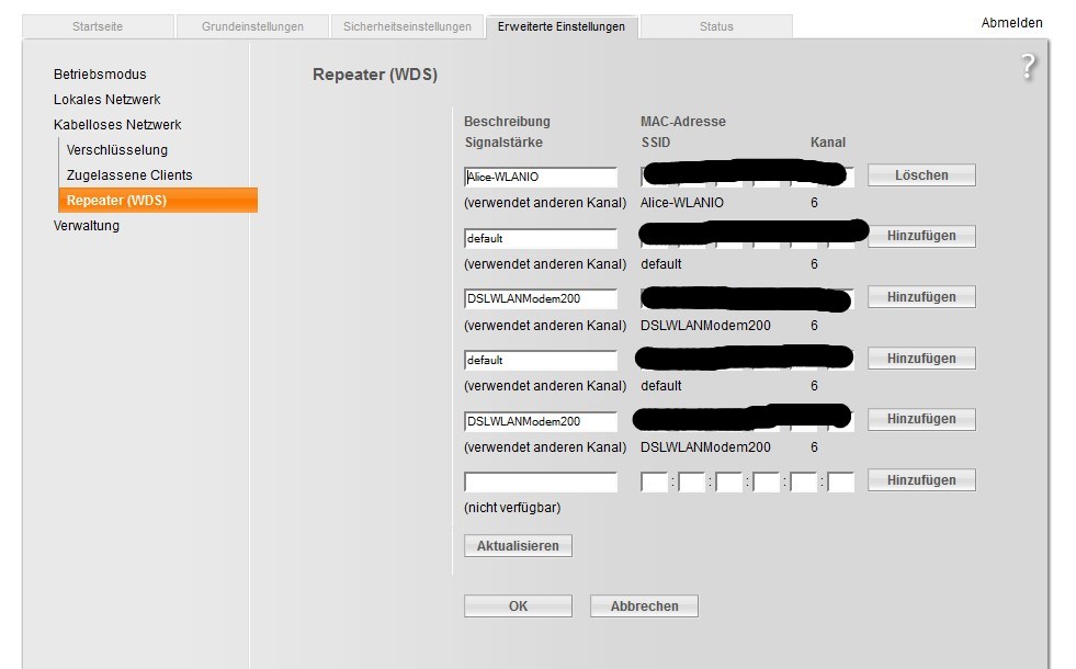

Der Screenshot, viel ist nicht drauf zu sehen - ganz oben der Router, dessen Signal verstärkt werden soll. Der ist auch "hinzugefügt" (s. rechts):

Dann vermute ich mal daß eine Bedingung nicht erfüllt ist.
Zumindest müssen Router und Repeater den selben Kanal verwenden, das scheint im dritten Screenshot nicht der Fall zu sein.
Ich hab mal beide Kanäle auf 9 gestellt und es ändert sich nichts...

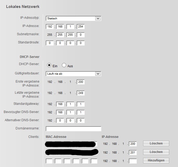

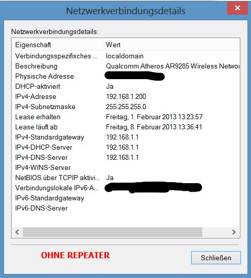

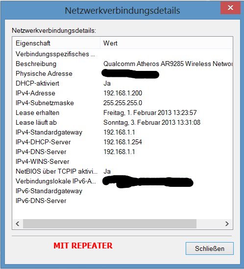

Vielleicht helfen die Screenshots weiter.

ok, das kann sein. Du müsstest in dem Fall dann wohl an deinem Laptop die IP-Adresse manuell konfigurieren und dabei dann die Adresse des Repeaters als primäre DNS-Server-Adresse eintragen um auf dessen Menü zugreifen zu können - dann wäre aber kein Internetzugriff möglich.
Bei dem Bild mit der Beschriftung "mit Repeater" ist dessen DHCP-Server-Option aktiv, richtig? Hast du denn in dem anderen Fall dann nun Internetzugriff?
