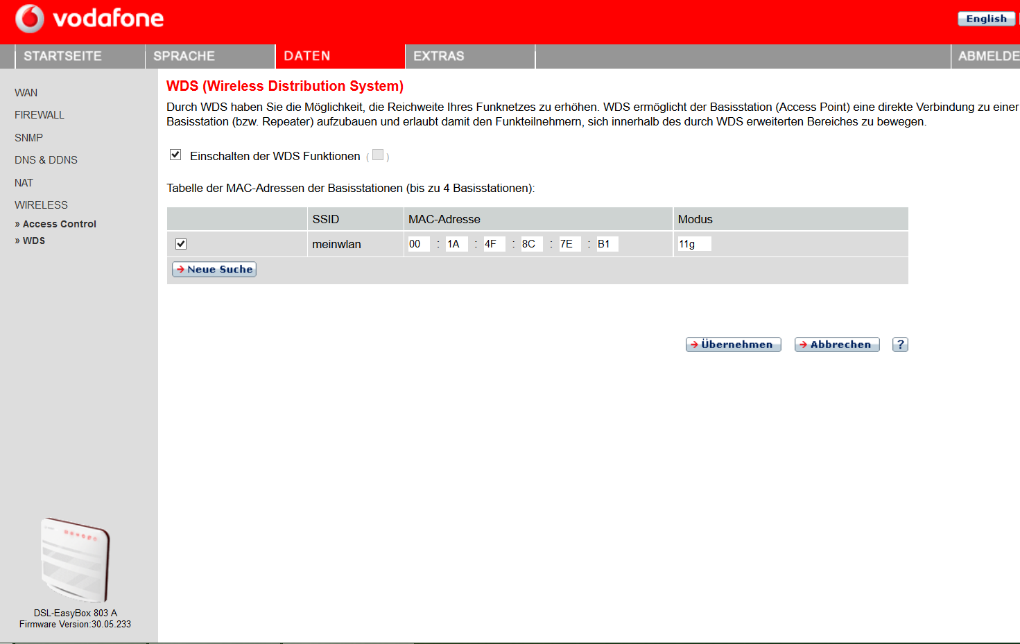

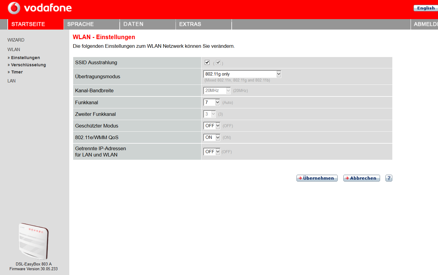

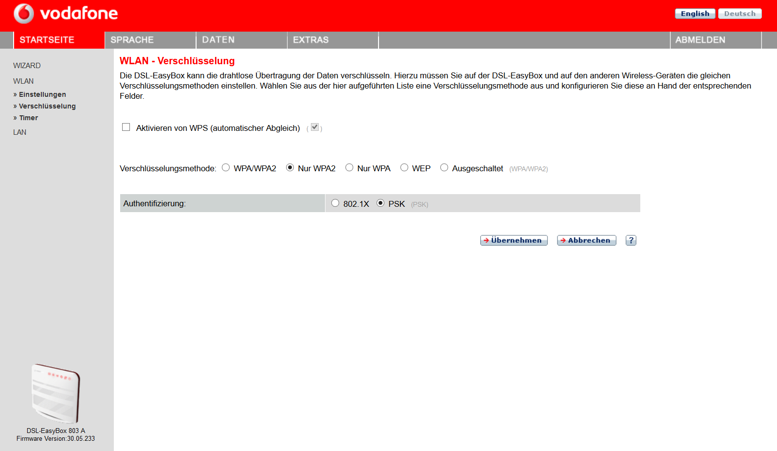

von allen Einstellungsseiten des Repeaters Screenshots
Die wichtigsten, auf denen ich was umgestellt habe. Wenn etwas fehlt, kann ich gerne nachliefern.

Ich meine mich zu erinnern, das WDS mit WPA2-Verschlüsselung nur von Fritzbox zu Fritzbox
funktioniert, da proprietär.
Wenn eine andere Box als eine Fritzbox als Repeater genutzt werden soll wie
hier, müsste man auf die unsichere WEP-Verschlüsselung setzen.

Bei WDS funktioniert WPA-Verschlüsselung nur bei Repeatern vom gleichen Hersteller.
Ahaa! Also WEP. Das ist wirklich alt...

Dazu habe ich hier diesen Link für Umstellung auf WEP gefunden.
Wenn Fritzbox und Easybox entsprechend eingestellt sind, sollte der
Repeater-Betrieb funktionieren.
Wie bereits erwähnt, ist WDS/WEP alte Technik und wirklich nicht sicher.
Daher auf eigene Gefahr.
@n1tro666 Danke, den Link hatte ich auch schon gefunden, war aber eher irreführend für mich.
Das Problem war, dass es quasi unmöglich ist, WEP über WLAN zu aktivieren, es geht nur über's Kabel.
Wenn man WEP noch nicht aktiviert hat, kann man keinen Netzwerkschlüssel für WEP generieren oder festlegen.
Wenn man es aber aktiviert und übernehmen klickt, dann ist die Verbindung sofort weg mit unbekanntem Schlüssel und man kommt nicht mehr rein (26 Stellen, da habe ich auch keinen Werksschlüssel gefunden).

Ich habe gestern nacht noch ein bisschen probiert. Als alles ging, hing ich wohl am Kabel und gleichzeitig im anderen WLAN. Kann es mir nicht anders erklären. Denn ich bringe es nicht mehr zum laufen und komme auch erst in drei Wochen wieder hier her. Von daher geb ich's erst mal auf, wäre halt schön gewesen.
Achso nochmal Stand der Dinge (müsste mit den neuen Screenshots von oben übereinstimmen):
- Gleiches Subnetz (dritter IP-Block)
- Gleiche Subnetzmaske
- Gleicher Funkkanal (20MHz Breite)
- Nur 802.11g (kein b, n, kein g++)
- Gleiche Verschlüsselung (WEP 128bit statisch mit gleichem Schlüssel)
- IPs für Basis & Repeater außerhalb DHCP-Bereich
- Unterschiedliche SSIDs
- DHCP, Firewall & Mac-Filter am Repeater aus
- WPS und UPnP bei beiden deaktiviert
- WDS bei beiden aktiviert & eingestellt
- DNS am Repeater auf Basis-IP eingestellt, DNS an der Basis ist nicht einstellbar
- Clients IP & DNS auf Automatik
Wenn da noch etwas fehlt oder jemandem was auffällt, immer her damit. Bin noch ~2 Std. da, dann in drei Wochen wieder.
