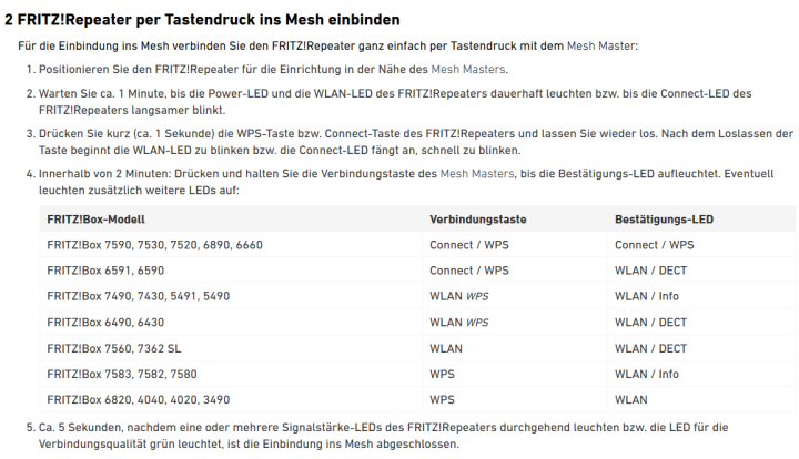

Hi! Habe eine 7490 und einen Repeater 3000 - beide mit aktuellster Firmware. Habe jetzt beide mittels WPS verbunden (erst Repeater drücken, dann am Router). Der Repeater verbindet sich, wird angezeigt, aber ohne Mesh-Symbol. Was mache ich falsch?

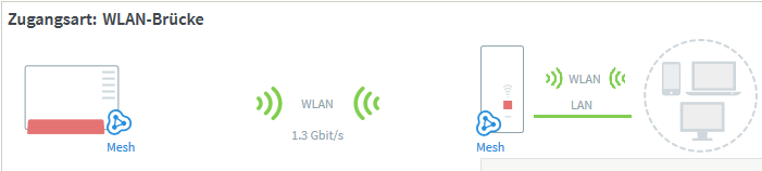

Eigentlich müsste das genau so klappen:
oder du hast da was in der FritzBox verstellt.

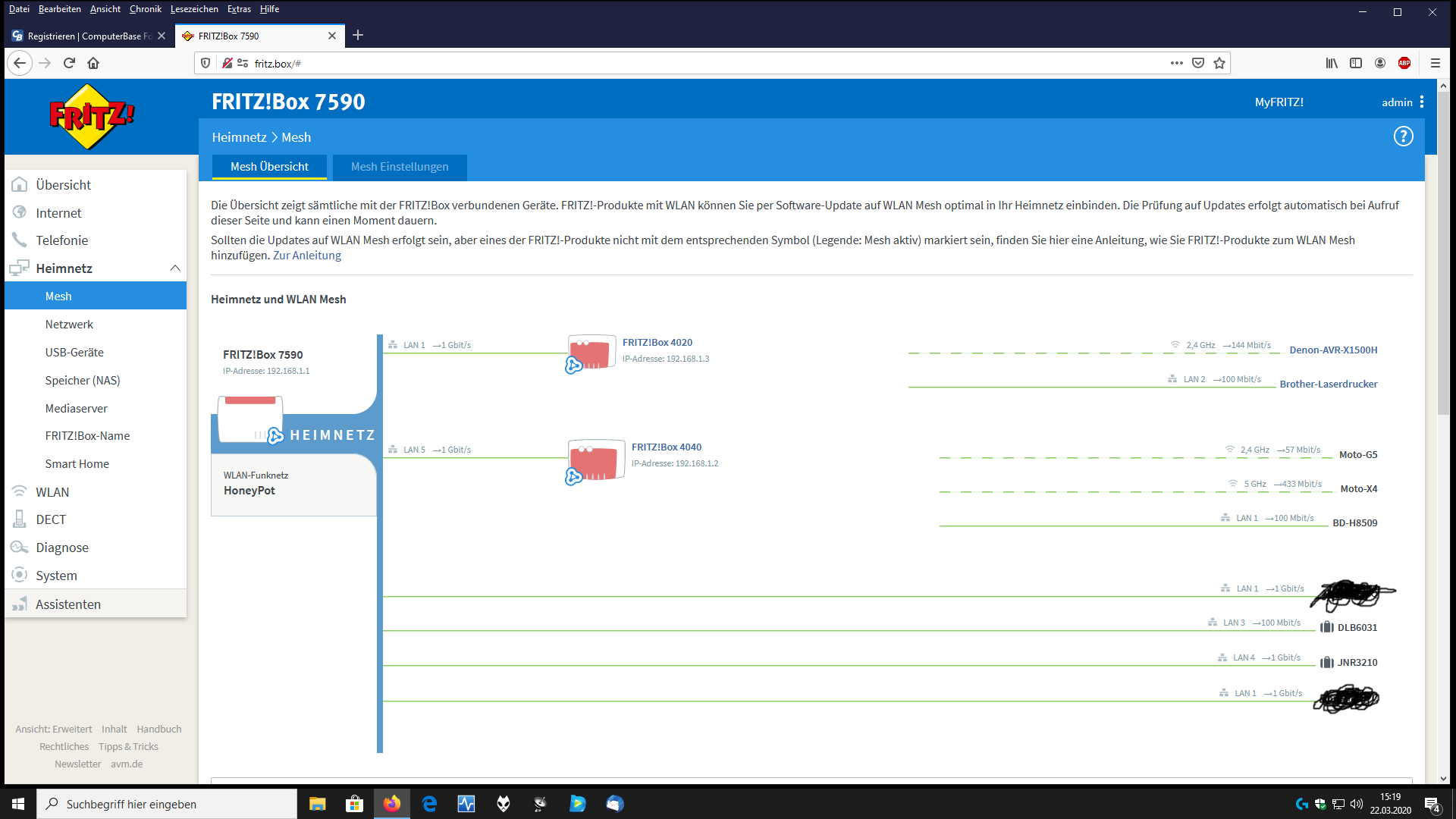

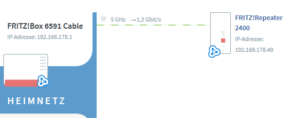

Wo soll denn ein Mesh Symbol angezeigt werden? In der FritzBox unter Heimnetz/Mesh wird nur am Router das Symbol angezeigt. Das wird so passen wie es ist.
Fehler war, das die Info LED für DECT belegt war, deshalb habe ich nicht lange genug gedrückt bis diese begonnen hat zu blinken.
