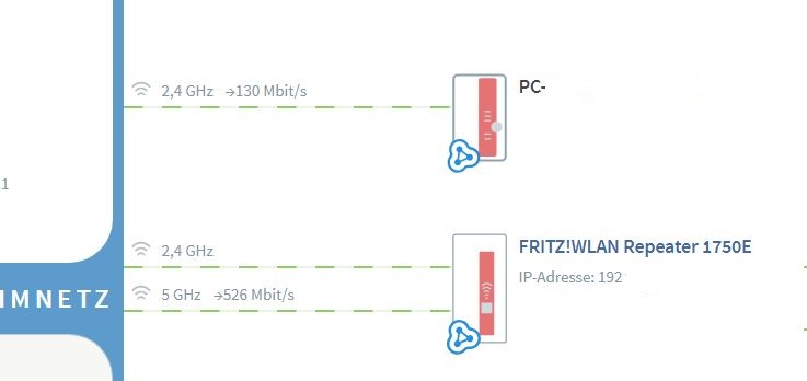

Irgendwie habe ich den repeater jetzt eingebunden aber leider kann ich nicht auf diesen zugreifen. Da steht auch keine IP Adresse drunter sowie bei meinem anderen repeater. Auch hat er so einen komigen Namen.
Was mache ich falsch?
Du solltest lieber die MAC-Adresse von deinem Repeater schwärzen - deine 192er-IP-Adresse ist sowieso in jedem Privathaushalt zu finden und unbedenklich ;)
Hast du mal alle Geräte vom Strom getrennt und wieder eingesteckt?
das neu Starten hat geholfen. Vielen Dank.
