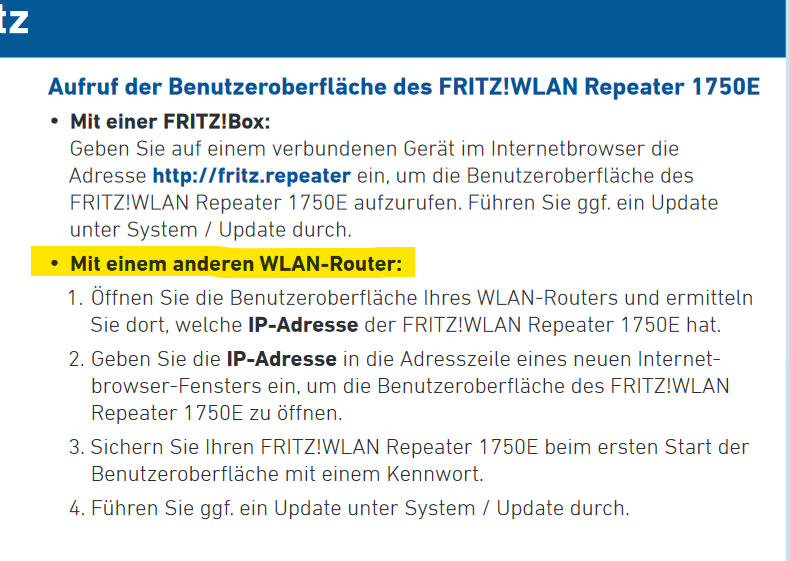

Wenn ich http://fritz.repeater eingebe, steht da „server konnte nicht gefunden werden „
Wähle dich mal auf der Oberfläche deines Unitymedia-Routers ein und schaue, ob Dir da irgendwo der Repeater angezeigt wird. Notiere Dir die IP-Adresse des Repeaters und versuche dann darüber auf die Oberfläche des Fritz-Repeaters zu kommen (also z. B. http:\\192.168.178.30 statt http:\\fritz.repeater). Der Repeater hat vermutlich eine IP-Adresse vom DHCP-Server des Routers zugewiesen bekommen. Die wird also von meiner Beispiel-IP-Adresse abweichen.

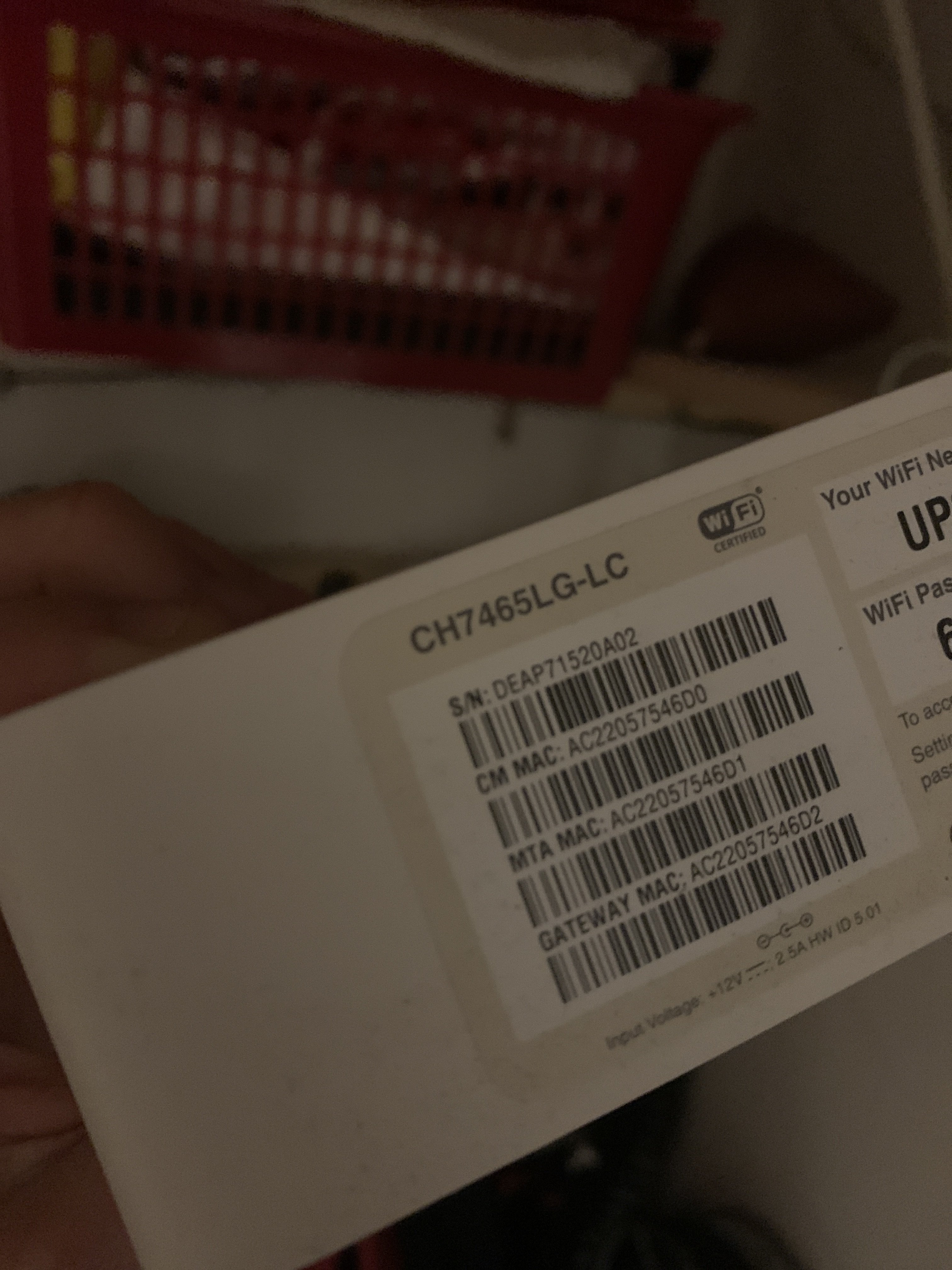

Wie heißt denn der Unitymedia Router? Eventuell ist ja ein Aufkleber dran, wo das Modell drauf steht.

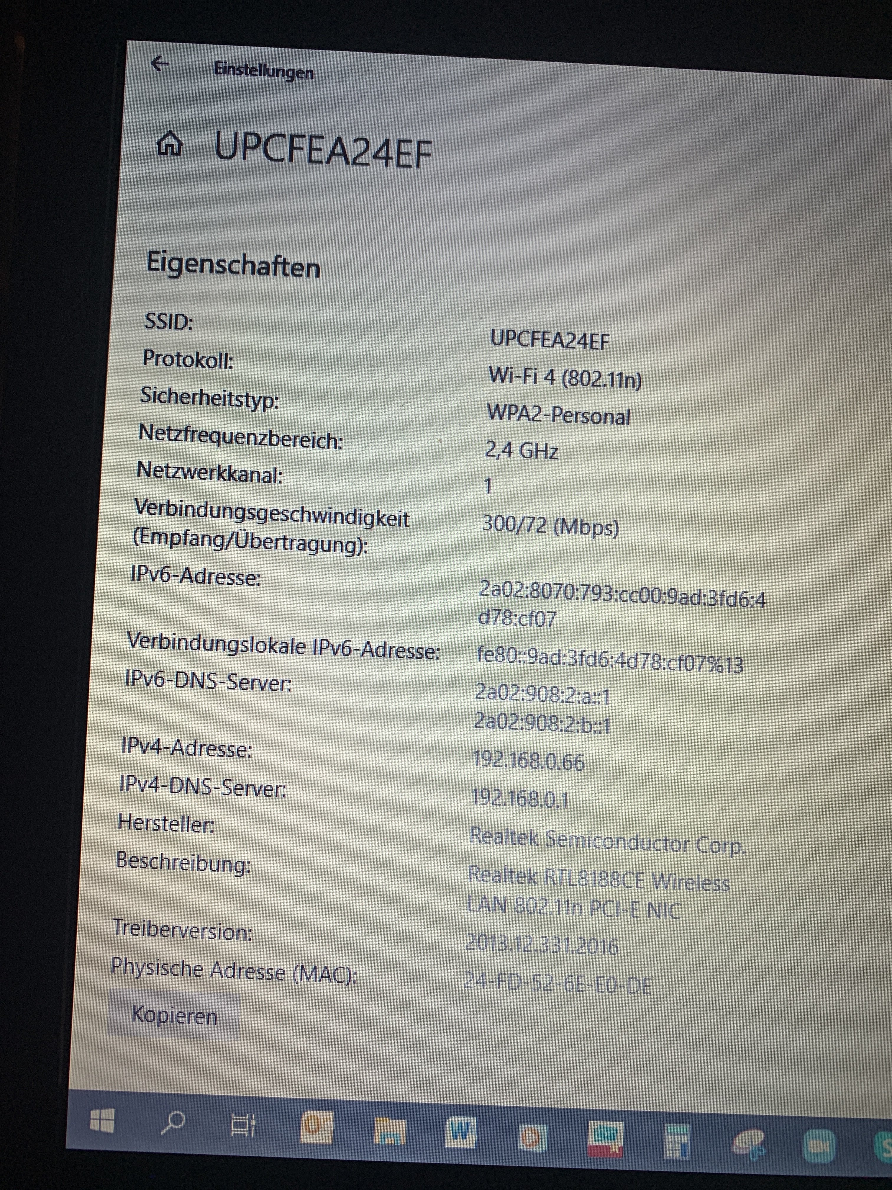

Ich denke, dass ist der Name des Routers, die IP-Adressedes Routers habe ich ebenfalls was nun?
@Bodennebel nun sehe hier die Eigenschaften des Netzwerks meines Routers, finde allerdings nirgendwo den Repeater
Wenn ich meine Repeater eingesteckt habe wird dieser wie schon erwähnt nicht angezeigt, ist dass normal also ist dieser einfach mit dem Wlan gekoppelt weshalb nur das normale wlan netzwerk des routers angezeigt wird, oder müsste man das netzwerk des repeaters eigentlich auch zu sehen bekommen

OK, also die Connct Box von Unitymedia. Deinen Fotos entnehme ich, dass Du da mit den Standardeinstellungen unterwegs bist. Um dich also auf der Connect Box einzuwählen gib bitte mal: http://192.168.0.1/ im Browser ein. Das Login ist vermutlich das, was auf dem Aufkleber steht, es sei denn, Du hast es beim Einrichten der Box geändert (s. S. 10 ff. im Benutzerhandbuch
https://www.unitymedia.de/content/d...Connect-Box-Interaktives-Benutzerhandbuch.pdf).
Nach erfolgreichen Login in der Connect Box solltest du die IP-Adresse des Fritz-Repeaters unter "Verbundene Geräte" (S. 17 des Benutzerhandbuchs) finden. Die IP-Adresse merkst oder kopierst Du dir und gibst sie dann als "http://192.168.0.xx" (xx durch die entsprechende Zahl ersetzen) im Browser ein. Dann solltest Du auf die Oberfläche des Fritz-Repeaters kommen.
