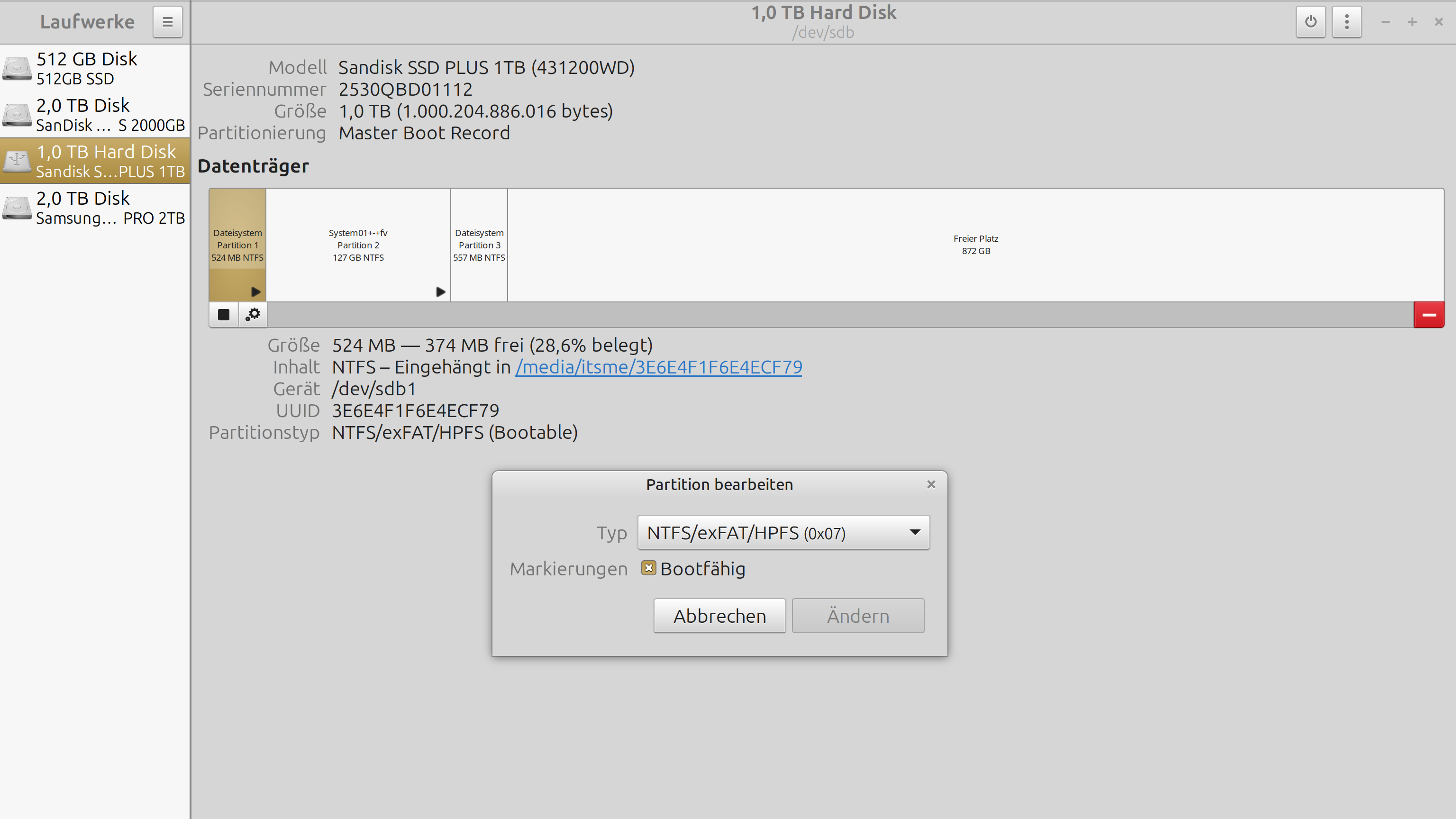

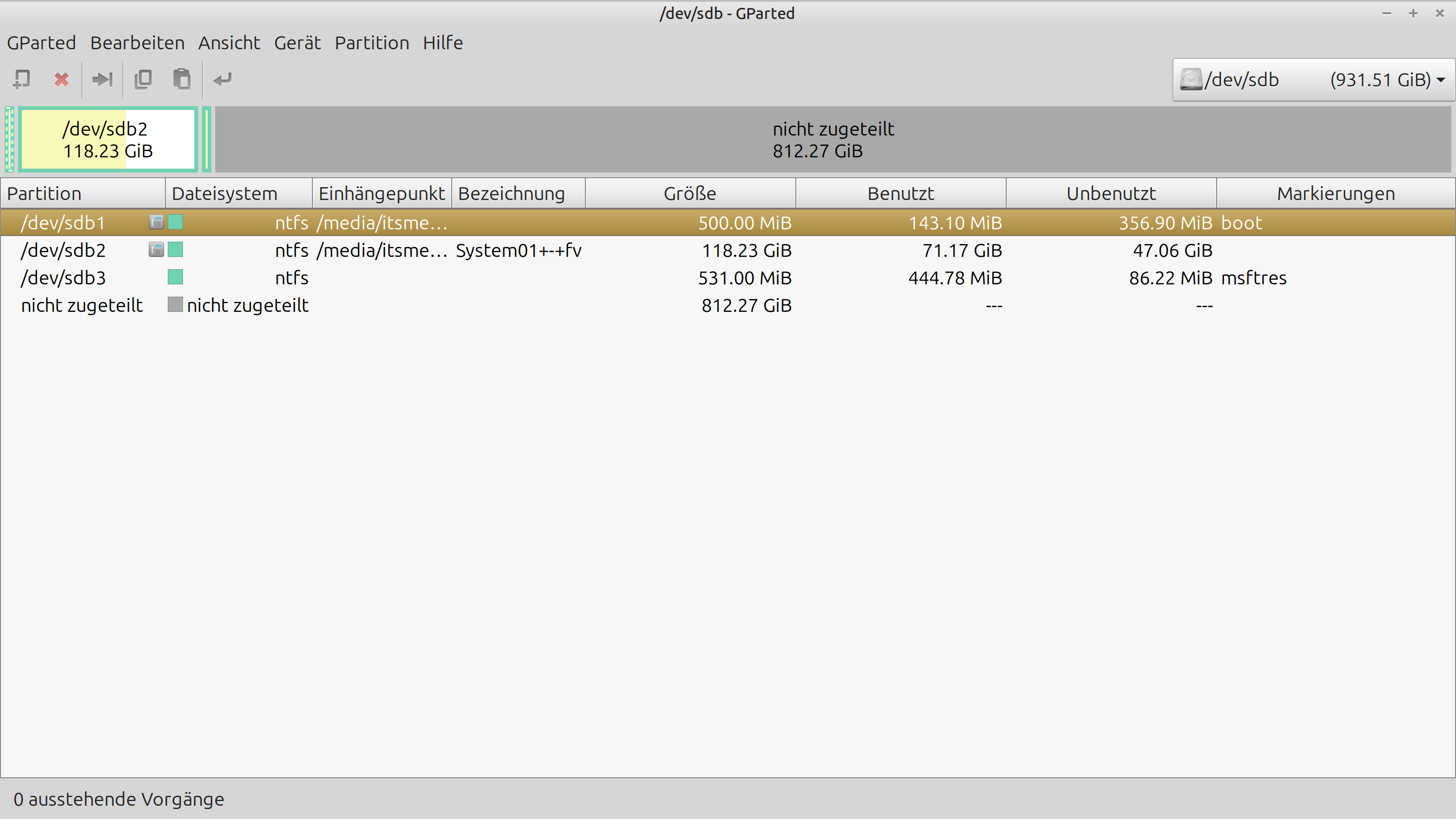

Moin Community,
bevor ich bei meinen Bekannten mit Rufus auf Win11 upgrade erstelle ich immer einen Clone der Systemplatte.
Bis jetzt habe ich diesen nie benötigt.
Aus Interesse wollte ich heute einmal den "Ernstfall" testen.
Ich verstehe nicht, warum ich von dem Clone nicht booten kann.
Die exterme SSD wird im BIOS erkannt, aber nicht als Boot-Device angezeigt.
Anbei 2 Screenshots (gparted und disks).
Gruß
ItsMe57
Windows bootet nicht von einem USB Medium. Die müsstest Du einbauen und schauen, hat das geklappt.
