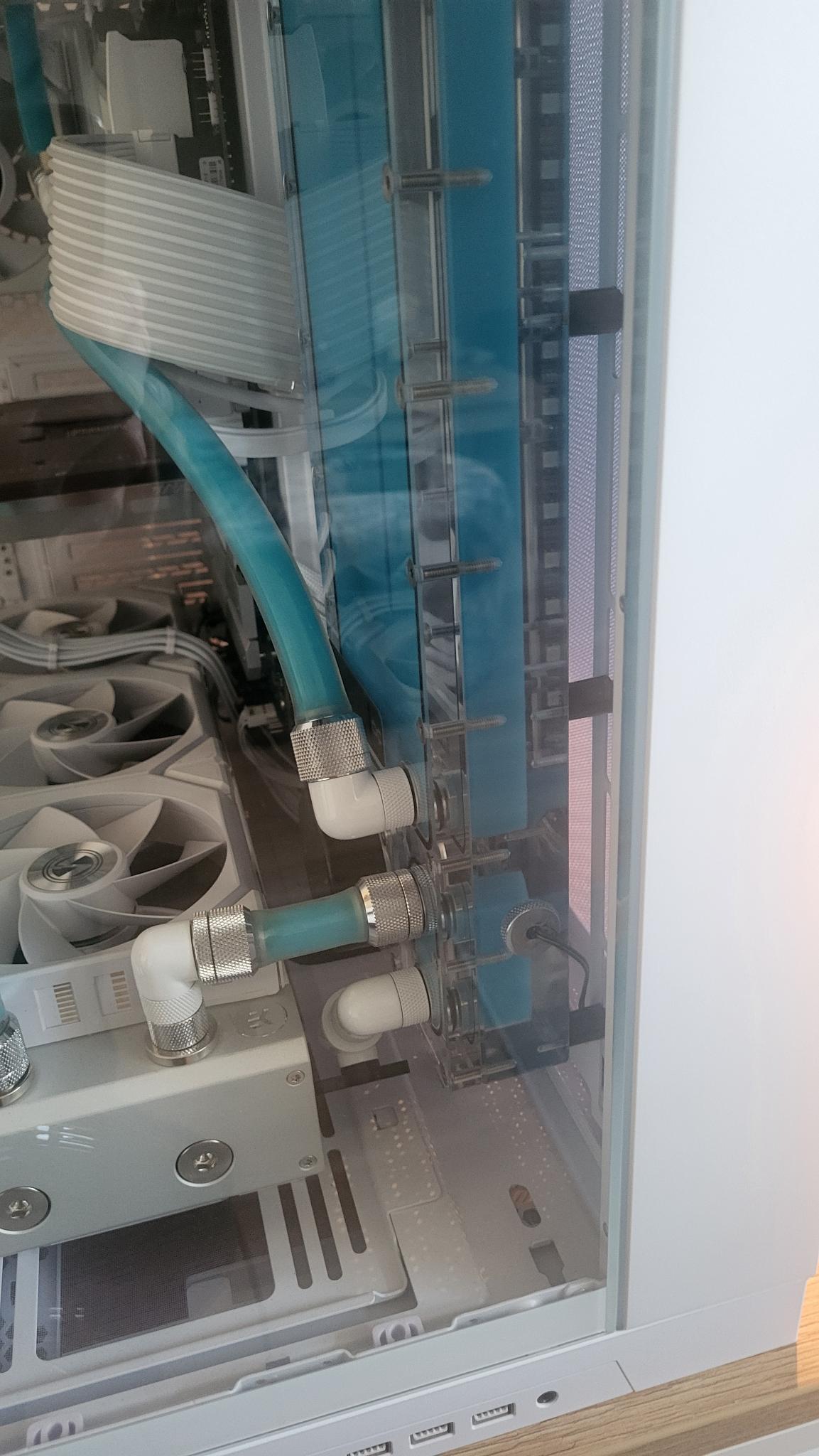

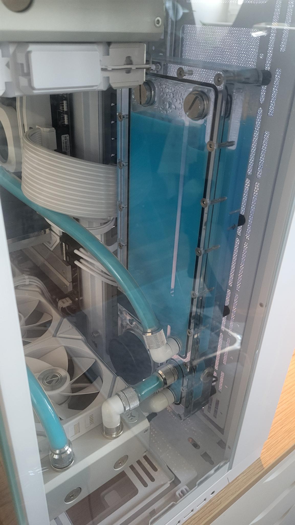

Hallo an alle.
Disclaimer: Auch wenn ich einen Rechner mit Wasserkühlung besitze, habe ich weiterhin nicht wirklich Ahnung davon. Ich habe mir den Rechner zusammenbauen lassen und er wurde mir ohne jegliche Pflege- und Wartungshinweise zugeschickt.
Jetzt hat das Reservoir über die Zeit von 6 Monaten bereits einiges an Kühlflüssigkeit verloren. (Ich denke das ist normal?)
Der Händler hatte noch eine angebrochene Flasche mit Restflüssigkeit (ca. 300ml) beigelegt.
Jetzt die Fragen: Kann/sollte ich das einfach nachfüllen? Wie weit darf der Füllstand absenken? Kann der Rest in der Flasche irgendwann zu alt dafür sein? Wie fülle ich das überhaupt am besten nach? Also ich denke mal ich brauche so eine Spritzflasche, aber die ist ja schnell besorgt. Und dann am Reservoir oben eine der Schrauben abdrehen und einfach nachfüllen?
Das kommt auf die Kühlflüssigkeit an, auch wenn die meisten Hersteller dazu raten in gewissen Abständen zu wechseln, gibt es Kühlflüssigkeiten die man auch nach fünf Jahren nicht unbedingt tauschen muss. Ich habe meine seit 2022 nicht gewechselt.
Das passt schon. Randvoll ist kontraproduktiv weil sich die Kühlflüssigkeit ja auch ausdehnen können soll.
Reaktionen: spfccmtftt89, Scirca, LiniXXus und 3 andere
Schwund entsteht durch Verdunstung, da - auch wenn es nicht tropft - die Flüssigkeit quasi an jedem Anschluss "rausläuft"...ich kippe im Jahr 200 -300 ml nach und auch seit 2020 nicht gewechselt.
Genau so.
Bisschen schwund ist immer. Es könnte helfen den PC ein wenig anzukippen, leg was unten drunter. Küchenpapier parat haben schadet auch nicht.
Solang der Kreislauf sauber aussieht (und das tut er), einfach auffüllen.
Interessant wird es dann, wenn du nicht mehr genug zum Auffüllen hast, dann solltest du dir die gleiche Flüssigkeit besorgen.
Mischen kann eklig werden und ne Menge arbeit bedeuten, wenn Flocken entstehen und du alles komplett zerlegen und reinigen musst.
Bei den Schrauben reicht leichtes anziehen, bitte nicht festknallen, sonst machts knack.
Schraubverbindungen sind dicht, weil da eine Dichtung drin ist, nicht weil das mit Gewalt festgeknallt wurde.
Bei Bedarf, ja.
Der Kreislauf muss immer unter Wasser sein. Du hast also noch sehr viel Spielraum. Wärmeausdehnung beachten.
Wäre mir nicht bekannt.
Problematisch ist eher die Flüssigkeit im Kreislauf. Oft lösen sich Weichmacher aus den Schläuchen und verstopfen die Kühlfinnen (also Temperatur im Auge behalten). Farbige Flüssigkeiten sind hier auch problematischer.
Kannst auch einfach ein Trichter o.ä. nehmen. Man muss nicht für jeden Quark ein spezifisches Werkzeug kaufen.
Ja, oben rein.
Als ich sehe hier kein bedarf zum auffüllen.
Reaktionen: Rickmer, Saphirim, CPat und 2 andere
So lange der Schlauch unten keine Luft ziehen kann ist alles paletti.
Reaktionen: Saphirim

Irgendwann solltest du das nachfüllen, allein schon damit keine Luft in die Pumpe kommt.
Aber bei dir ist ja das Reservoir noch fast voll, das wäre ziemlich unbequem da noch signifikant nachzufüllen, weil sonst läuft nachher der Behälter über... Mach dir nicht zu viele Gedanken, solange das Reservoir noch mindestens halbvoll ist.
Persönlich würde ich das nachfüllen wenn's unter 2/3 Füllstand ist und dann wieder auf die Höhe wie's aktuell befüllt ist. Oben etwas Luft lässt Platz für Wärmeexpansion der Flüssigkeit.
Wenn du das aus optischen Gründen früher nachfüllen willst, ist das natürlich auch legitim. Aber aus technischer Sicht nicht notwendig.

Dein Ausgleichsbehälter ist fast voll, da musst du nichts nachfüllen. Wenn dein Ausgleichsbehälter halb voll ist, würde ich aus optischen Gründen nachfüllen, aber nicht, weil es bereits nötig wäre. Frage mich aber, wieso jemand solch eine Wasserkühlung mit PVC Schlauch und dann noch mit Pastellfarben aufbaut, wenn genau bekannt ist, dass sich der Käufer damit nicht auskennt.
Pastellfarben sind normalerweise nur zu Showzwecke gedacht und die Kühlflüssigkeit wird bezüglich kleiner Partikel so undurchsichtig. Diese feinen Partikel setzen sich aber in Kühlern ab und verstopfen mit der Zeit den Wasserkreislauf. Aus PVC Schlauch löst sich mit der Zeit Weichmacher, was auch dazu führt, dass Kühler sich zusetzen.
