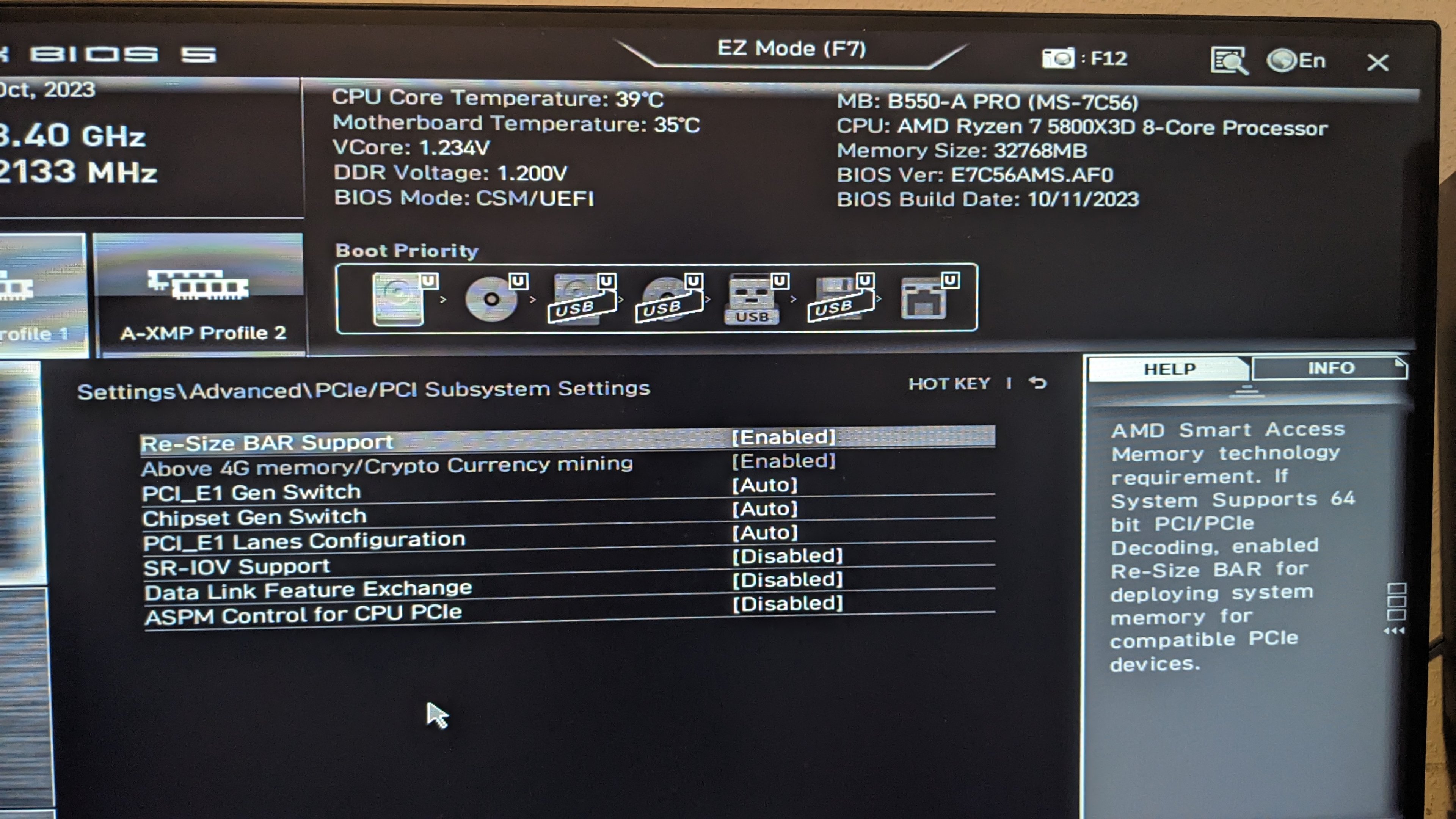

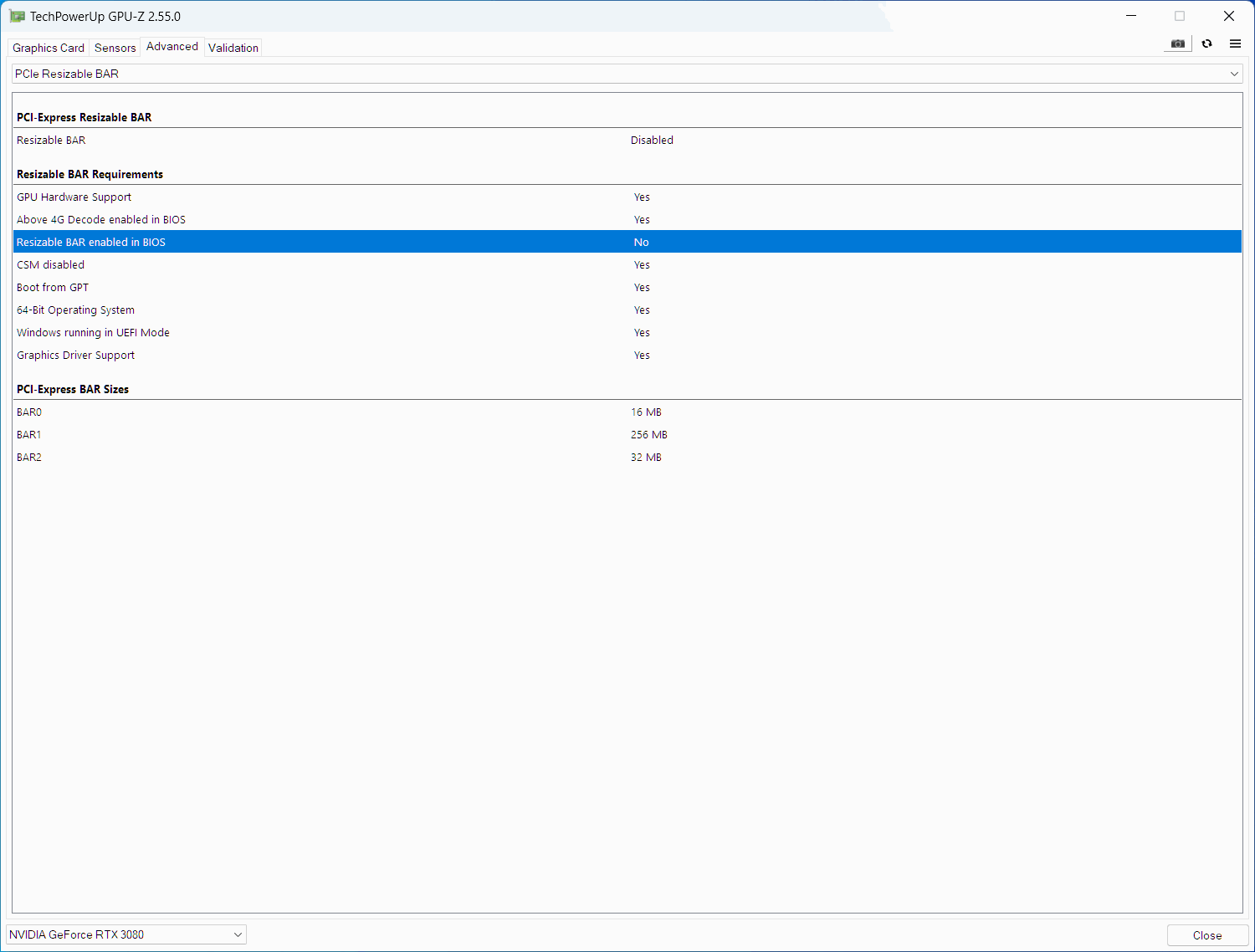

Ich kann Resizable Bar in Windows nicht verwenden, obwohl es im BIOS aktiviert ist und alle anderen Voraussetzungen auch erfüllt sind.
Vor ein paar Monaten hat es problemlos funktioniert.
BIOS update auf neueste Version
GPU Treiber neu installiert mit DDU

CSM scheint aber immer noch Aktiviert zu sein , siehe beim BIOS Mode !
Mfg.
Steht doch da, dass es im Graka-Bios nicht aktiviert ist.

Schalt CSM aus im Mainboard Bios und im VBios sollte das aktiviert sein, Standard.
CSM ist aus.
CSM war bereits aus, sorry.
Lies die VBios Version aus.
Ich sehe gerade, dass ich 2 BIOS auf der Graka habe, ich muss mal schauen, ob ich physisch den Schalter gewechselt habe, denn ich habe damals nur ein BIOS geflasht.
GPU-Z zeigt BIOS Version F2 an statt F4, ich denke, daran lag es, werde es noch visuell bestätigen.
EDIT: Jupp, meine damalige Faulheit hat mich in den Hintern gekniffen, der Schalter stand auf Silent BIOS und ich habe wieder auf OC gestellt, jetzt ist ReBAR aktiv.
Vielen Dank an alle Beteiligten udn einen schönen Sonntagabend noch.
