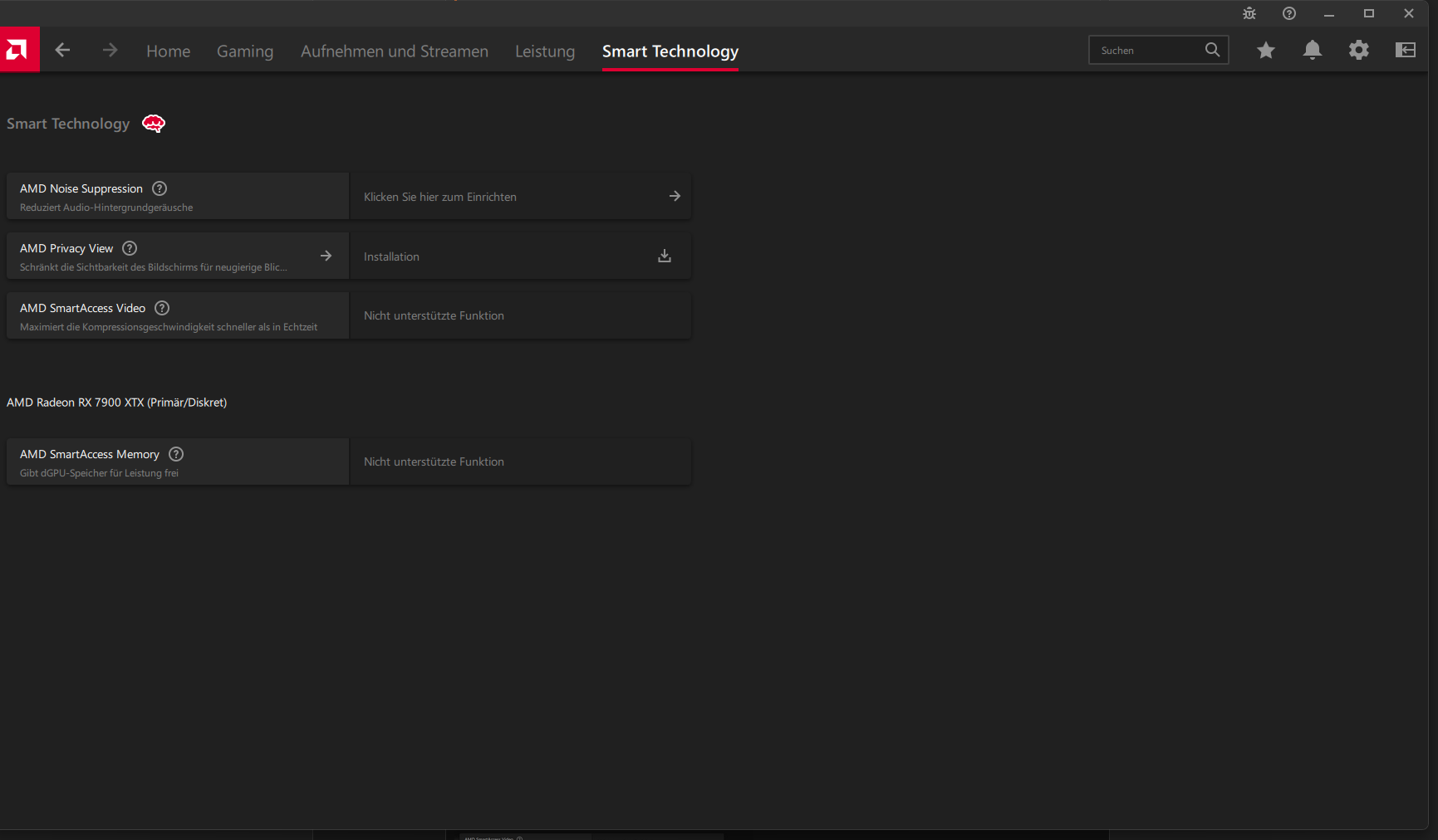

@Zankro
Schaue bitte in den Radeon Adrenalin Treiber!
Dieser zeigt zuverlässig, ob S.A.M. aktiv ist.

Zankro schrieb:
Ich habe kein Bios Update vorgenommen und ja es funktionierte vor dem Kühlerumbau.
Dann deinstalliere den Radeon Adrenalin Treiber, mache einen Neustart ... und installiere ihn erneut.
Danach bitte nochmals einen Neustart ... und ggf. bei Aufforderung nochmals den PC neu starten.
Nun sollte S.A.M. wieder verfügbar (und aktiviert) sein. Es dauert halt ... :daumen:
