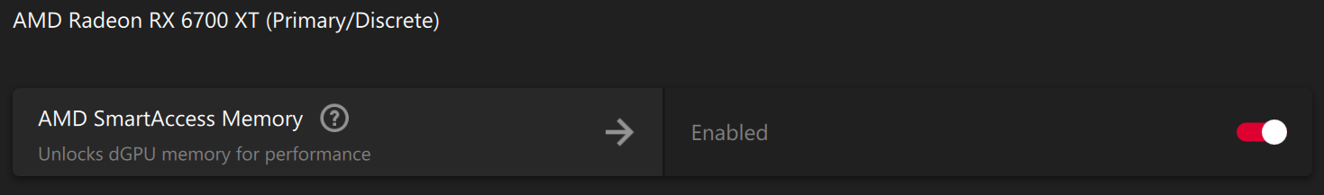

Wenn der AMD Treiberkram "Adrenalin" sagt dass SAM an ist, dann ist es wohl an. 🤷
(gut, bei mir sagt auch GPUZ RBAR sei an aber ehhh)

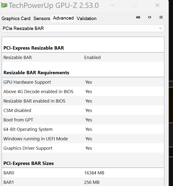

Der Treiber sagt mir aber AMD SAM nicht verfügbar, ich kann es ja nicht aktivieren
Lade doch bitte ein Screenshot von GPU Z hoch, da steht genau woran es scheitert.

Ja, ist ja anscheinend doch aktiviert ;)
Edit: Das bitte auch vom TE @Zankro
Ist ja aber nicht vom TE
Reaktionen: K3ks

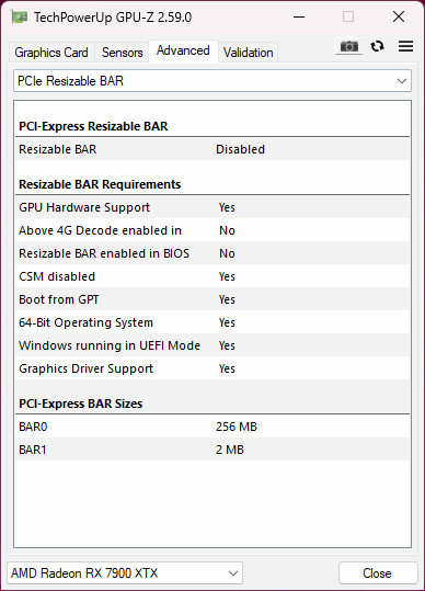

Hallo
Zankro schrieb:
Alles schön und gut, nachdem ich aber Resizable BAR und 4G Decode aktiviert habe um AMD SAM zu aktivieren,
Du hast laut dem GPU-Z Screenshot 4G Decode und Resizable Bar im Mainboard Bios nicht aktiviert, ich habe es mal markiert:
Grüße Tomi

Resizable BAR ist 99% ein Software Feature. Die Hardware muss nur mit großen Adressen und Adressbereichen umgehen können (Above 4G Decoding + genügend freien Adressraum). Der Rest ist Software (aufgeteilt auf BIOS, OS, Treiber).
Dementsprechend sollte auch ein Riser nichts daran ändern können. Wenn der Riser oder eine nicht korrekt montierte CPU die PCIe Kommunikation instabil macht, geht höchstwahrscheinlich gar nichts mehr. Aber wenn die GPU selbst stabil auf allen Lanes und voller Geschwindigkeit läuft, ist die PCIe Verbindung in Ordnung und nicht Schuld. Die verhindert dann auch kein Resizable BAR. Und selbst wenn Lanes fehlen, aber die GPU geht noch ohne Fehler wird das ein Softwarefeature nicht verhindern.
Zu der Debatte welche Plattformen das können: AMD hatte ja SAM noch als Marketingbegriff der noch mehr beinhaltete als nur Resizable Bar so dass es tatsächlich Performancegewinn gab.
Da Resizeable Bar nur 64 Bit PCIe Adressen, genügend Adressraum für den VRAM der GPU und Software (im BIOS) braucht, wäre es durchaus möglich, dass Resizable BAR geht, es aber nicht offiziell die anderen Anforderungen von AMD erfüllt / AMD zum Schluss kommt, dass es nichts nutzen würde. Denn Resizable BAR alleine ändert an der Performance rein gar nichts. Der Treiber muss die zusätzlichen Möglichkeiten die er so bekommt auch nutzen.
Das nur am Rande für evtl. uneinheitliche Infos zum Support auf alten Plattformen. Ich habe das aber für AM4 nicht im Detail verfolgt.
Aber in diesem Fall hier, sagt GPU-Z ja klar, dass das BIOS / die Platform schon meldet "Above 4G Decoding" ist aus.
Selbst wenn man dem nicht traut, kann man schauen ob irgendein PCIe Gerät eine 64 Bit Adresse nutzt.
Und es klingt 100% nach einem BIOS Problem.
Denn ganz unabhängig von Resizable BAR sollte diese Option gehen.
Ging es denn überhaupt vor dem BIOS Update?

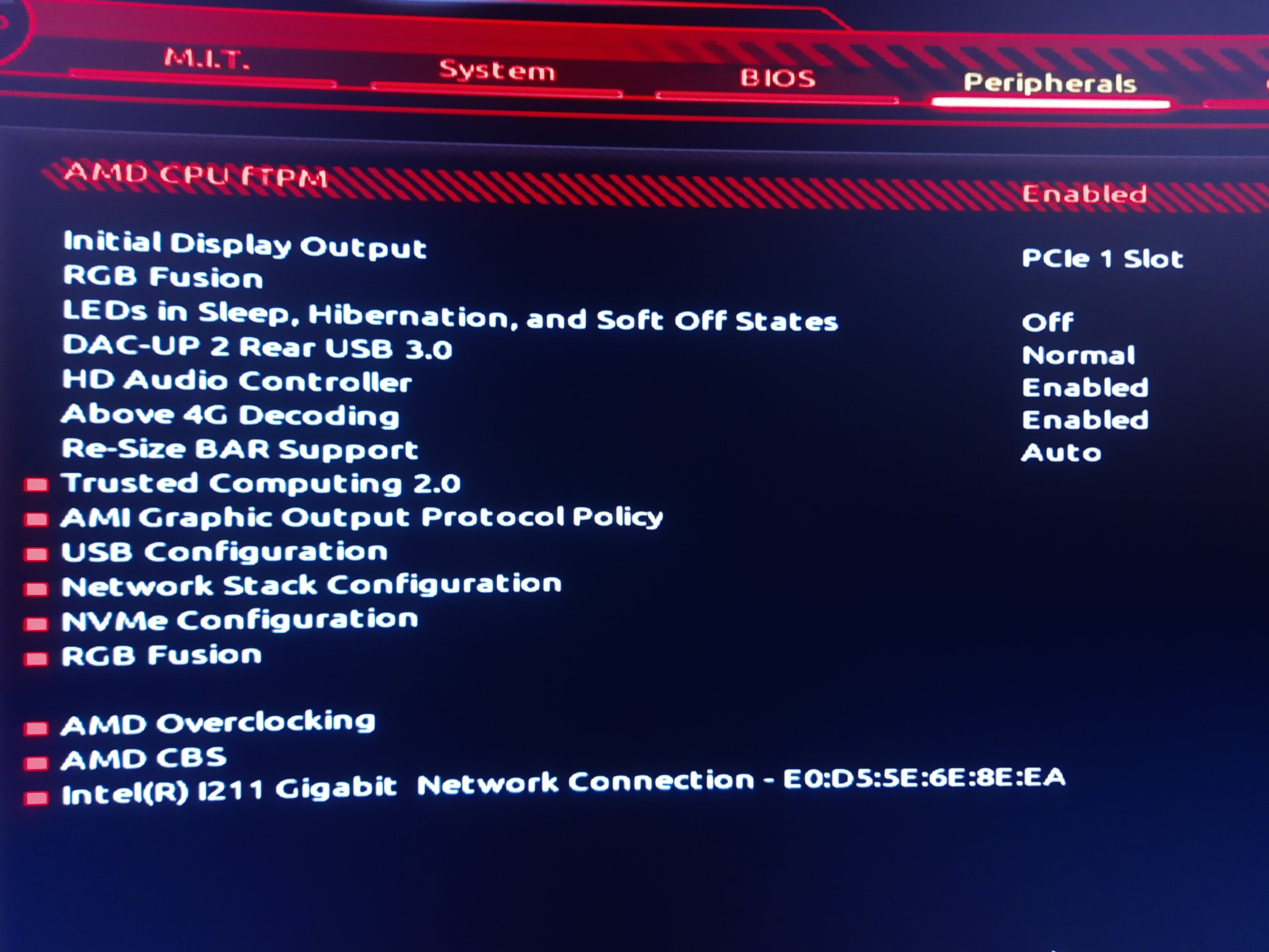

Okay für dich und Ray519 habe ich ein Bild gemacht, denn wie der Titel schon sagt : BIOS SAGT JA GPU Z SAGT NEIN.
Daher nein, diese Punkte sind im Bios aktiviert, deswegen wundert es mich ja das GPU Z sagt das es nicht aktiviert ist
@Ray519
Wie kommst du jetzt auf ein Bios Update ?
Ich habe kein Bios Update vorgenommen und ja es funktionierte vor dem Kühlerumbau.
