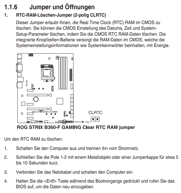

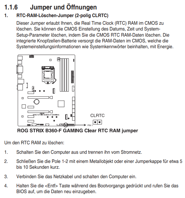

BIOS Reset nach Handbuch.

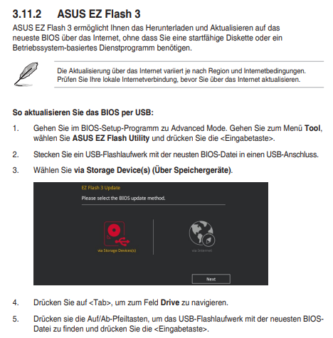

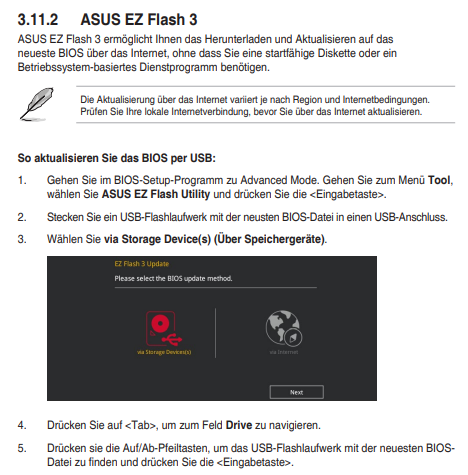

Brauchst Du nicht. Das Dingens hat ja dieses EZ-Flash.
Also mit Netzwerk per Kabel verbinden und los.
