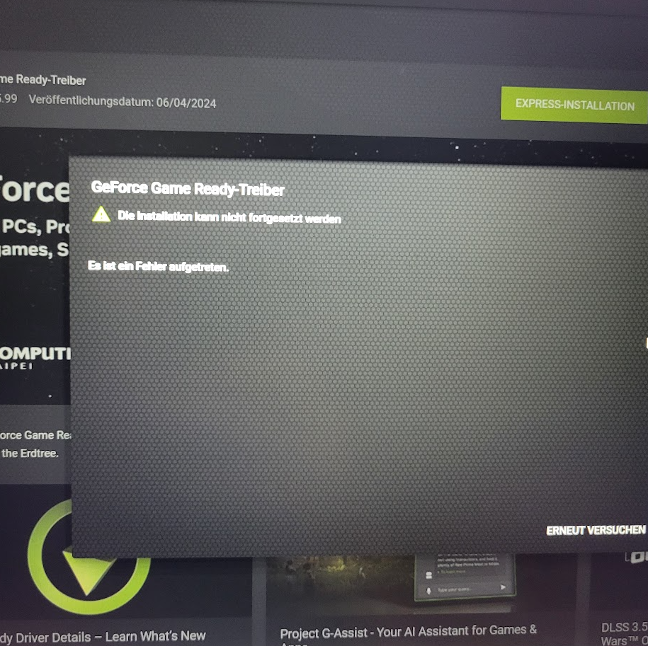

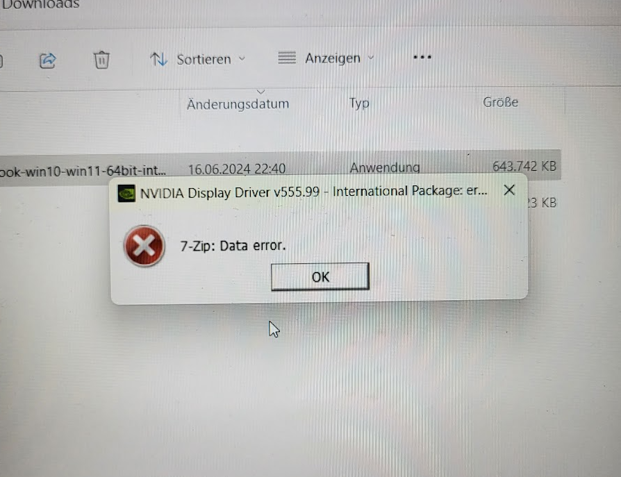

Beim Googlen stoße ich immer wieder auf möglicherweise fehlerhafte Treiber. Leider bekomme ich beim aktualisieren der Grafikkartentreiber immer Fehlermeldungen, sowohl über Geforce Experience, als auch über die Datei von der NVIDA Website

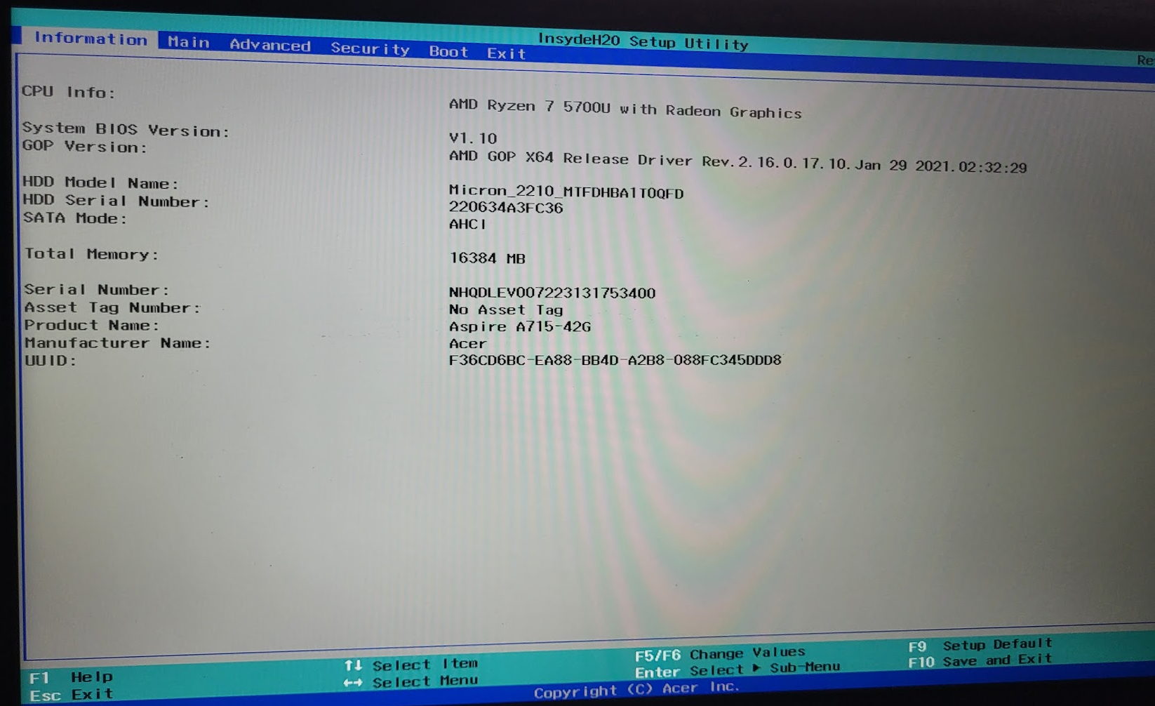

Ich hab irgendwie auch die Vermutung, dass die Grafikkarte nicht richtig erkannt wird, weil das BIOS so seltsam aussieht und die Grafikkarte dort nicht angezeigt wird:

Kann man im Bios die IGPU vom Prozessor und die Laptopgrafikeinheit umstellen bzw. auswählen?
Vielleicht gibt es auch eine Tastenkombination seitens des Laptops wo man die Grafikkarte aktivieren/deaktivieren kann außerhalb vom Bios.

Die Dumpfiles suche ich eben raus. Kann im BIOS leider so gut wie nichts umstellen
