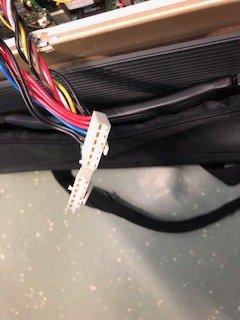

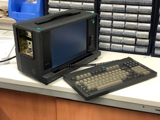

Hey, folgendes Problem:
ich habe in der Arbeit ein alten Dolch PAC 586 Portable PC ergattert und habe nun vor, in das Alte Gehäuse (Inklusive Bildschirm & Tastatur) ein halbwegs Modernen PC einzubauen, jedoch ist das erste Problem auf das ich stoße das Netzteil, welches ich gerne weiter verwenden würde.
Aufgrund der ungewöhnlichen Maße des Netzteils würde ich dieses gerne weiter verwenden. Jedoch muss das Mainboard ausgetauscht werden. Das alte Netzteil hat ein Anschluss, welcher aus 2 einreihigen-nebeneinander liegenden 6-Pin Anschlüssen besteht (insgesamt also 12 Pin) jedoch benötigt das neue Board ein 24 Pin Anschluss. gibt es Möglichkeiten dafür zu sorgen, das ich kein neues Netzteil benötige (z.B. ein art 12 Pin auf 24 Pin Adapter)

Das ist ein AT Netzteil und kann für einen modernen Rechner mit ATX Standard kaum verwendet werden. Oh man ich bin echt schon alt ;)

Also...
- 1. ist das Netzteil vermutlich auch schon 26 Jahre alt und sollte alleine schon aufgrund dieses biblischen Alters ausgetauscht werden.
- 2. verwendet das Netzteil keine Standard-Anschlüsse und ob es Adapter gibt, die dann auch korrekt beschaltet sind, ist mehr als fraglich.
- 3. setzen moderne, aktuelle Komponenten eine Mindest-Norm vor, z.B. ATX-Norm 2.3. Und da fällt das alte Netzteil gnadenlos durch. Wenn überhaupt entspricht es der alten AT-Norm.
- 4. sind Netzteile für aktuelle Komponenten ganz anders ausgelegt. Früher wurde die 5V und 3,3V Leitung viel stärker beansprucht, die 12V Leitung dafür nicht ganz so sehr.
Heute ist das genau umgekehrt. Das alte Netzteil ist also unabhängig von der angegebenen Watt-Zahl schlicht ungeeignet und falsch ausgelegt für einen Rechner aus aktuellen Komponenten.

Sofern Reaktivierung möglich würden mich Bewegtbilder dazu brennend interessieren! Viel Glück, coole Kiste!

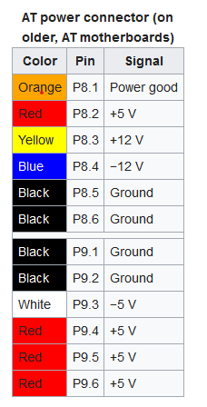

AT-Netzteile lieferten die meiste Leistung über 5V, während - im krassest denkbaren Gegensatz zu heute - 12V kaum eine Rolle spielte, sieht man auch an der Pinbelegung:
808344
Siehe auch https://en.wikipedia.org/wiki/Power_supply_unit_(computer)#Original_IBM_PC,_XT_and_AT_standard
The +12 V supply was used primarily to operate motors such as in disk drives and cooling fans. As more peripherals were added, more power was delivered on the 12 V rail. However, since most of the power is consumed by chips, the 5 V rail still delivered most of the power. The −12 V rail was used primarily to provide the negative supply voltage to the RS-232 serial ports. A −5 V rail was provided for peripherals on the ISA bus (such as soundcards), but was not used by any motherboard other than the original IBM PC motherboard.
Mal demnach abgesehen davon fehlt auch eine 3,3V- sowie die -5VSB-Schiene. Einen modernen Rechner bzw. ein ATX-Mainboard mit dem Eimer zu betreiben ist aussichtslos. ;)

Das Netzteil wäre eher ein kleines Problem. Auch der Monitor wird vermutlich nur mit 640x480 oder so laufen...
Aber geiles Teil an sich.
Die Tastatur könnte Cherry MX-Blue Schalter haben.
