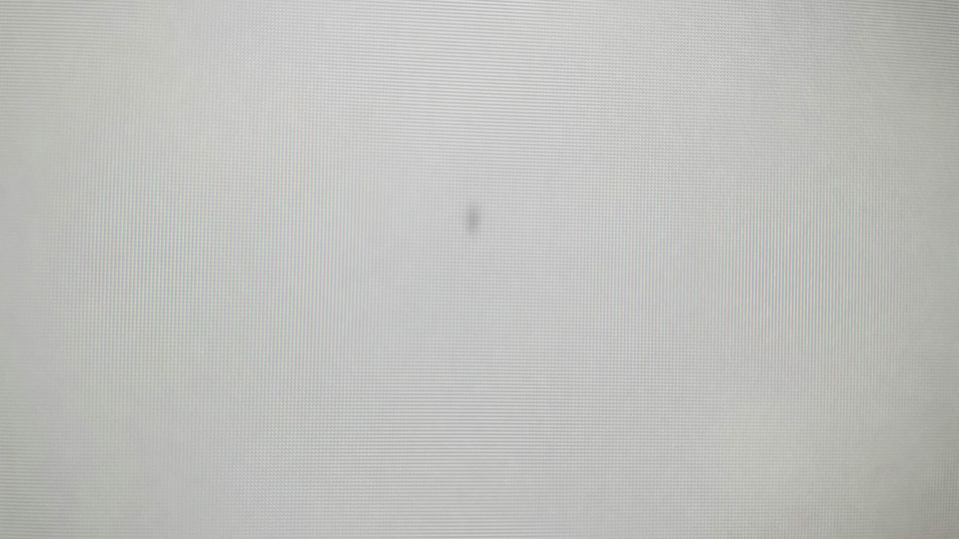

Ich habe das Problem das von einem auf den anderen tag (beim letzten WM-Spiel gegen Equador habe ich es mitbekommen, dachte erst Kamera von ARD ist dreckig :D ) das ich auf ein Mal eine Art Fleck auf einer inneren Schicht vom Display (Monitor = LG 34WL85C-B) habe.
Ich glaube nicht das es ein Pixelfehler ist, weil wenn ich (ich weiß, soll man nicht machen, wollte nur sichergehen) mit dem nicht spitzen Fingernagel auf der STelle entlangfahre, dann werden die Pixel an der Stelle dort kurz weiß/sind nicht da, der Fleck aber bleibt.
Auch das kurzzeitige dran klopfen an der Stelle hat keine Abhilfe verschafft.
Dachte vielleicht es sind Reste von "Gewittertierchen", aber war das nicht das sie umherwandern, ehe sie dann sterben? Hm..
Der Fleck ist zirka 1mm breit und zwischen 2 und 3 mm hoch.
Fällt euch noch eine Möglichkeit ein?
Danke und viele Grüße :)

wenn du mit einfachem wischen mit einem leicht feuchten tuch es nicht weg bekommst hast du kaum Möglichkeiten.
1. wenn noch garantie oder so besteht, kannste das versuchen.
2. lassen wie es ist
3. neuen Bildschirm kaufen
4. Bildschirm zerlegen, kannste mMn auch knicken. Ich habe den letzten bildschirm vor ca. 5 Jahren zerlegt. der war da schon 10 jahre alt. Man kriegt die schichten und elektrik nie wieder zusammen dass er noch normal funktioniert.

Ich mein wenn du draufgedrückt hast dann ist das Tierchen da nun verendet. Das bekommst du da nun nicht mehr raus.

Mh, am wenigsten invasiv wäre wohl Pressluftspray gezielt durch ein Plastikröhrchen gesprüht, falls man da überhaupt in die Nähe des "Tierchens" herankommt. Aber keine Garantien und auf eigene Gefahr, denn das ist nur ein Vorschlag was ich in so einem Fall unter Umständen versuchen würde.
Woher der "Schatten" kommt kann ich dir leider nicht sagen, aber entweder stimmt was mit der Hintergrundbeleuchtung nicht oder da ist tatsächlich irgend etwas rein gekrabbelt.
das ist auch eines, diesmal hinter den Folien und vor der Hintergrundbeleuchtung.

Ich habe die mal wegbekommen aber das ist schon etwas her und das war ein früher Samsung TFT in 24".
Die Dinger kann man "wegtrocknen", indem man den Monitor so hell wie nur möglich betreibt, da er dann am wärmsten wird... das dauert trotzdem noch recht lange, bei mir hats ca. 2 Wochen gebraucht bei täglicher Nutzung.
Ein weiches Tuch dazwichen und dann mit dem Zeigefingergelenk "anklopfen", wenn das nichts bringt, entweder nochmal eine Woche später versuchen oder die hardcore Variante testen, auf eigene Gefahr!
Meine elektrische Zahnbürste bringt, mit einem Stück z.B. Bastelkarton dazwischen, da draufgedrückt und dann eingeschaltet einen etwas heftigeren "Rütteleffekt". Ich drücke dann das Handstück mit der Unterseite auf das Stück Bastelkarton, so dass die Vibrationen gut übertragen werden.
Mehr Wumms geht mit so einem gescheiten Masagegerät aber ich würde beides auch nur 1-2 Mal versuchen, bei meinem damaligen Monitor war die Garantie abgelaufen und heftiges "Anklopfen" hatte gereicht.
Die Zanhbürste hatte ich benutzt, als ich Staubeinschlüsse hatte, die haben sich nach 5-10 mal Klopfen nur einige mm bewegt, mit der Zahnbürst habe ich sie dann recht schnell in den unteren Rahmen "vibriert".
Wichtig! - ohne gescheiten Bastelkarton (den guten starken) als Zwischenschicht oder etwas vergleichbarem, besteht die Gefahr den Monitor zu zerkratzen.

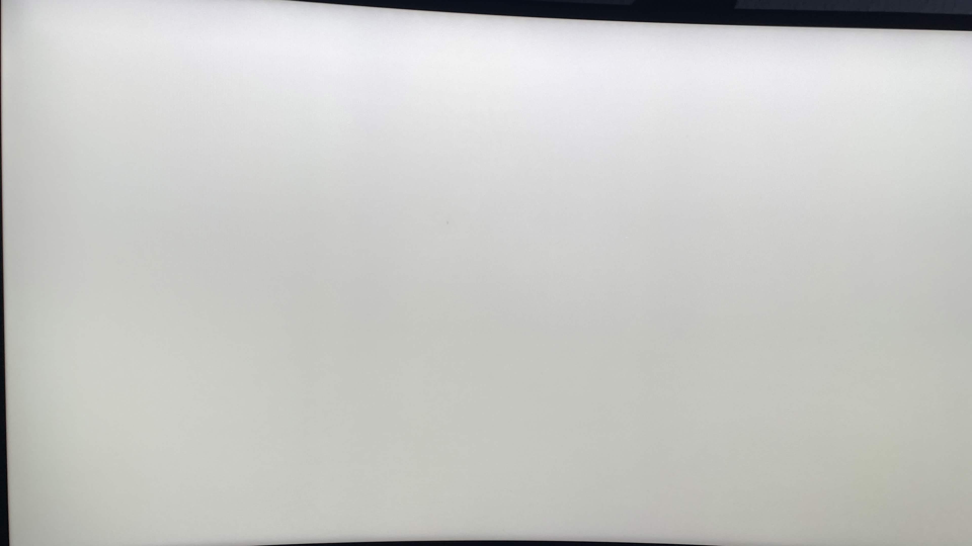

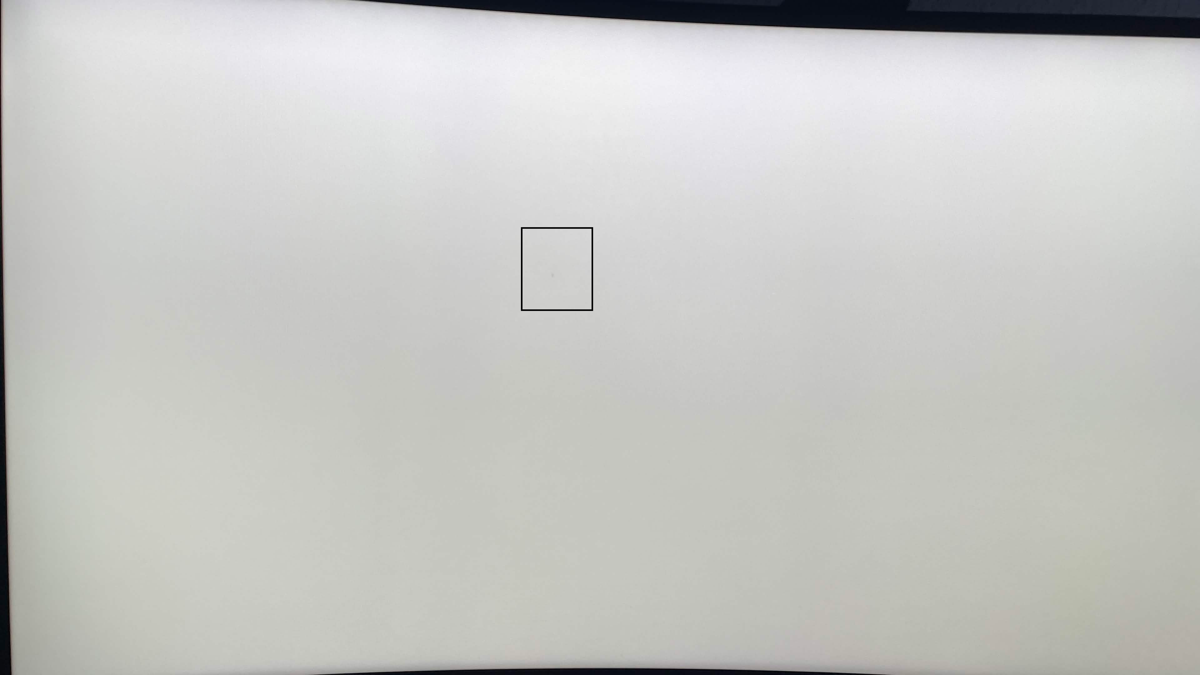

Hallo zusammen :)
Entschuldigt bitte zunächst meine späte Antwort.
Also: Ja, ich denke auch das es ein Gewittertierchen ist, ..oder die Reste davon :D
Und ja, ich hab wohl leider drauf herumgeklopft etc., was ich hätte nicht machen sollen ohne das vorher abzuklären.
Ich hatte gestern mal seitlich, oben und hinten geklopft, aber ..nix. ^^
Ich probiere es in paar Wochen nochmal.

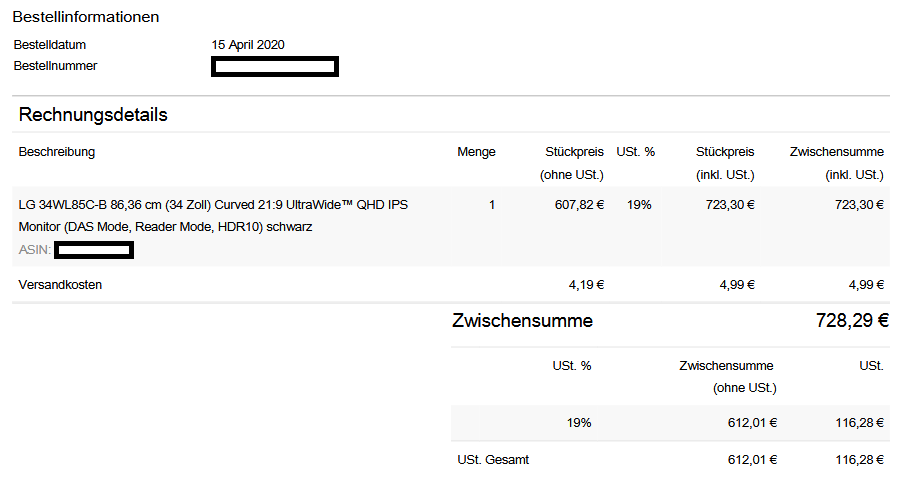

Die Frage ist halt, ob ich den Monitor aufmachen und es so entfernen könnte? Ich mein der war 2020 echt teuer:
