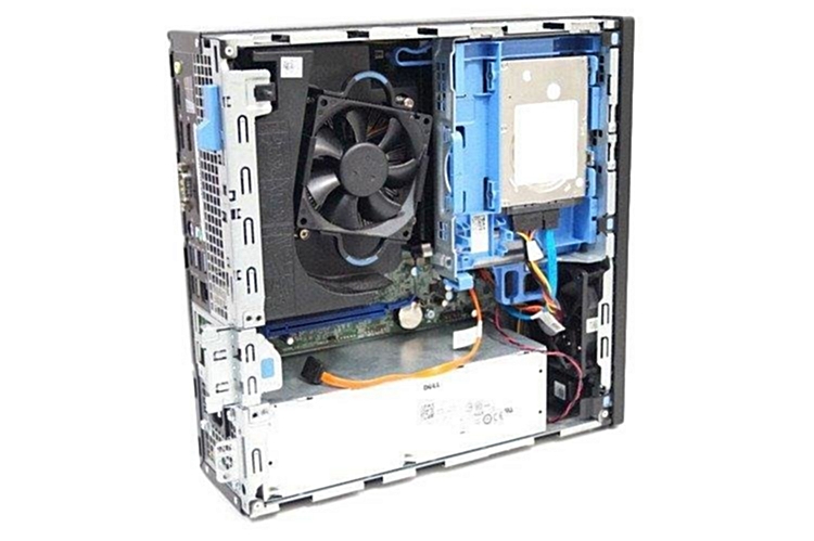

Da paßt mit großer Sicherheit auch eine Dualslot-Karte rein, auch wenn es knapp wird mit dem Abstand zum Netzteil.
BrollyLSSJ schrieb:
Und wenn es keine Low Profile Blende gibt, dann passen die trotz Low Profile nicht in den PC rein.
Die gibt es bei jedem Schrauber, aber hier sind sie dabei:
https://geizhals.de/?cat=gra16_512&...~351_low+profile+PCB~9816_03+04+15+-+GTX+1650 .
Reaktionen: BrollyLSSJ
Da war ich mir nicht so sicher, daher meine Anmerkung. Sieht hier nämlich ziemlich Knapp aus. Der GPU Slot (Slot 2 im Bild) endet direkt am PSU.
[IMG]https://supportkb.dell.com/img/ka02R00000087y0QAA/ka02R00000087y0QAA_en_US_2.jpeg[/IMG]
Meine bisherigen Erfahrungen mit neueren DELL Systemen als mein DT 390 SFF hatten ergeben, dass nur Single-Slot passt.
Quelle des Bildes: https://www.dell.com/support/kbdoc/...o-during-post-with-dual-video-cards-installed
