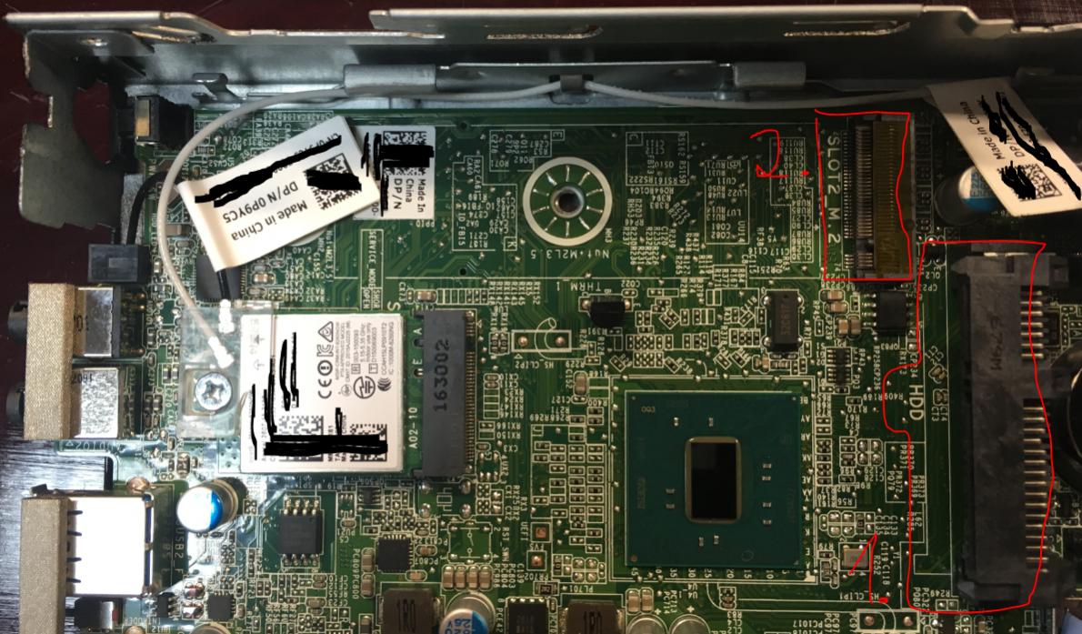

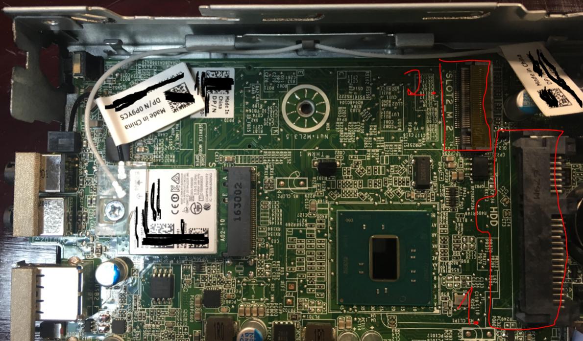

ich habe einen Dell Optiplex 7040 MFF und dieser hat einen normalen SATA-Anschluss als auch einen M.2-Anschluss.
Nun frage ich mich, ob es wohl ginge, bspw. mit einer M.2-SSD und gleichgroßen SATA-SSD ein RAID1 einzurichten oder ob man entweder im BIOS einen Anschluss hart einstellt bzw. das BIOS womöglich eine integrierte Reihenfolge abarbeitet (und dann den ersten Anschluss und folglich den zweiten schlichtweg ignoriert).

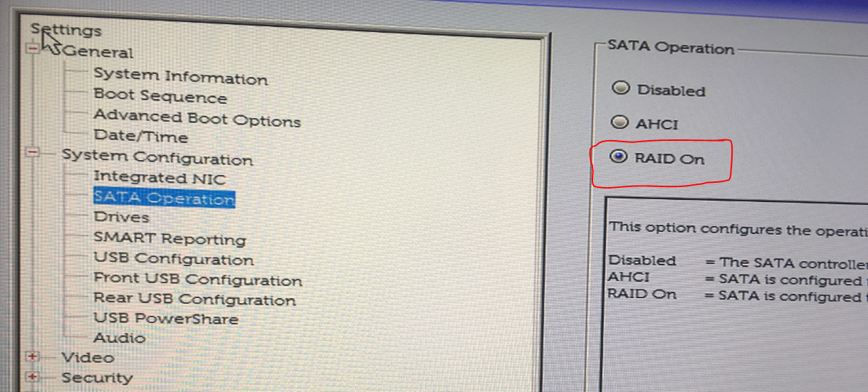

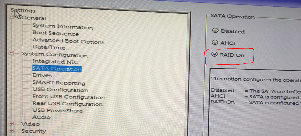

Obwohl bisher immer nur eine SATA-SSD verbaut war, stand im Bios der Anschluss schon auf Raid (ich hatte schon mal irgendwo gelesen, dass Dell das auch bei den Notebook so macht; obwohl bspw. bei den kleinen Notebooks wie dem xps 13 nur eine M.2-SSD verbaut ist, steht es auf Raid ... größere xps haben dann wohl tatsächlich mehrere SSD's ... will man nun solch ein xps 13 bspw. eine Crucial-SSD einbauen, so musste man das auf AHCI umstellen - glaube ich zumindest ... irgendwie so).

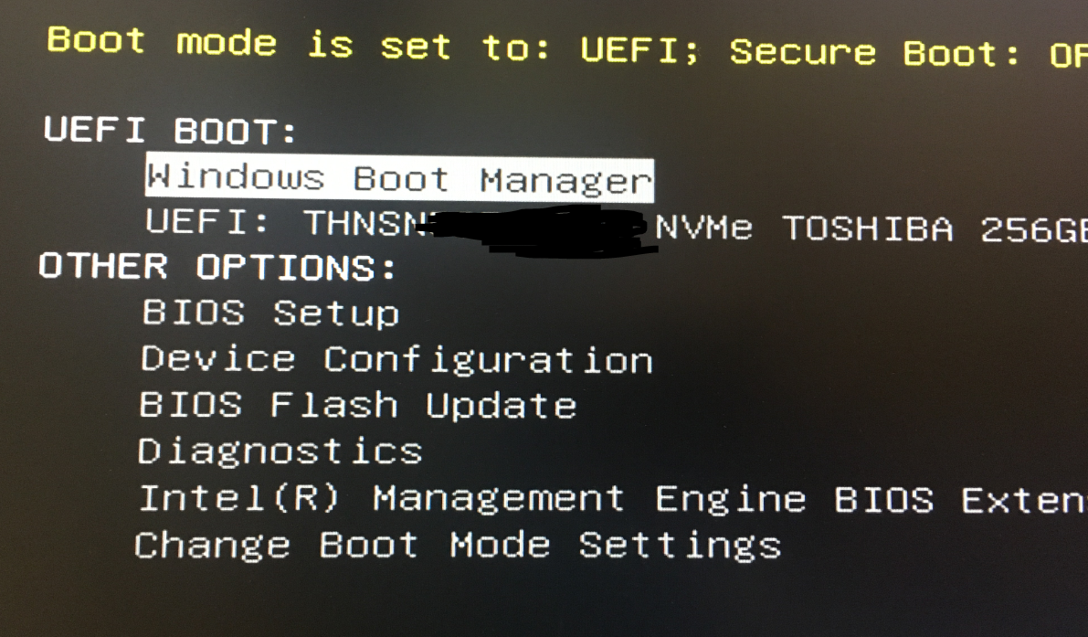

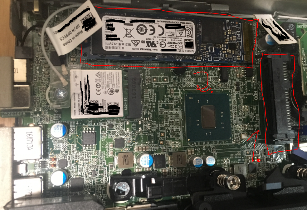

Auf zur Hardware:
M.2-SSD eingebaut, gestartet = erkannt.

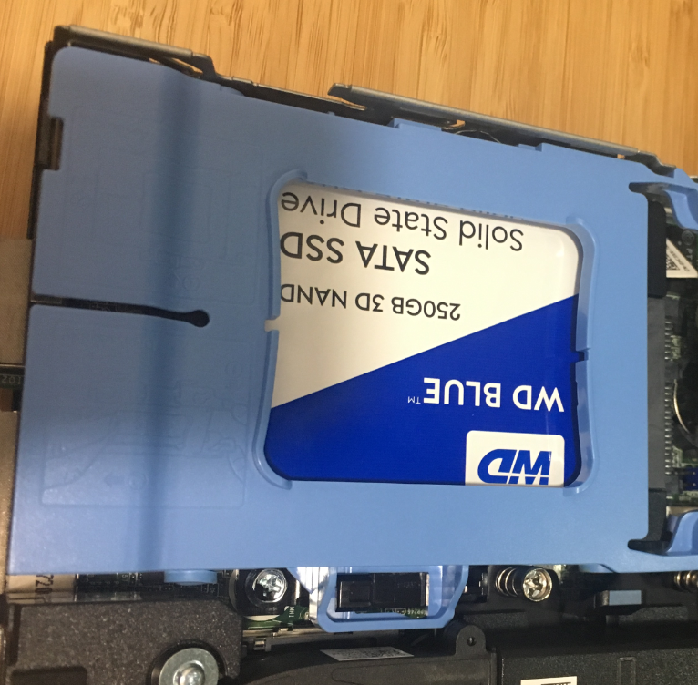

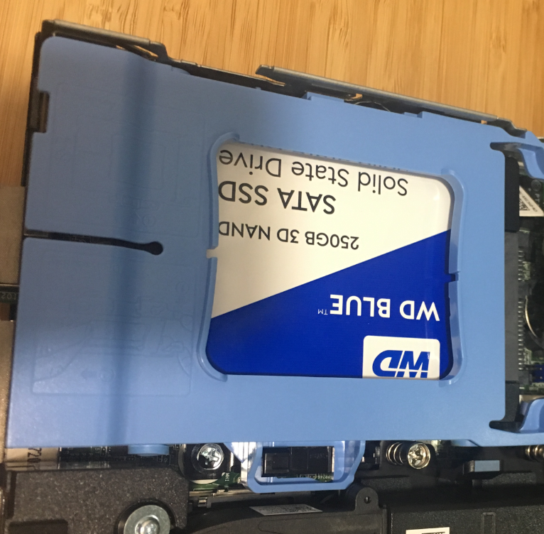

SATA-SSD darüber verbaut:

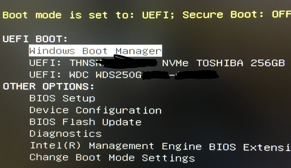

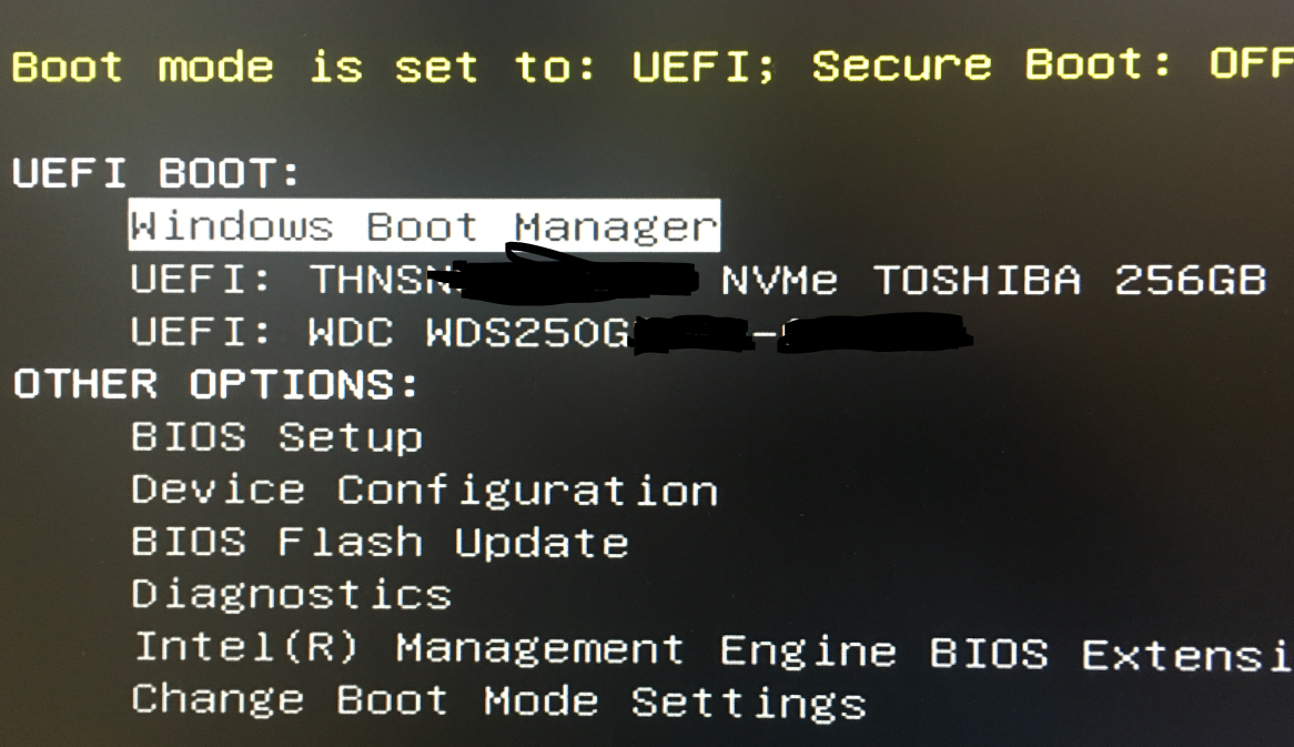

Gestartet = erkannt:
