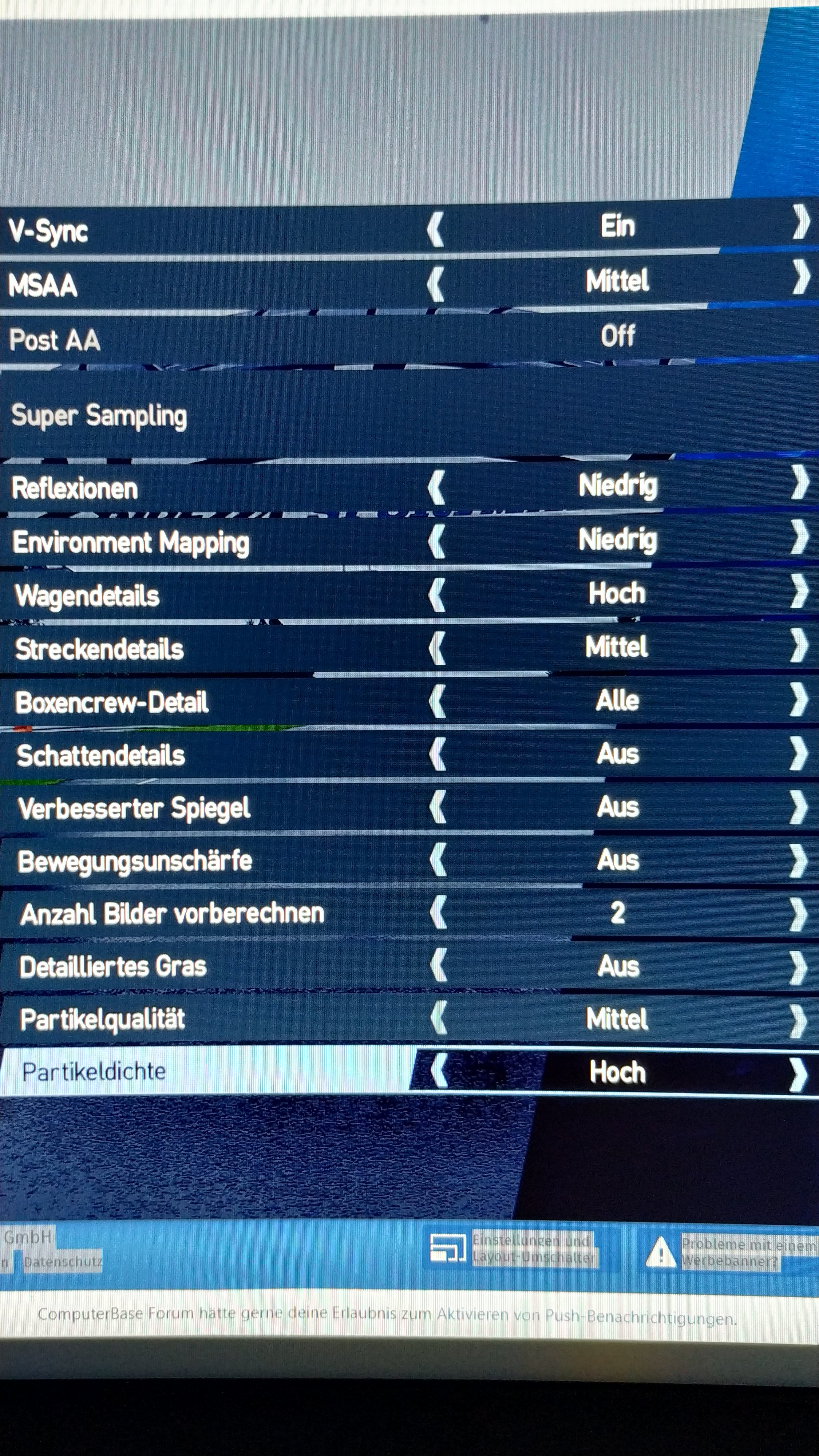

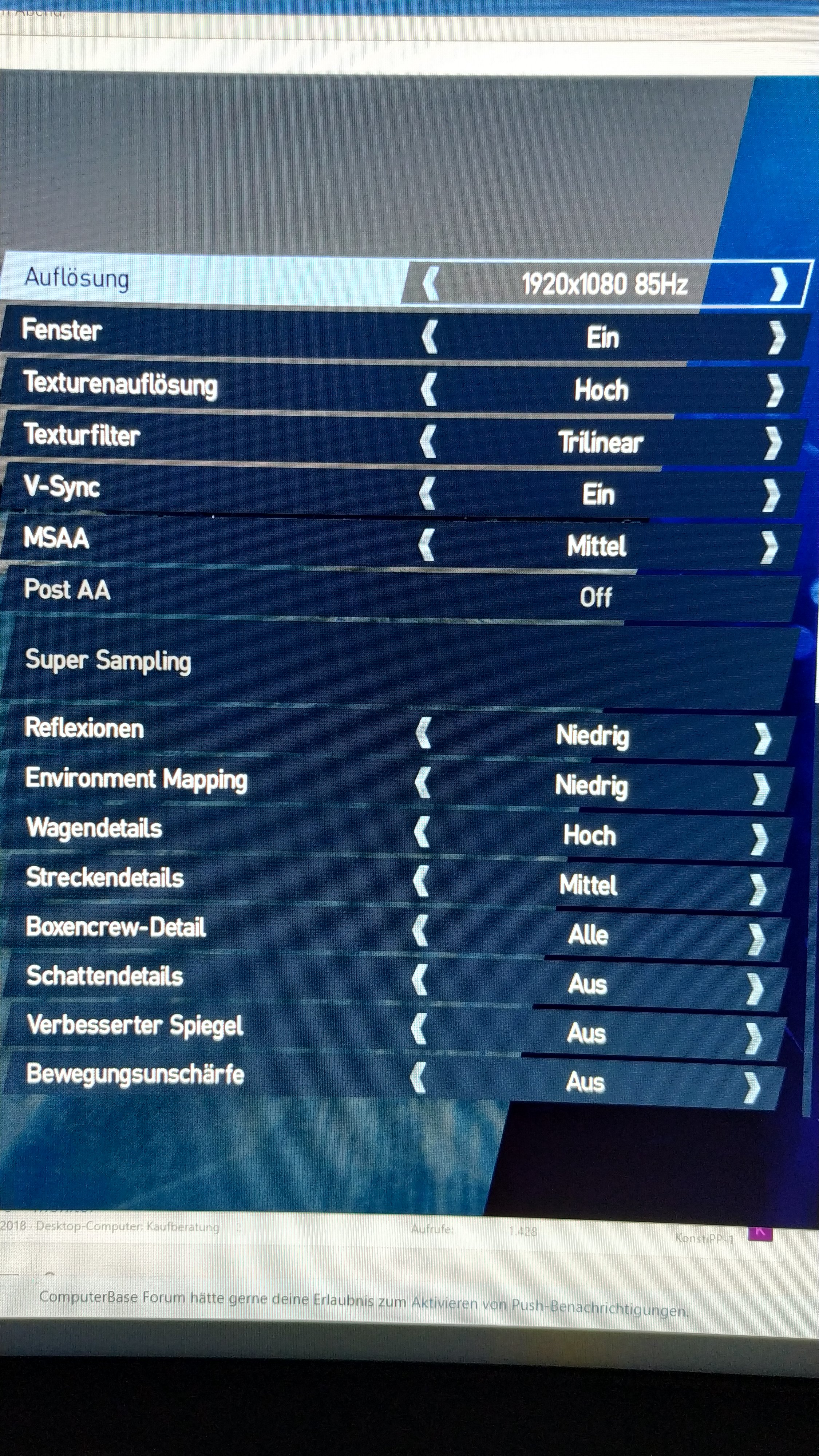

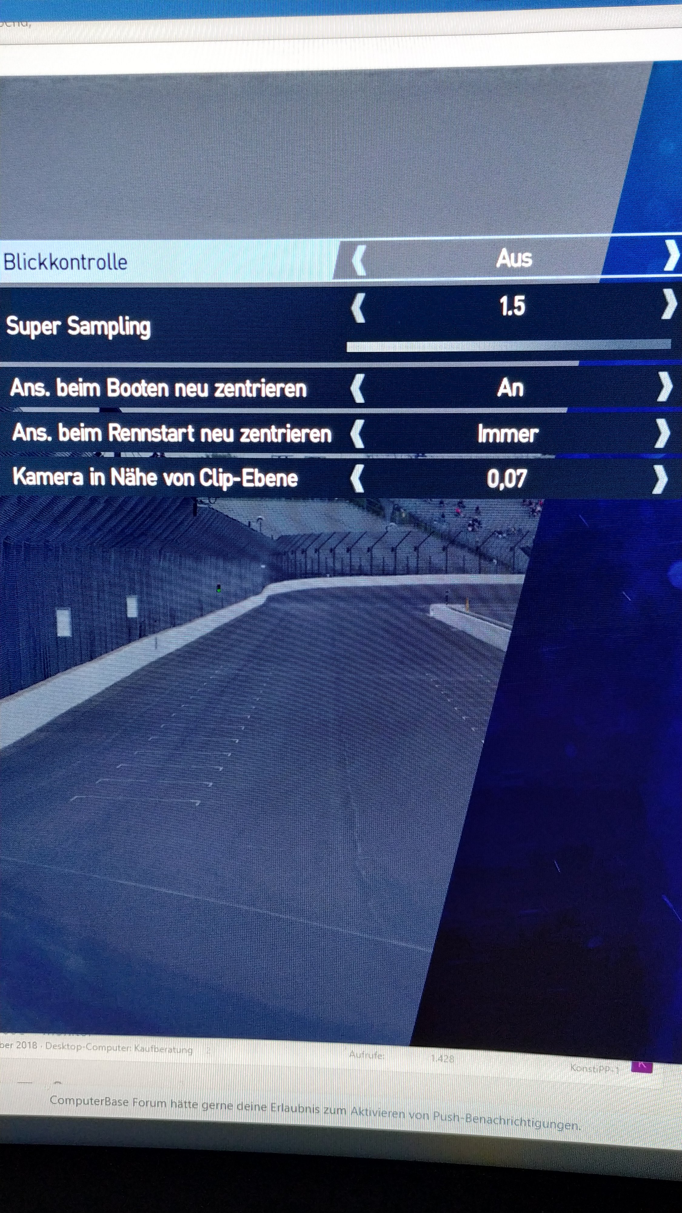

Dies sind meine momentanen Einstellungen, die habe ich aus aus einem Video kopiert vorerst. Erstmal zum testen.
Hättest du vielleicht einige Tipps was ich evtl. umstellen sollte?
Danke

Puh, PCars2 hab ich seit einiger Zeit nicht mehr installiert. Grundsätzlich würde ich immer AA/SS den Details vorziehen. Soweit passt das aber. Wobei die Madness Engine nie gut mit AMD klar kam.
PS: vSync aus bei VR

Edit: was hast du im SteamVR für eine Render-Skalierung eingestellt?
