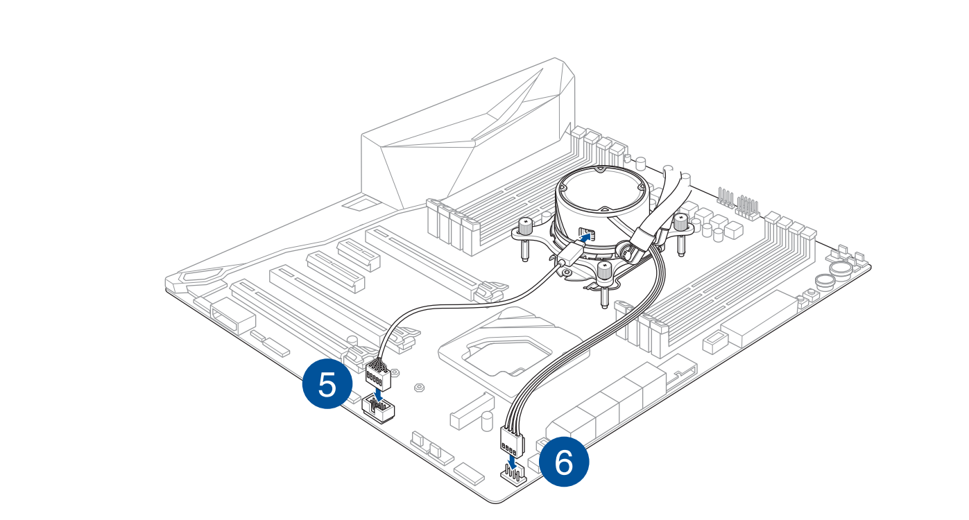

ich habe ein Asus X570-E Gaming Motherboard und eine AIO von ASUS die ROG STRIX LC 360.
Wenn der Computer aus ist, leuchtet immer noch das Display weiter. Alle anderen Komponenten auch das Motherboard habe ich für den "OFF" Status im BIOS deaktiviert.
Die AIO wird an einen 9-Pin USB 2.0-Connector am Board angeschlossen und ich vermute er liefert weiter Strom auch, wenn der Computer aus ist, korrekt ?
Hat jemand einen Tipp für mich, wie ich die RGB der ROG STRIX LC 360 aus bekomme, wenn der Computer aus ist ?

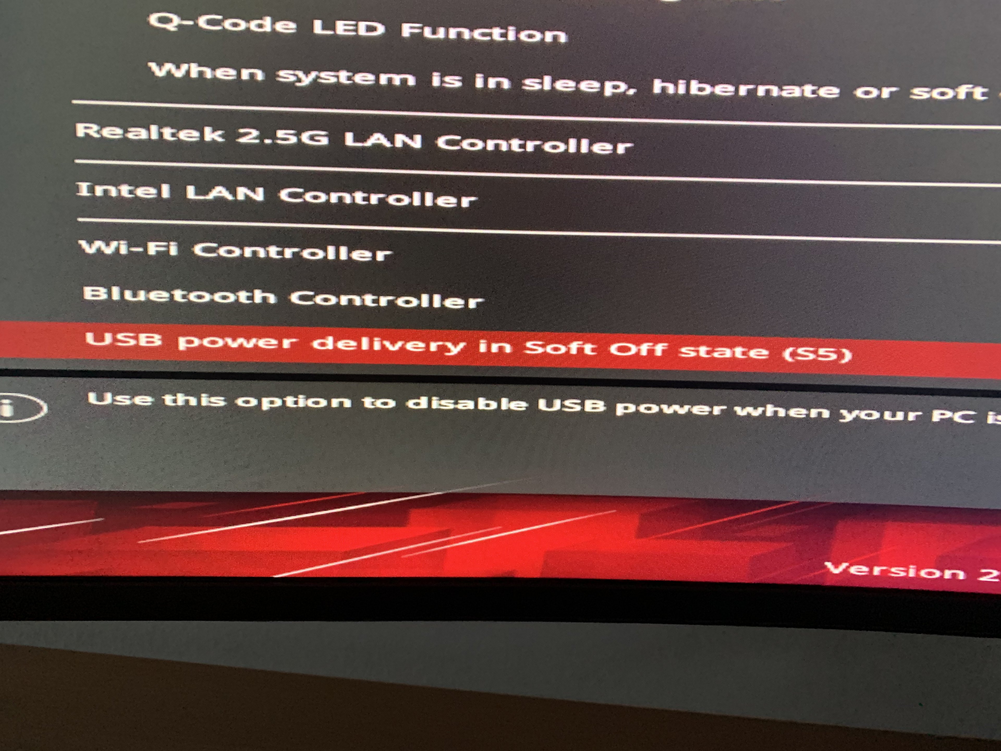

Gibt im Bios eigentlich immer eine EInstellung USB Power in S5 on/off.

Danke schon mal für die Antwort.
Dann muss es doch was anderes sein warum die immer weiter leuchtet. Hatte bereits zum testen mal den S5 deaktiviert.
Freue mich auf weitere Tipps

Ich bin nach deinem Tipp folgendes noch mal durch gegangen und bin mehr verwirrt als vorher:
  • Tastatur und Maus leuchten nicht mehr
  • Externe Soundkarte bekommt aber noch Strom, die per HUB ohne externe Stromversorgung am Rechner mit USB anschlossen ist.
  • Handy laden per USB 2.0 und 3.0 ist nicht mehr möglich (Wie bekommt die externe Soundkarte dann Strom)
  • Handy laden per USB-C funktioniert
  • extra erneut die S5 Option geprüft. Steht wirklich auf disabled.
Ist es ein Bug im BIOS und er schaltet die Ports doch nicht ab ? Kann ich mir eigentlich nicht vorstellen und Ja, die BIOS Version ist die aktuellste. Es muss irgendwo noch einen weitere Einstellung geben aber ich finde sie nicht :(
