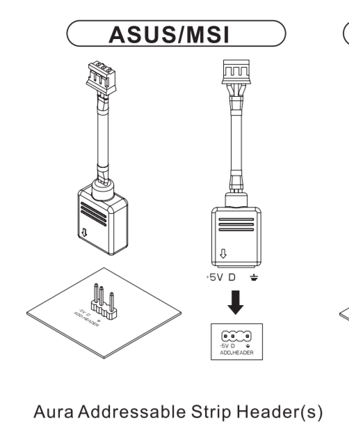

Dieses Kabel müsste vom Kontroller an den wahrscheinlich als "ADD_Gen2" (siehe Handbuch) bezeichneten Anschluss.

Das klingt jetzt zwar blöd, aber die unteren beiden Lüfter leuchten seit heute morgen wieder nicht. Ich habe das mit dem M/B-IN 5V DI GND Kabel nochmal gemacht, aber der obere leuchtet einfach weiter wenn ich das Kabel abstecke, was er eigentlich nicht sollte. Ich weiß echt nicht was mit meinem PC los ist
