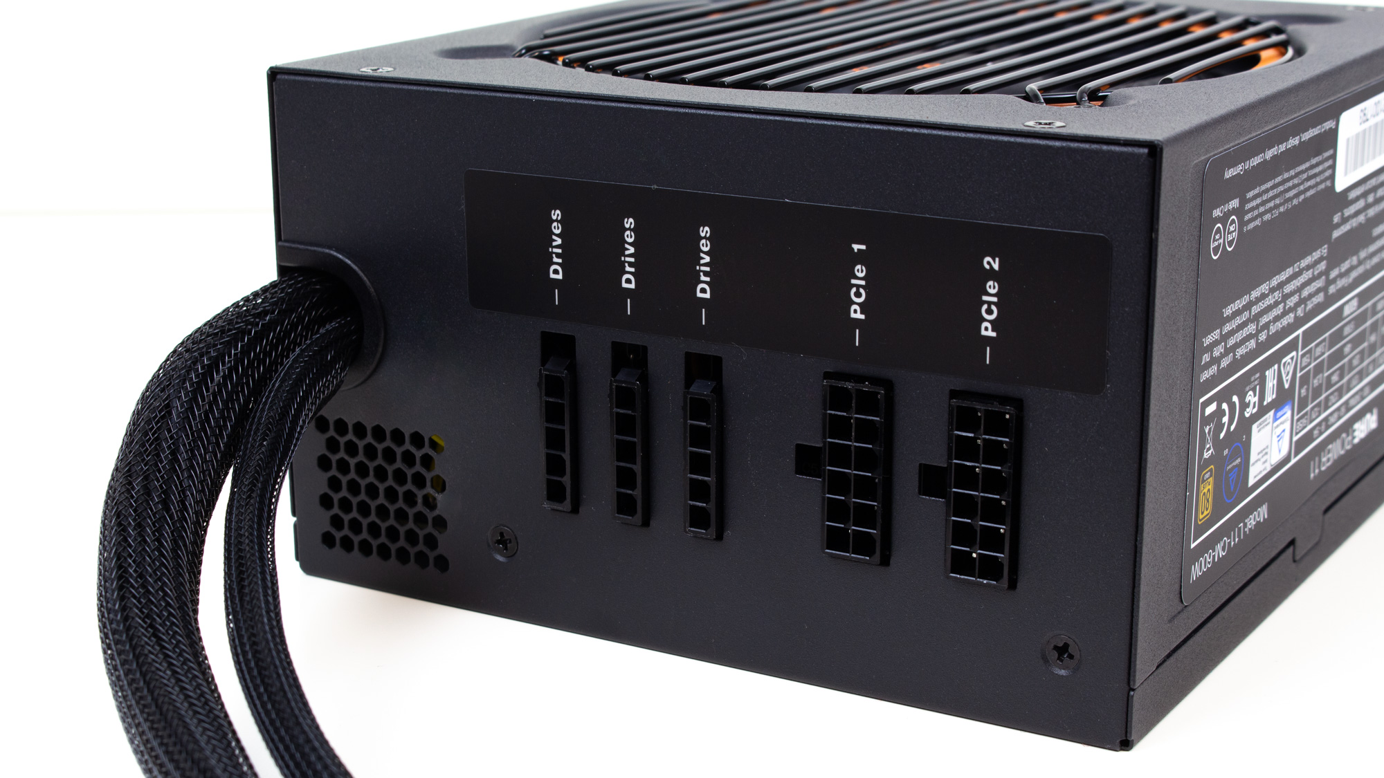

Liefert denn das SATA Kabel genügend Strom um a) 4 Lüfter Anzutreiben und B) für die RGB Beleuchtung der Lüfter?

Dem sollte so sein.
Was ich mir eher vorstellen könnte ist, es gibt SATA Powerconnector bei den Netzteilherstellern mit und ohne 3.3 V ausgeführt. Erkennbar an einem 5 adrigen oder 4 adrigen SATA Stromanschluss.

Dem ist aber nicht so.

Dann gibts nur zwei Möglichkeiten.
Stromversorgung per SATA ist kacke (zum Beispiel schlechter Kontakt, wie schon oben geschrieben) oder der Controller hat eine Macke.
