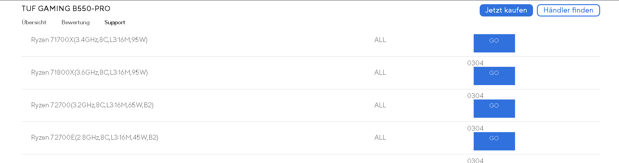

Bei den 500er Chipsätzen gibt es auch Boards die den 1800X unterstützen:
https://geizhals.de/asus-tuf-gaming-b550-pro-90mb17r0-m0eay0-a2460347.html?hloc=de
https://www.asus.com/de/motherboard...o/helpdesk_cpu?model2Name=TUF-GAMING-B550-PRO
