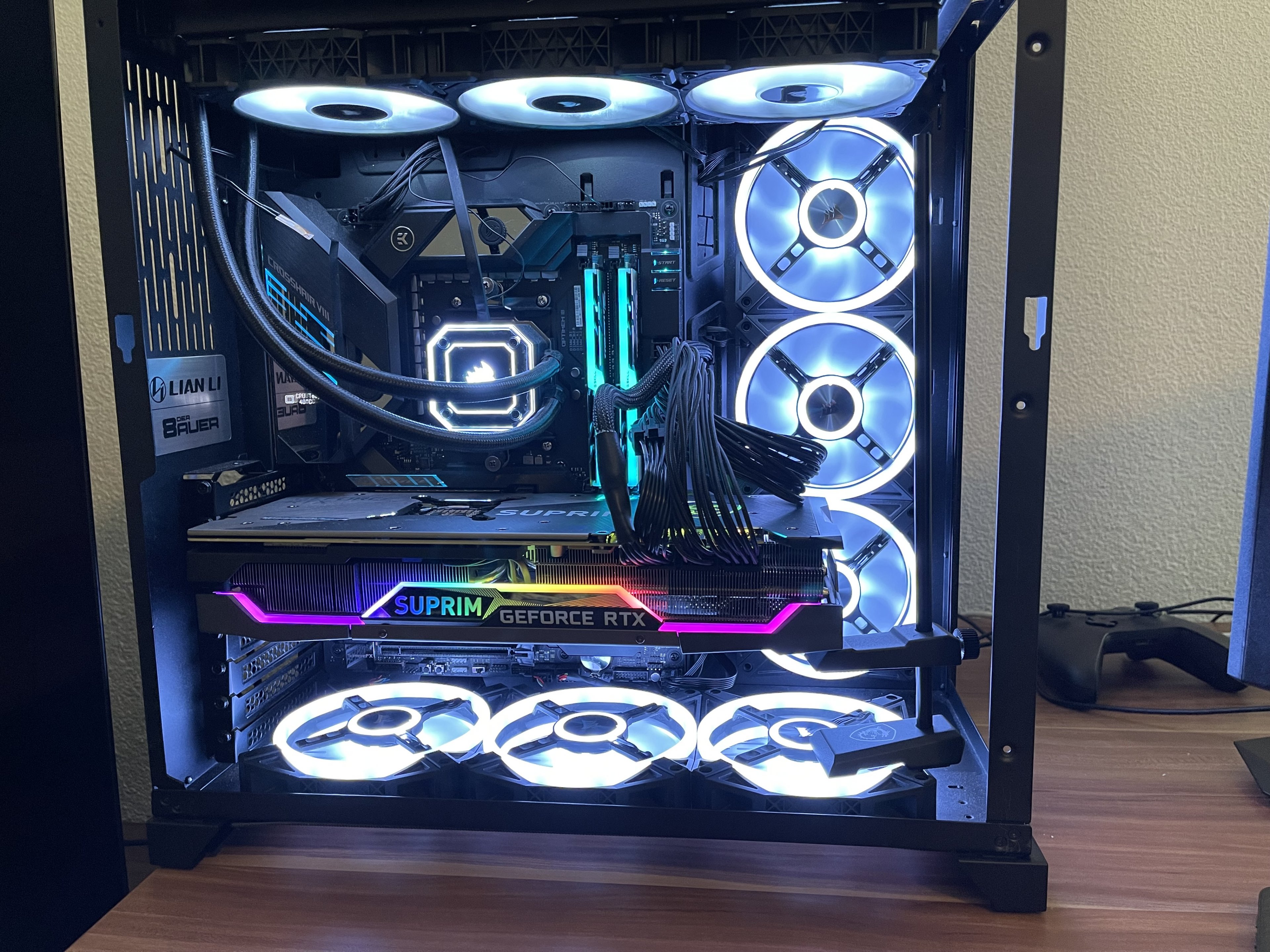

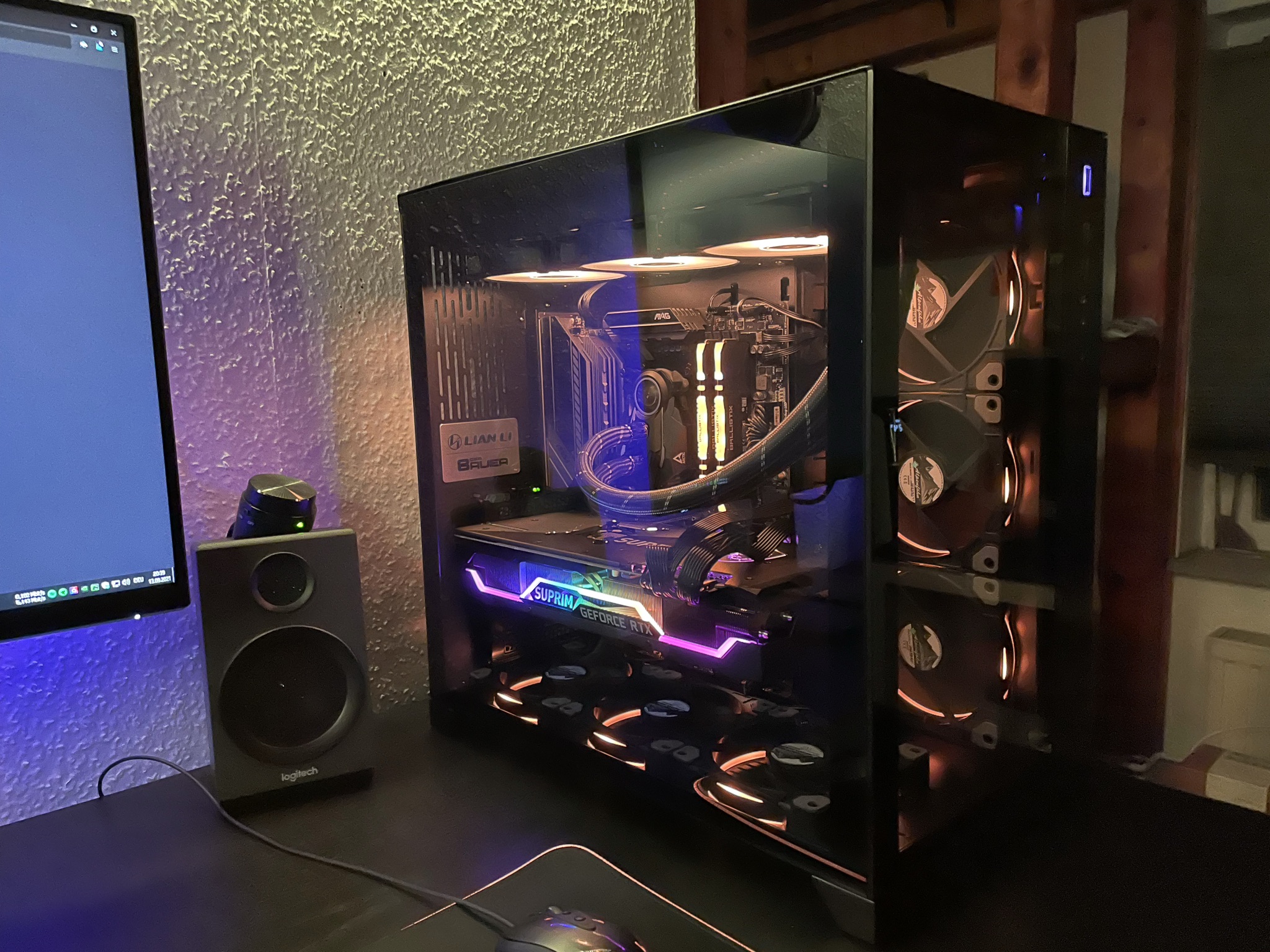

Ich hätte hier eher die Corsair Variante genommen wegen der geilen RGB Optik. Habe auch das Lian-Li mit der 3080 Ti Suprim:
Top, danke für den Einblick! Das sieht ja echt schick aus. Warum hast du dich trotz Corsair AiO und Lüfter gegen RAM entschieden? Müsste doch TriDent sein, oder?
Beim Corsair Setup gefällt mir das Gehäuse nicht ganz so gut + mit iCUE-Lüftern und der AiO wäre es nochmal teurer gewesen. Ich denke auch mit den Nicht-Corsair-RGB-Komponenten in der o.g. Zusammstellung wird das super aussehen.
@Sultanrush Sieht super aus aber gegen das Kabelnest über der GPU könnte man bestimmt was machen. Ist natürlich nicht ganz einfach mit 3x 8-Pin. Ich hab mich mal umgesehen, die meisten führen die nach ganz unten, etwa hier:
Mit gesleeveten Kabeln / Extensions natürlich noch ein bisschen schöner hinzubekommen.

@Koron:
das ist Trident Z Neo 3600 CL16-16-16-36. vergleichbares kriegt man bei Corsair mit beleuchtung leider nicht.
Optik liegt ja im Auge des Betrachters, aber das Kabel-Knäuel würde ich da mal aufräumen. Auch das Kabel der AiO baumelt da so rum, lieber einmal hinter das Mainboardtray führen und wieder raus, das wirkt sauberer. Gedreht wären die Schläuche auch nicht über der beleuchteten Pumpeneinheit und die Lüfterkabel rechts oben kann man auch gerader verlegen, aber genug "Kritik". :D
Corsair bindet dich auf Gedeih und Verderb an iCUE. Zudem ist der Radiator der Corsair AiO paar mm dünner als bei der Arctic LF II und hat dadurch mit weniger Lüfterdrehzahl nur wenig Reserve und die Corsair H150i Elite Cappelix ist stets lauter. Da muss man selbst entscheiden, ob man Optik oder Leistung fokussiert.
Alternative für die Optik: Alpenföhn Gletscherwasser. Die ist ebenfalls teuer, hat viel RGB, aber auch leistungsstark und nicht so laut wie die Corsair. Außerdem verwendet sie die Wingboost 3 Lüfter, das wäre dann passend zu den Gehäuselüftern.
Wegen den Timings und Optik. Asus Mainboard und G.Skill Ram harmonisieren super mit der Armory Crate RGB Software. Mit einem Klick übernimmt er Mainboard und Ram. Den rest mache ich über Icue.
Das Kabel von der AIO könnte ich besser platzieren, stört mich aber nicht so sehr. Die GPU Kabel nach unten ziehen würde aber wiederum die seitliche Optik der Grakka stören.
AIO und Lüfterkabel könnte ich noch besser platzieren, stört mich nicht so sehr in live. Schläuche von der Pumpeneinheit hatte ich so platziert da es so empfholen wurde. Stört mich so aber auch nicht.

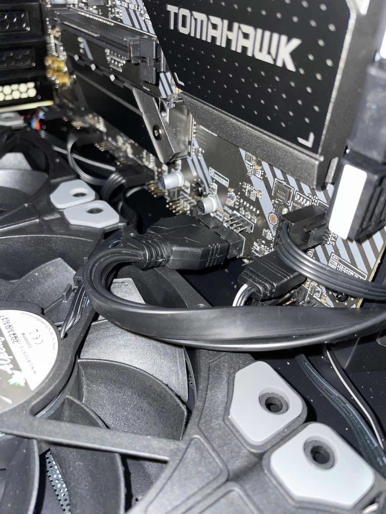

Moin zusammen,
ich würde gern ein paar Eindrücke zum nun zusammengebauten System da lassen. Danke euch nochmal für die klasse Beratung! Mit Blick auf die aktuellen Preise der Suprim X bin ich umso froher, nicht noch länger mit dem Kauf gewartet zu haben.
Folgende Erfahrungen habe ich beim Zusammenbau gemacht:
  • Der Anschluss der 2 USB-Buchsen der Gehäusefront am Board ist in dieser Konstellation so nicht möglich (siehe Bild 3). Grund dafür ist die Höhe der liegenden Lüfter in Verbindung mit der Positionierung der USB-Anschlussbuchse des Boards und der Dicke des Anschlusskabels. Dadurch ist ein gerades Aufstecken des Kabels auf das Board nicht möglich und die zwei USB-Frontanschlüsse bleiben ohne Funktion. Hier hilft vermutlich nur ein dünneres Verlängerungskabel. Temporäre USB-Peripherie schließe ich daher über den USB-Hub der Tastatur oder vom Monitor an.
  • Montage der drei Gehäuselüfter in der Seite: Die mitgelieferten Gehäuseschrauben von Alpenföhn sind nur minimal breiter als die Montageschlitze, in die sie festgeschraubt werden müssen. Dadurch ist es mir drei mal passiert, dass beim Festdrehen die Schraube durch den Schlitz "durchgesprungen" ist. Das hat das feste Montieren der drei Seitenlüfter zu einer heiklen Angelegenheit gemacht. Ich gehe mal davon aus, dass hier eigentlich alles genormt ist, aber etwas breiter hätten die Schraubenköpfe doch sein können. Alternative passende Schrauben im Lieferumfang des Gehäuses habe ich nicht gehabt.
  • Das Stromkabel der GPU habe ich oben drüber geführt, um nicht in die Lüfter unten an der Karte zu kommen. Der Anschluss an das PSU erfolgt dabei über zwei Flachbandkabel mit jeweils zwei 6+2-Pin-Anschlüssen, von denen die Suprim drei komplett braucht. Dementsprechend hängt der vierte ungenutzt oben auf dem Kabel. Hier hätte ich mich mehr über eine optisch ansprechendere Lösung gefreut, die z.B. auch nicht das animierte Logo der Karte verdeckt. Vielleicht tausche ich die Anschlusskabel zukünftig noch gegen ein einzelnes mit genau drei 8 Pin aus, damit es aufgeräumter aussieht.
Vielleicht ist das für den ein oder anderen Suchenden hilfreich.
Danke euch nochmal,
Koron

Für den USB 3.0 Anschluss, echt doof, dass MSI den Anschluss dort unten platziert hat. Bei anderen Boards ist der USB 3.0 in der Nähe des 24-Pin ATX und es hätte keine Probleme gegeben.
Gewinkelte Kabel hab ich auf die Schnelle nicht gefunden, nur mit dem Winkel am falschen Ende, aber vielleicht hilft dir das: https://www.inline-info.com/de/prod...hluss-stecker-auf-buchse-nach-unten-gewinkelt
Die Schraubenköpfe sind eigentlich breit genug, bzw. genormt. Hab selber so einige Wingboost 3 verbaut und mir ist da nie etwas durchgerutscht. Vielleicht liegt es da eher am O11, wer weiß.
Ein einzelnes Kabel mit 3x 8-Pin? Nein. Entweder drei einzelne 6+2 Pin Kabel, oder ein 6+2 Pin und ein Zwilling 6+2 Pin, als einzelnes Kabel geht das nicht. Vielleicht auch eine schicke Extension, die etwas straffer als das Flachbandkabel ist? Die könntest du gut in einem Bogen verlegen, oder vor der Karte entlang spannen.

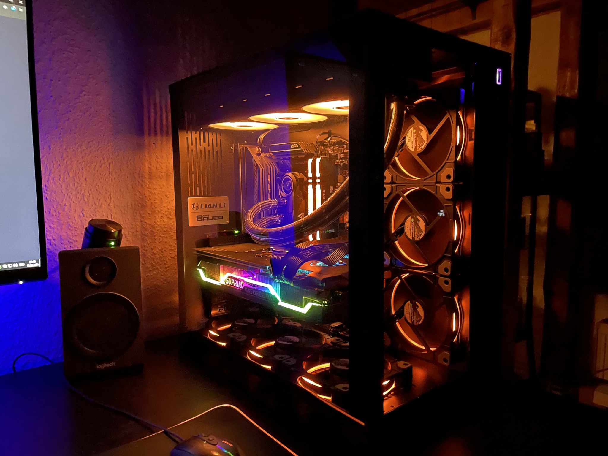

Hab mal Bilder von meinem System mit Extensions angehangen.

Neben dem 24-Pin-Anschluss ist auf dem MSI-Board der Anschluss der USB-C-Frontbuchse platziert; der ließ sich auch gut anbringen. Für den problematischen Steckplatz schaue ich mir mal den verlinkten Stecker an, danke für den Tipp!
So eine GPU-Extension könnte ich mir auch gut vorstellen, Hauptsache es sieht reduzierter bzw. aufgeräumter aus. Danke auch dafür!
