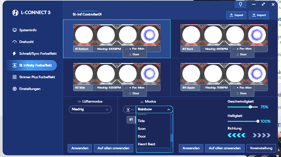

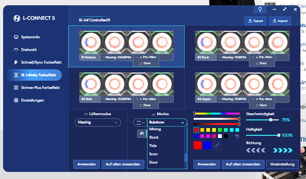

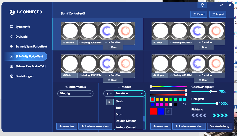

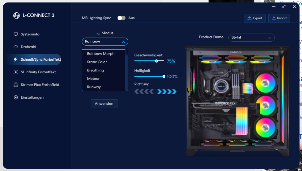

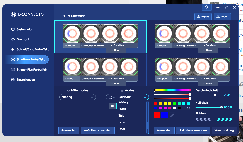

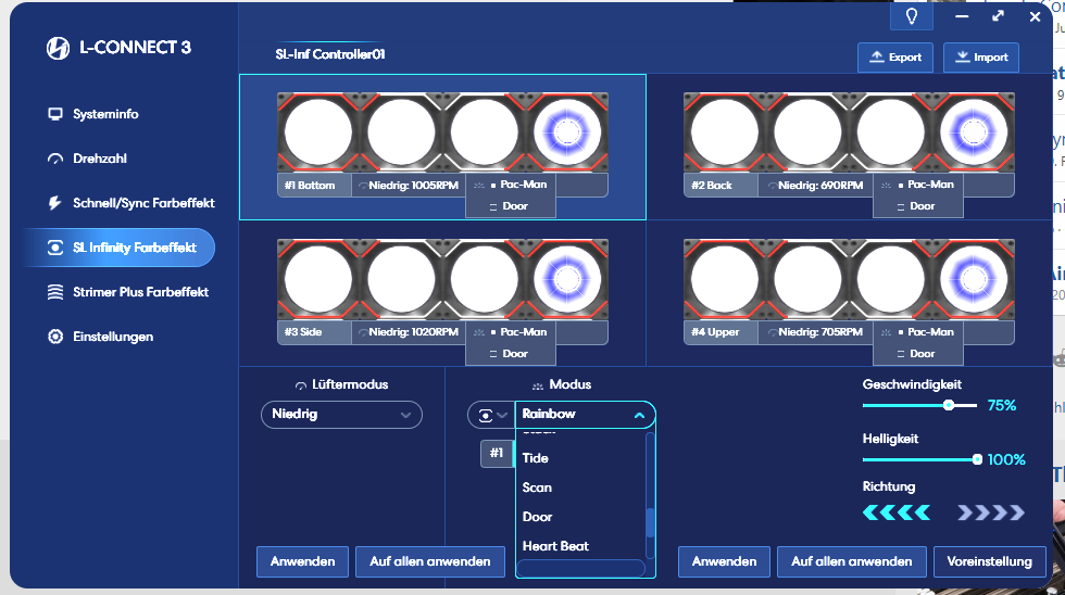

Die beiden Effekte sind bei mir nicht. Wo findest du die? Bei l-connect 3?
Ich habe bei allen 4 menüpunkte nachgekuckt aber finde kein sync effect?
Hast du ne ältere version vom Programm?
Ich denke mal, dass die Effekte abhängig von dem Lüfter ist und ich habe den AL120.
Genutzt habe ich die aktuelle Version, welche auf der Homepage verfügbar ist. Die ist aber so buggy, so dass ich auch gleich wieder auf L-Connect 2 gewechselt hab.
Ja ich benutze auch die neueste l-connect 3. Habs gerade versucht die ältere lconnect2 zu installieren, aber die sieht gan nicht mal den controller der infinity. Also bin ich wieder zurück.
Wahrscheinlich muss ich mich damit abfinden, das die neuen Infinity die Sync funktion gar nicht mal haben, zumindest nicht solange es kein update gibt. Was danach passiert, werden wir mal schauen.
