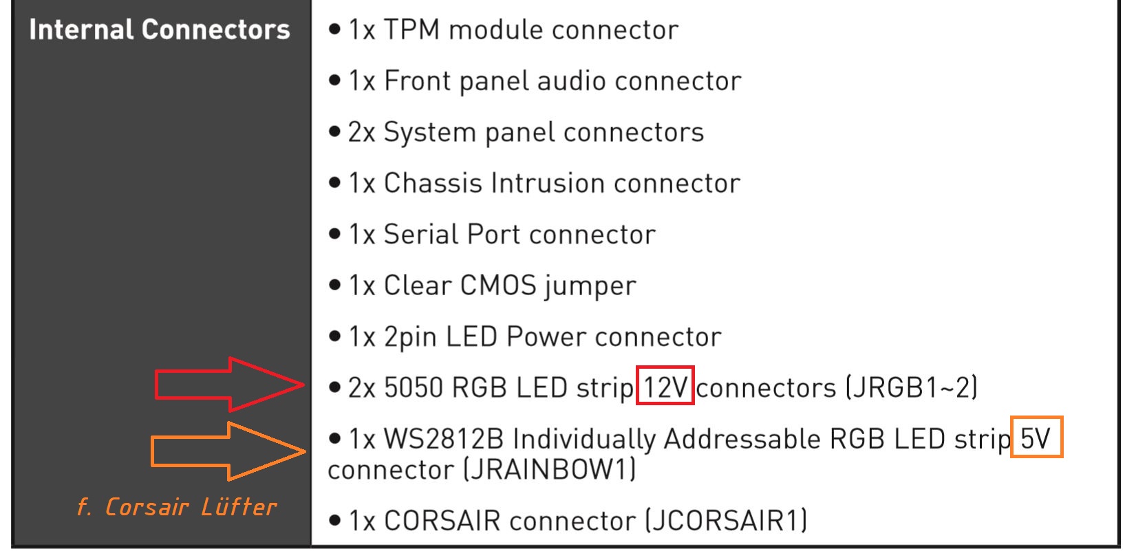

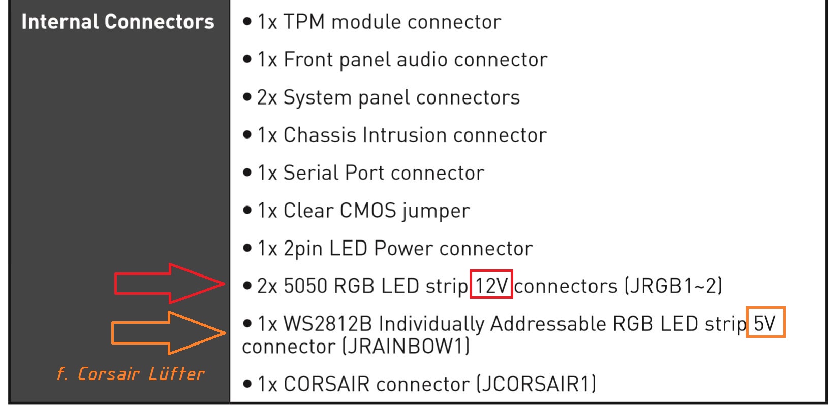

Dein MB Handbuch sagt:
Die Corsair Lüfter wurden getestet mit 5V im RGB Strang (aber über Node pro)...

Du wirst auch das Lighting Node pro Steuergerät benötigen für die 3 Lüfter wenn die kein Daisy Chain können.
Im Nachkauf des Lighting Node pro wären aber auch noch 4 Stripes bei
