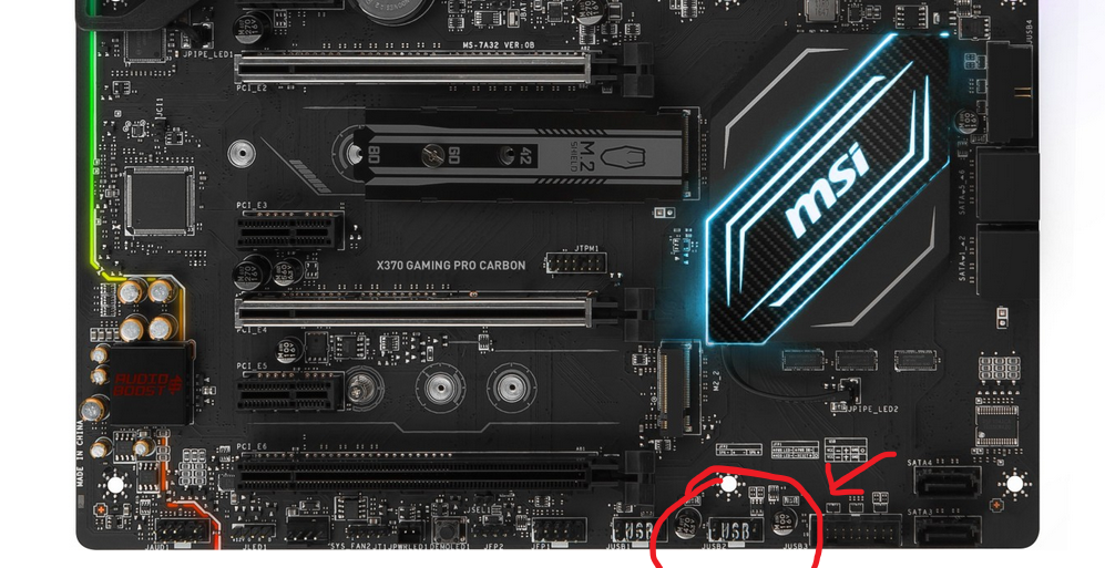

Also der Controller wird über den USB-2 Header an das Board angeschlossen, ist das der Anschluss, den ich auf dem Bild markiert habe?
  • Screenshot 2022-12-10 at 20-25-21 MSI X370 Gaming Pro Carbon Preisvergleich Geizhals Deutschland.png
kachiri schrieb:
dazu habe ich die Anleitung gefunden, aber in dem Set ist ja im Prinzip nur die Beleuchtungssteuerung für die 3 Lüfter
Hier bräuchte ich doch dann sicher noch die Lüftersteuerung wenn ich ergänzend noch mehr Lüfter anschliessen möchte?

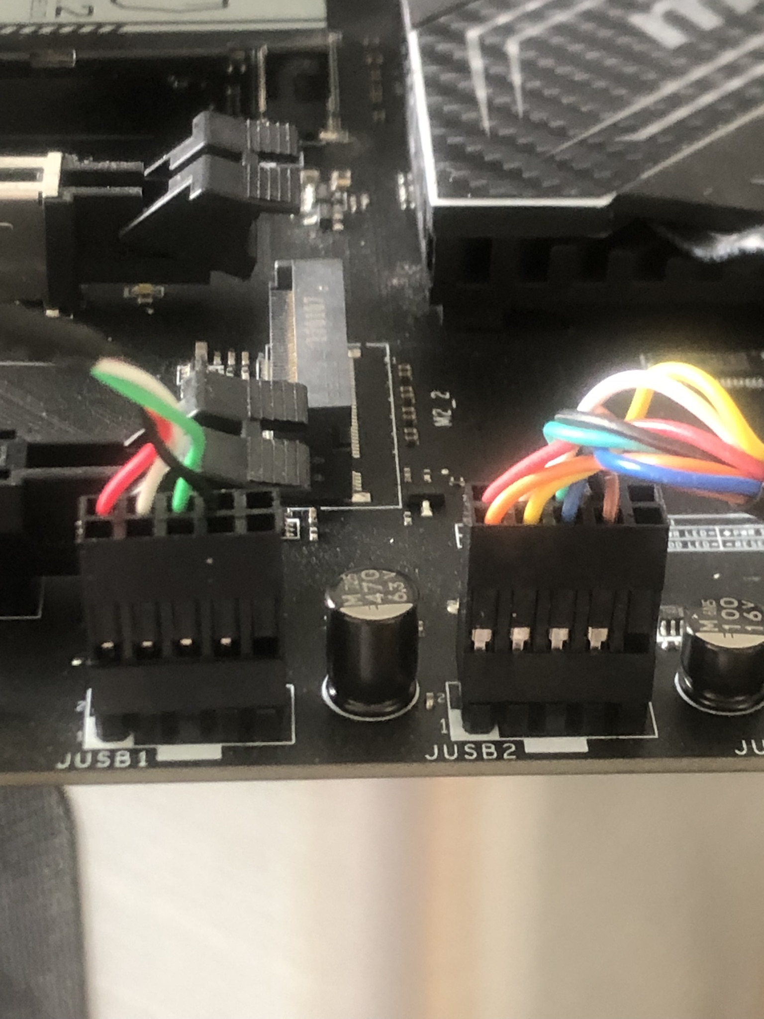

Moin,

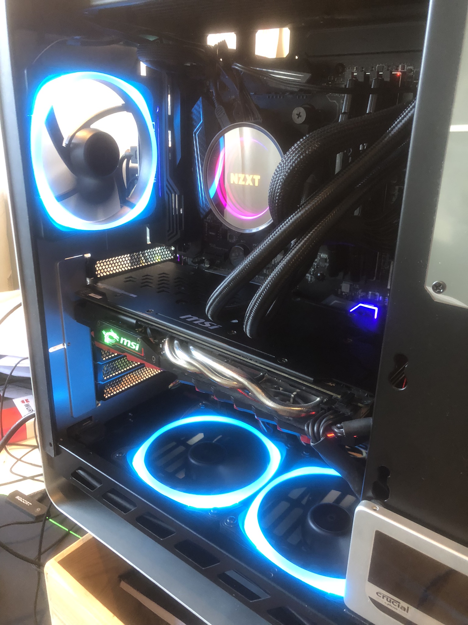

so, nach dem letzten Eingriff bin ich nun wieder um einiges schlauer :)
Also, ich habe mir ja das 3er Lüftungsset von NZXT geholt, sowie 2 Einzellüfter. Nach dem ich meinen Rechner zerlegt und gesäubert hatte, um die Lüfter einzubauen, habe ich, als ich den Radiator dann bestücken wollte bemerkt, dass die beiden Lüfter mit Radiator nicht über das Mainboard passen.
Somit passt kein 30er Radie mit 26er Lüftern in das Jonsbo UMX4, jedenfalls nicht mit meinem Board. (Ich könnte 20er Lüfter montieren, jedoch wären dann wiederum die Schrauben zu lang um mittels Durchsteckmontage in den Radi zu befestigen. Müsste ich in der richtigen Länge besorgen, oder die vorhandenen einfach kürzen :) ). Gibt es die in kürzer, weiß das jemand? Also statt 30 nur ca. 25mm lang.
Weiterhin hatte ich nach Demontage des Radiator (war ja mit Lüftern bestückt unten eingebaut, somit konnte ich die untere Belegung des Board mit diversen Steckern nicht sehen, und schon garnicht erinnern) bemerkt, dass schon beide internen USB2.0 belegt waren 😭, einmal AiO RGB und einmal mit Front-USB2.0.

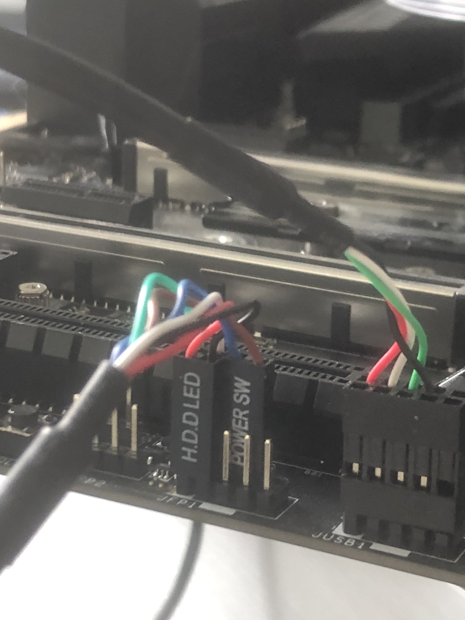

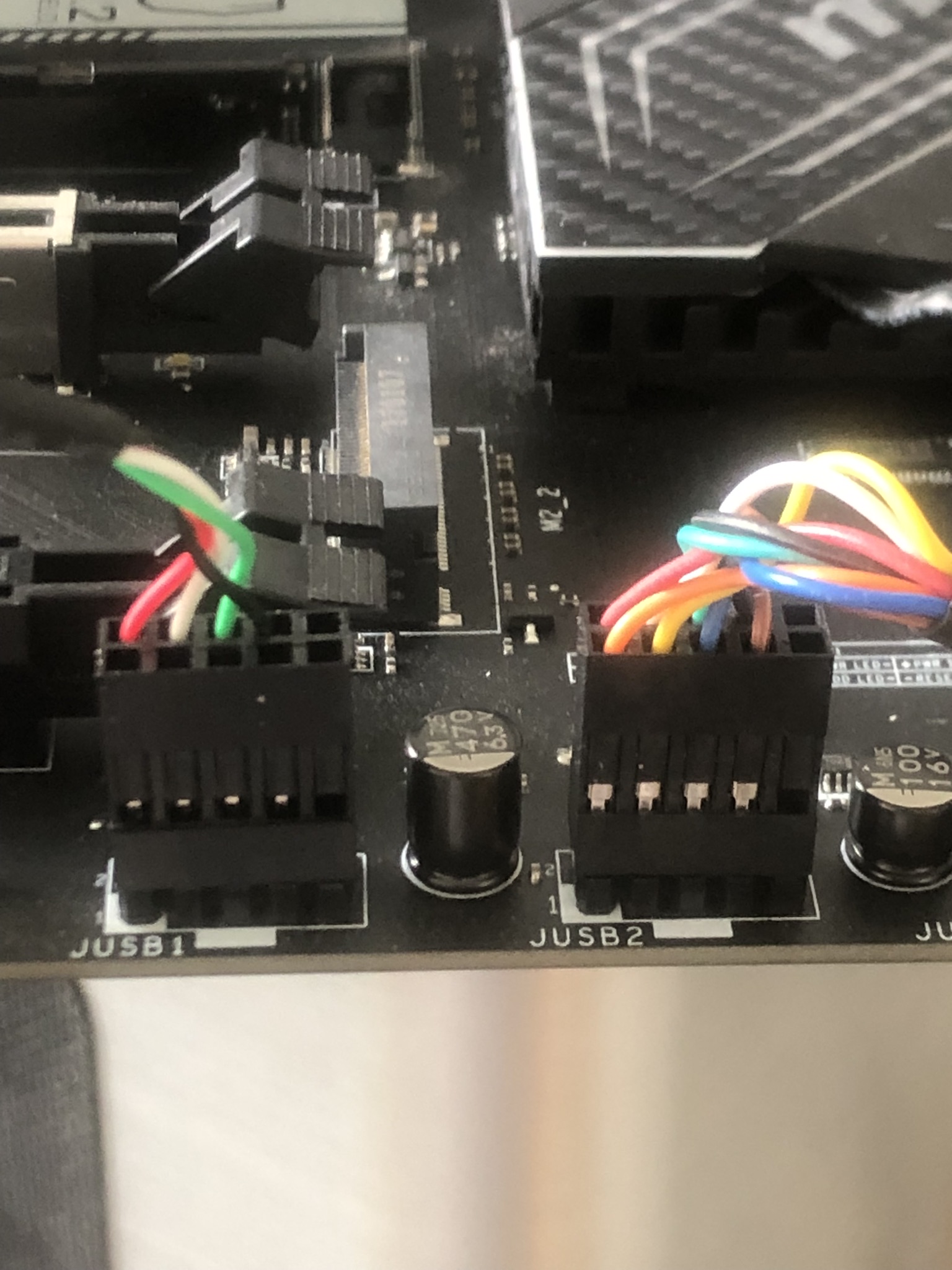

Ich habe mich dann erstmal entschieden, quasi Front-USB2.0 zu opfern, um weitermachen zu können.
Könnte da jemand eine Empfehlung für ein Switch geben?
Also dann ziemlich ernüchtert alles montiert und dann kam der erste Probelauf, oje, nichts passierte, alles blieb dunkel, kein mucks gab die Kiste von sich.
Ich habe dann mehrfach alles auseinander und wieder zusammen gebaut, Stecker überprüft, mit vorhandenen Abbildungen verglichen, nix.
Nach dem gefühlten zehten Mal ist es mir dann aufgefallen, ich hatte den kleinen Stecker "Power SW" an die falsche Stelle gepinnt, unten im Foto ist bei mir nun die richtige Belegung gesteckt.
Fazit:
Mit den 5 RGB-Lüftern in Reihe und davon zwei auf den Radiator geschnallt, brauche ich wohl ein neues Case.
