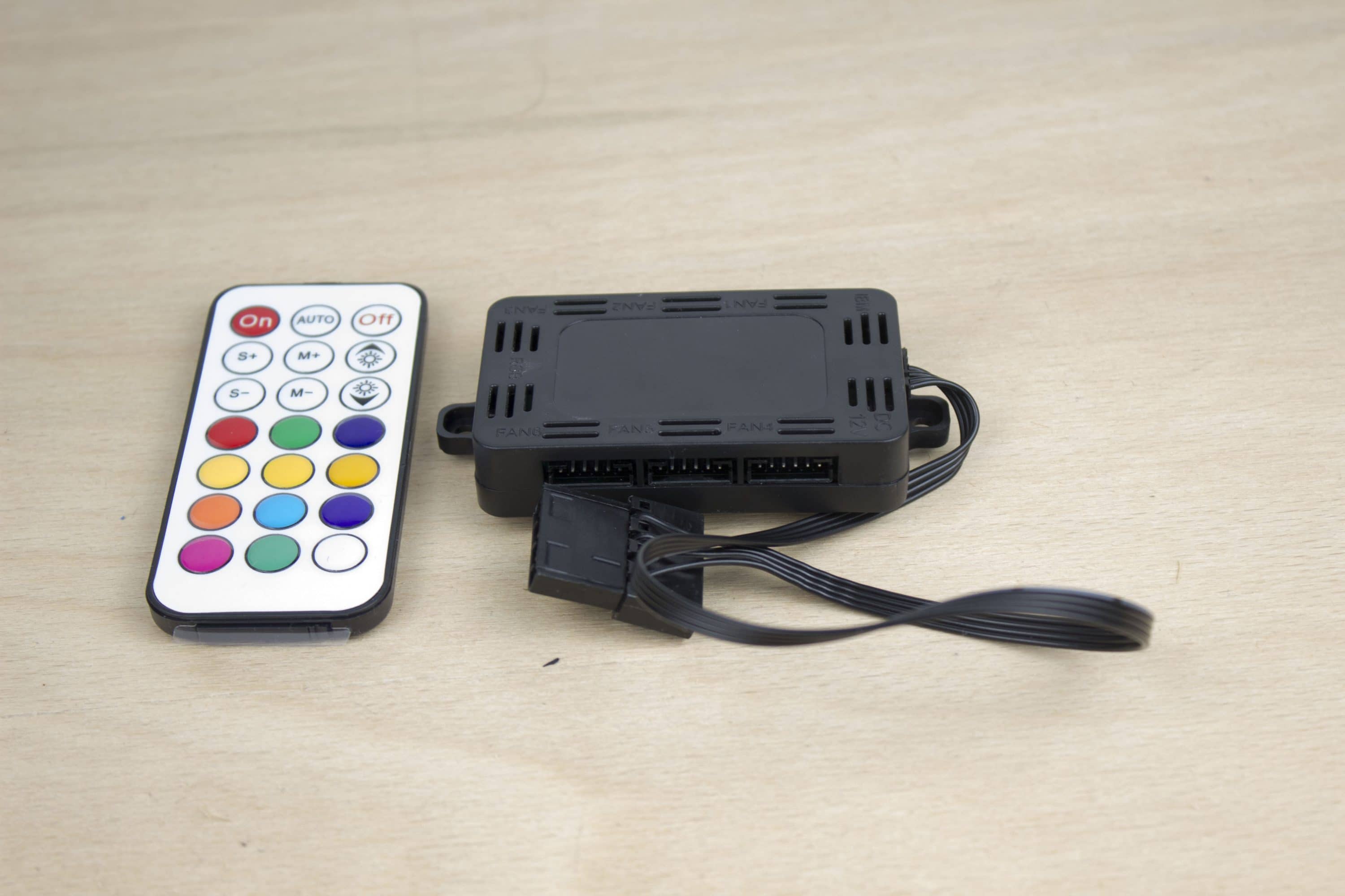

So sieht der Controller aus.
hier wird das anschließen gezeigt
Hey, danke für die Antwort. Aber der "Controller" sieht anders aus und hat auch ganz andere Anschluss Möglichkeiten, hilft mir jetzt nicht direkt weiter.
Hey JoeSkeleton, ich habe den Fehler gefunden gehabt.. Das erste Kabel des Lüfters in den Controller auf "1" Stecken.
Bei mir war der Fehler das ich den ersten Stecker auf 3 hatte und somit der Kreislauf scheinbar nicht geschlossen war.
Hoffe es klappt bei dir :)
