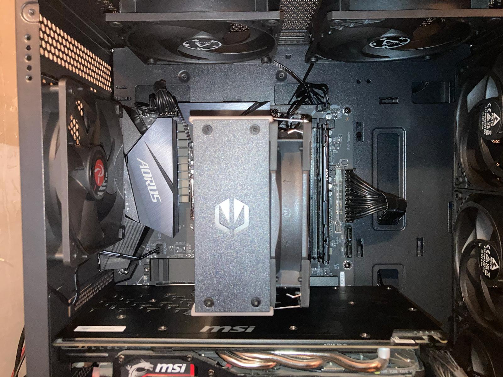

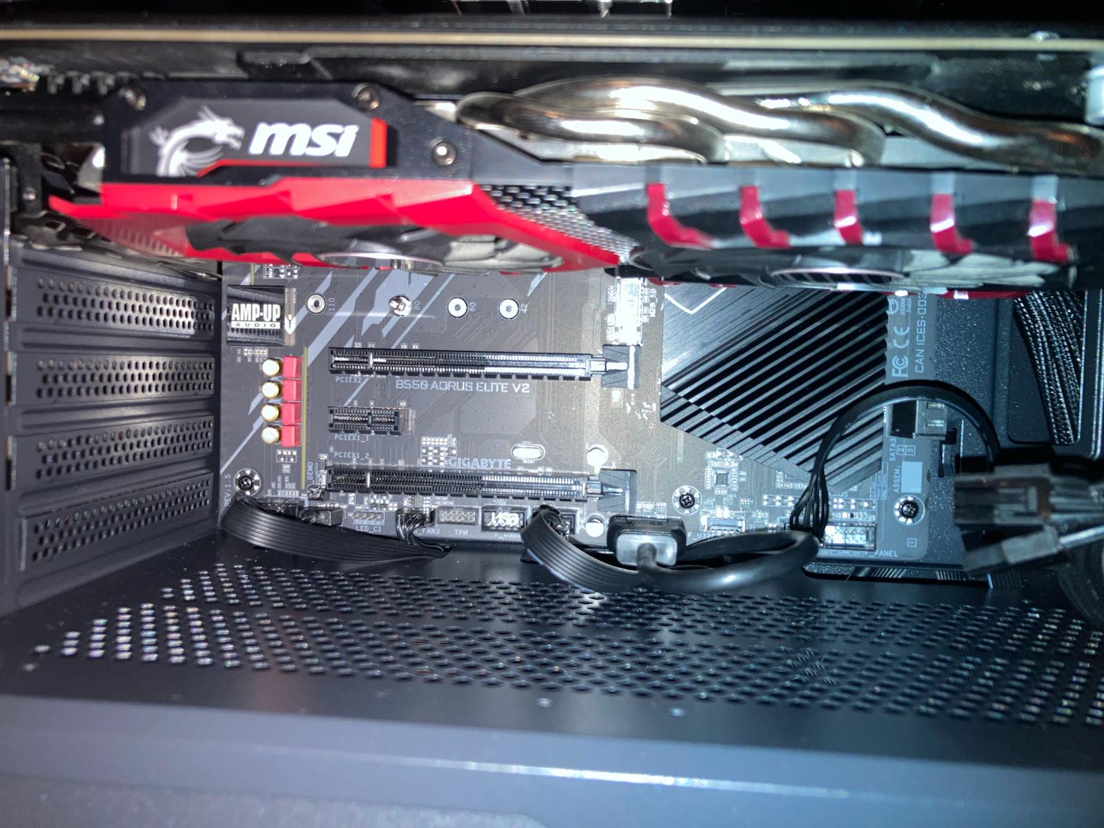

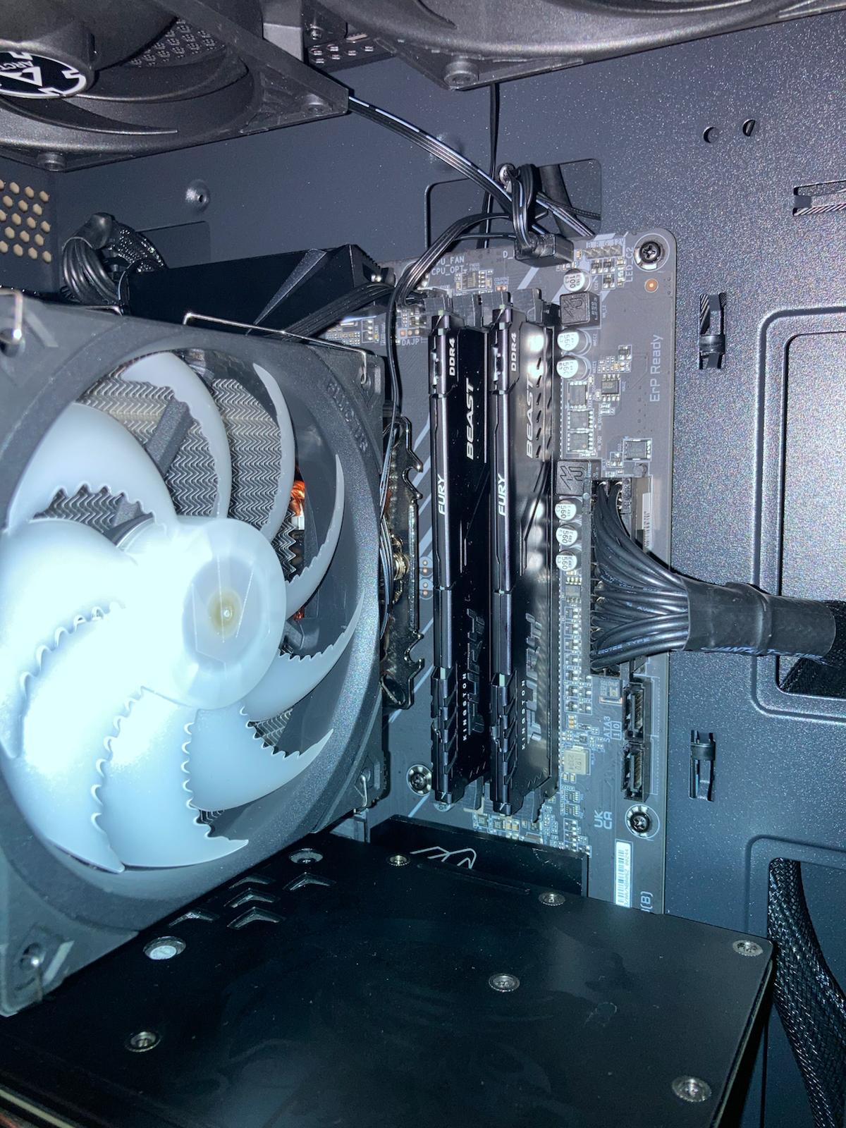

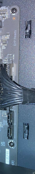

Ich habe Heute bis eben meinen ersten PC alleine zusammen gebaut soweit alles nach Anleitung und sogar mit YT-Videos, nachdem ich dachte ich wäre soweit das gute Stück mit Strom zu versorgen, blinkte das RGB-Licht vom Endorfy-Lüfter (das auf dem CPU-Kühler verbaut ist) kurz auf ca. 1 Sekunde... nachdem hat sich nichts weiter getan.
Ich habe die Kabel und Stecker überprüft und einige Bilder gemacht.

Mag täuschen auf den Bildern, aber sind die Abstandshalter zwischen Gehäuse und Mainboard überhaupt berücksichtigt worden?

Wahrscheinlich Klassiker: Keine Abstandshalter verbaut. Mainboard kurzgeschlossen

Auf dem ersten Bild sieht das Mainboard sehr nah am Gehäuse aus. Beim Gehäuse sind normalerweise Metall-Abstandhalter dabei. Ecking, sehen aus wie eine Schraube, mit einem Gewinden oben drin. Die gehören zwischen Mainboard und Gehäuse.

Sieht schon "tiefergelegt aus. Zwischen Board und Gehäuseblech sind die Halter normal montiert.

Naja, diese Bilder haben schon oft getäuscht. Hatte den Vorwurf mit den fehlenden Abstandshaltern schon in vielen Threads gesehen - und am Ende waren doch welche drin.
Wobei ich zugeben muss, dass es dieses Mal schon wirklich verblüffend danach aussieht, als seien keine drin.

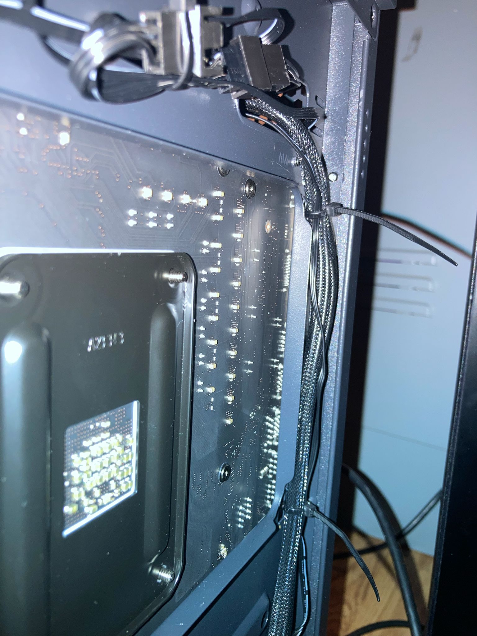

Danke erstmal für die Info zwecks Abstandshalter, von diesen habe ich nur 2 mitgeliefert bekommen.
Frage: Reichen die 2 aus und wenn ja wo sollte ich diese montieren oder bräuchte ich mehr?

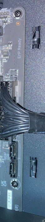

PS: Zwischen Mainboard und Gehäuse liegt ca 0,5-07mm Luft.

In dem Gehäuse sind doch Abstandshalter vormoniert oder zumindest im Lieferumfang... Wenn du da noch zwei zusätzliche hast, dann sind die für E-ATX Boards oder Ersatz oder so.
Wahrscheinlich mal wieder so ne optische Täuschung.
Reaktionen: Gelöschter_User, Aduasen und schlaifen
Kannst ja mal mit nem Zahnstocher vorsichtig da drunter picken wo die Schrauben drin sind, wirste wahrscheinlich gegen die verbauten Abstandshalter stoßen. :D

Hab sie endeckt und nochmal mit einem Schrecken davongekommen, Kurschluss klang nicht gut.
