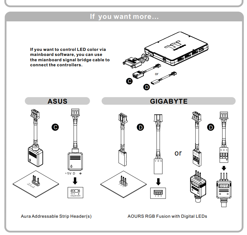

So musste erst einmal gucken. Der TT Controller arbeitet auch mit 5V.
Also nix mit dem obigen Asus Board.
Für den Contoller gibt es eine Liste mit passenden Mainbords.
https://www.thermaltake.com/pub/med...sermanual/5V_RGB_Motherboard_Support_List.pdf

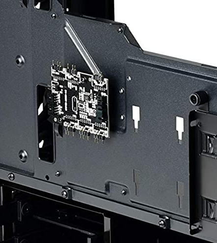

Das Enermax?
Das besitzt bereits einen HUB auf der Rückseite! Der ist aber nur für die RGB Effekte zuständig.
Drehzahl der Lüfter funktioniert dann ganz normal über das Mainboard direkt.
