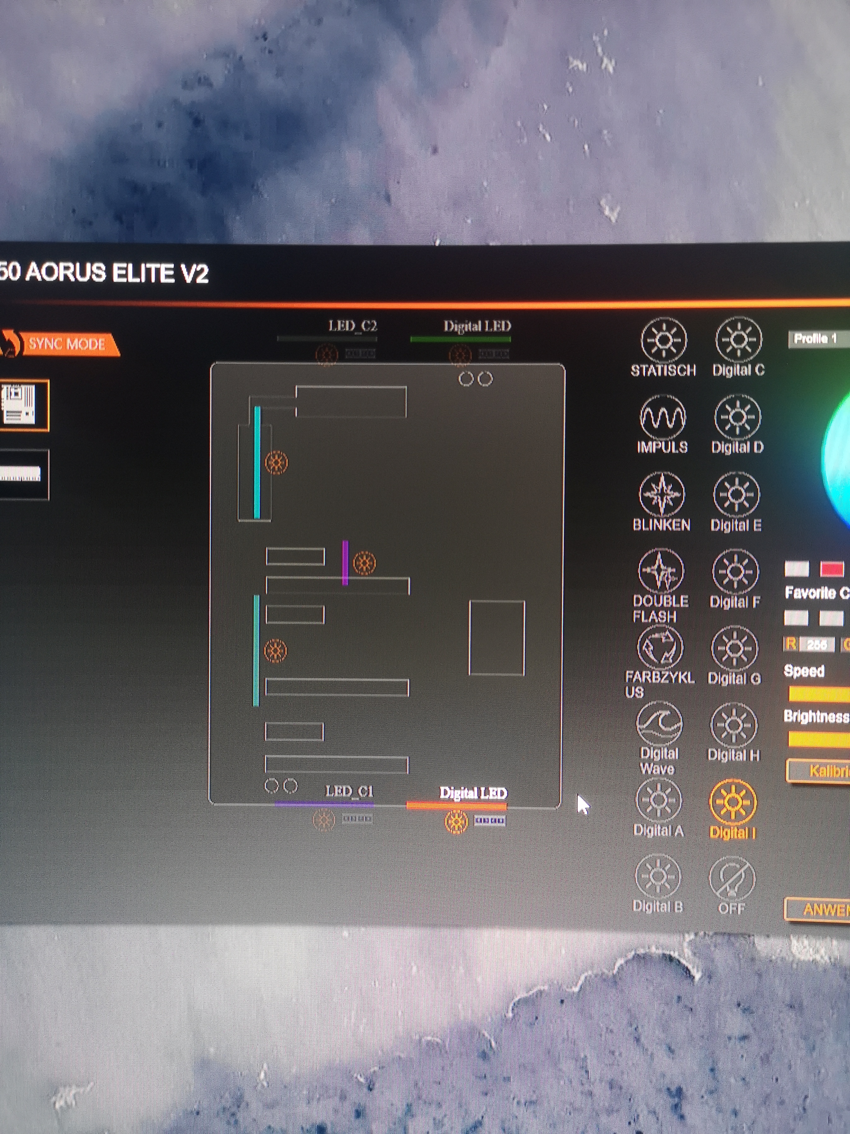

Kleines Update : Ich habe einfach mal das App Center und Rgb Fusion runtergehauen und neuinstalliert und jetzt kann ich die Gesamtheit der Farben und Effekte ändern. Allerdings nicht die Lüfter einzeln ansteuern. Ich hänge mal ein Foto an. Nur wenn ich rechts unten den auswähle, ändern sich alle. Bei den anderen passiert nichts. Hat das was mit der Schaltung zu tun? Kann ich wenn ich umstecke alle einzeln steuern?

Das ist schon richtig. unten rechts ist der digitale RGB-Port, an dem die Lüfter sind. Einzeln ansteuern ist das nicht, die hängen quasi in Reihe und bekommen das gleiche Signal. Einzeln ansteuern geht nur bei kompleren Lösungen von Corsair, Aqua computer und co
