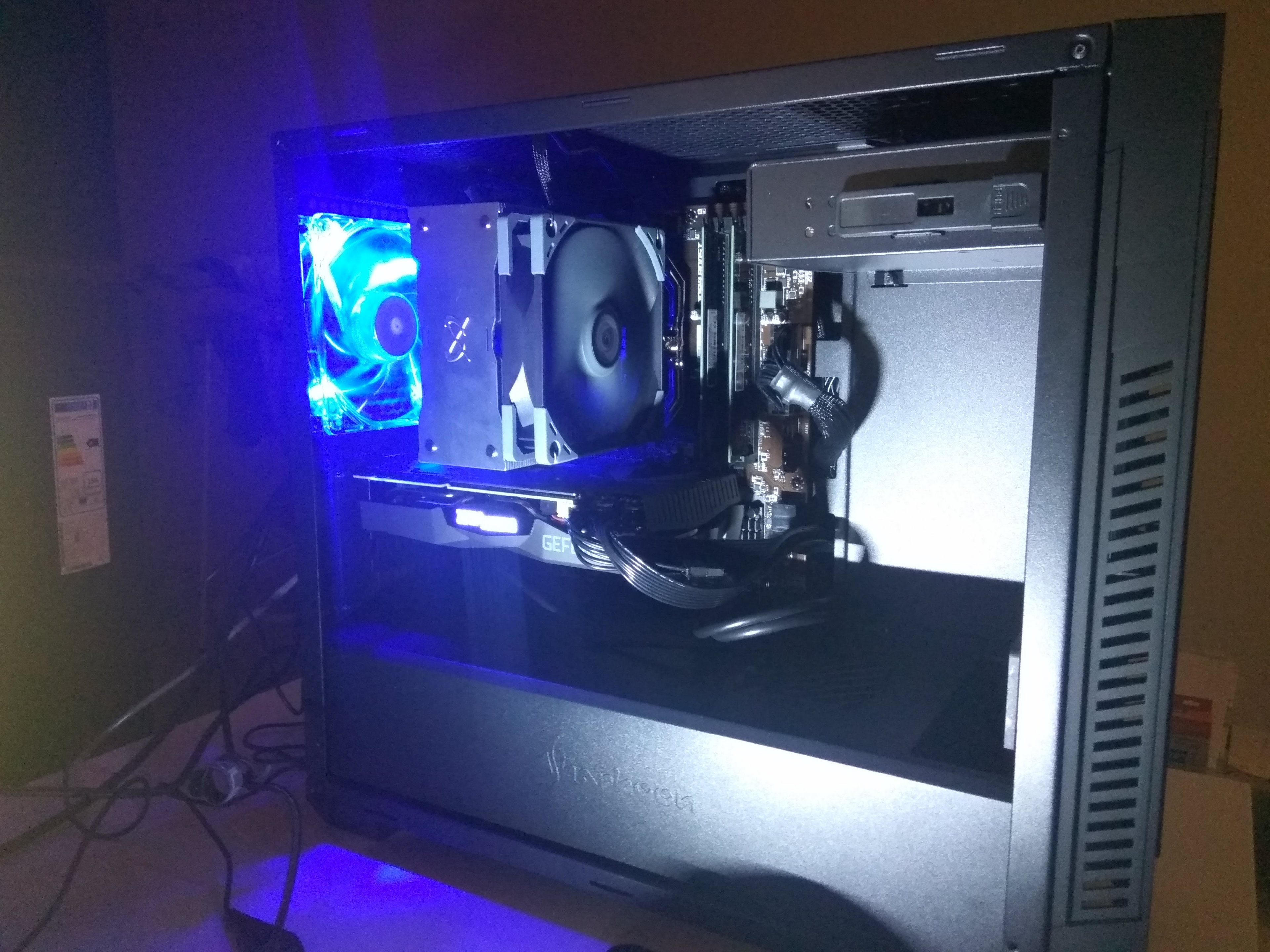

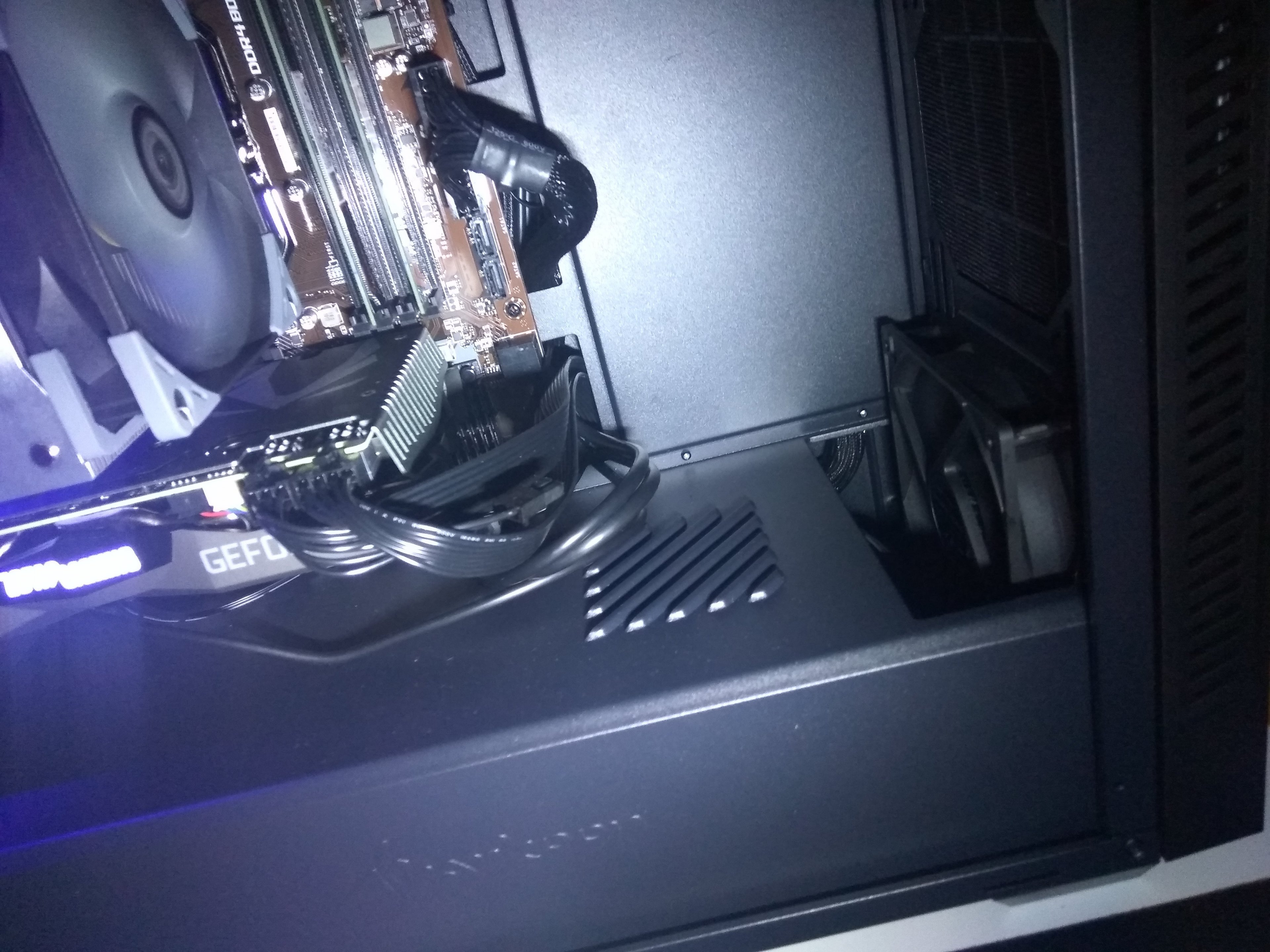

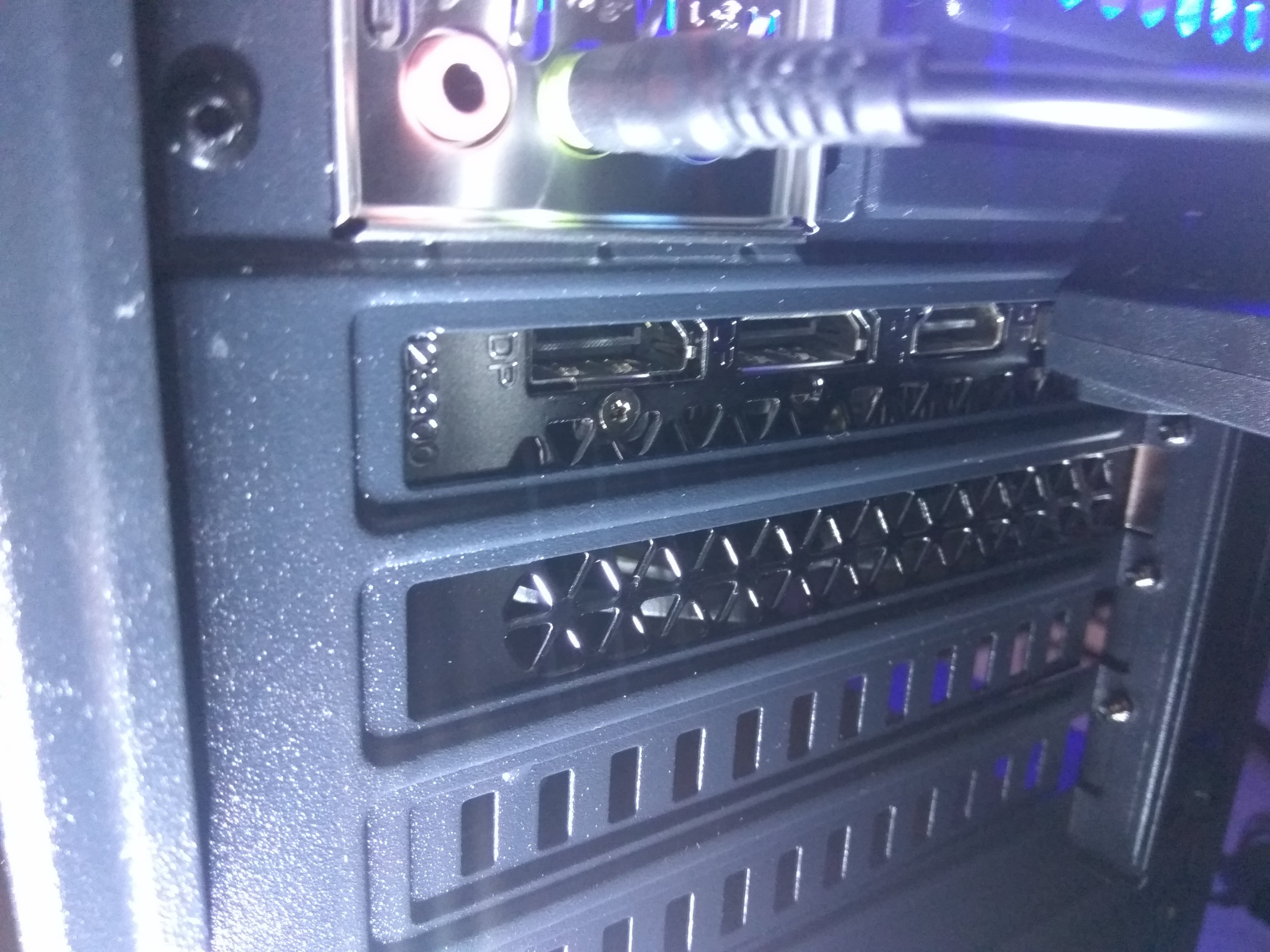

ist die GK so richtig eingebaut. Es wird nämlich bissl mehr wie ein viertel der Lüftungsöffnungen verdeckt.
Durch dieses Zwischenblech bei den 2 Slots. Muss dieses evtl. abgetrennt werden ?
Unter Last wird die Karte mit geschlossenem Gehäuse nämlich deutlich wärmer und es riecht nach Elektronik.
Bei geöffnetem Gehäuse habe ich statt 83 nur 70 Grad GPU und es riecht nichts.
Deshalb die Frage, kein Bock dass mir die GK abschmiert.
Der Händler ist leider ziemlich unkulant, hab leider erst später die Bewertungen genauer durchgelesen.
Und ich möchte die verdunkelnde Scheibe schon allein deshalb drauf machen weil mich das LED vom hinteren Lüfter blendet bei zocken.

Schaut gut aus, anders wirst du das Teil auch nicht eingebaut bekommen.
Reaktionen: von Schnitzel
Ist alles richtig eingebaut.
Das zeigt nur, dass deine Gehäusebelüftung schlecht ist.
Reaktionen: BFF, Schaby, br3adwhale und eine weitere Person
Vorne fehlen Lüfter oder sind da welche? Also Gehäuse Lüfter
Richtig eingebaut ist die Grafikkarte

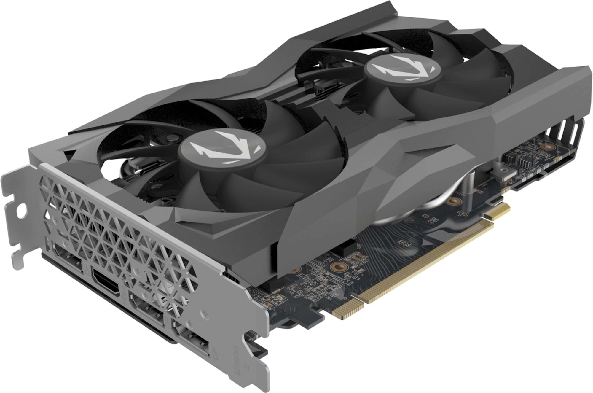

versteh ich das richtig. Da is gar keine anderere Technik dahinter. Die haben einfach was normalerweise 260mm und 2,7 slots benötigt auf 210mm / 2 Slots zusammengeschrumpft. Und das wird dann mit mehr Lüfterdrehzahl kompensiert ?

die Mini hat einfach nen kleineren kühler als andere karten. gut wenn man nicht mehr platz hat. schlecht(er) wenn man auch genug platz für ne größere karte hätte.
