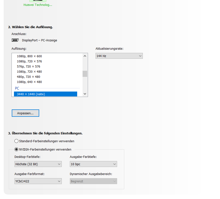

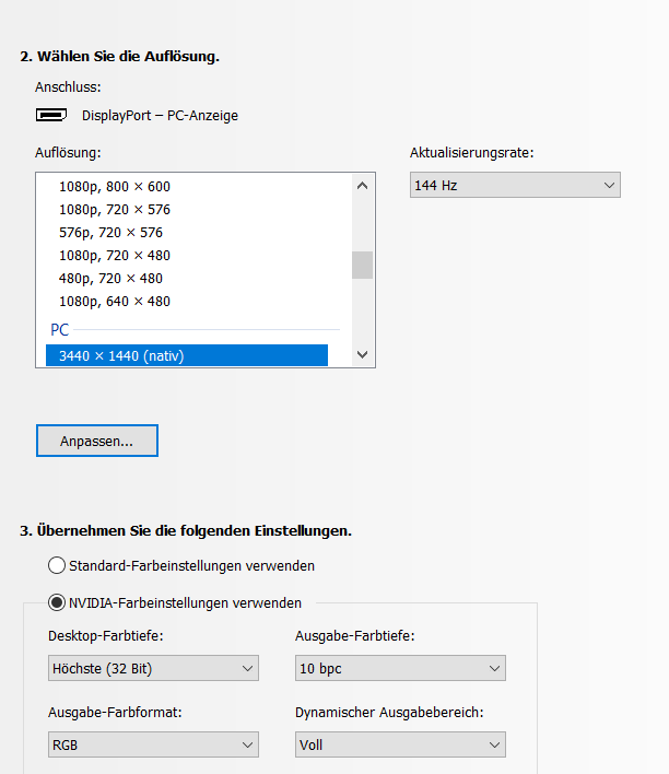

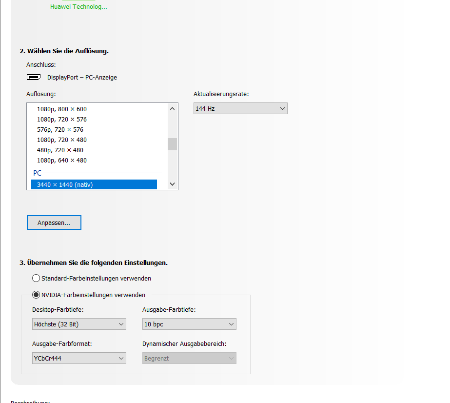

Nach einem Grafikkarten Wechsel, steht meinem Monitor nun DP1.4 zur Verfügung (vorher DP 1.2), nun kann ich, sofern nur 144hz, statt 165hz aktiviert, mehrere Dinge einstellen. Um genauer zu sein farbtiefe, Ausgabe Farbtiefe und Dynamischer ausgangsbereich.
1. Frage: 165hz aktivieren mit 8bit, rgb und voll beim dynamischen Farbbereich oder lieber auf 144hz und 10 bit gehen?
2. Frage welche der folgenden Option sollte ich wählen:
-RGB, 10 bit und voll beim dynamischen Ausgabebereich
-Y4:4:4, 10 bit und begrenzten Ausgabebereich
-Y4:2:2, 10 bit und ebenfalls begrenzten Ausgabebereich
das wären für mich die logischen Optionen, die mit 10 bit möglich sind, was genau da aber besser bzw. was am wichtigsten ist habe ich keine Ahnung von, ich hoffe ihr könnt mir weiterhelfen ;)

PC Monitore sind RGB daher das auf voll stellen. Ob du einen Unterschied zwischen 144 und 165 bemerkst, musst du selbst testen, ich würde 144 mit 10 Bit nehmen.
10 Bit und RGB mit voller Dynamik einstellen für den PC-Monitor. Windows stellt das eigentlich von selbst so ein und das ist richtig so.
Die "Y"-Sachen sind für reine Videoausgabe gedacht und "schlechter" als RGB, wenn ich das richtig im Kopf habe. ;) Das habe ich auf die Schnelle hierzu gefunden.

Alles klar, habe das dann jetzt auf 144hz, 10 bit und rgb eingestellt. Hätte ja auch sein könnnen, dass dieses 4:4:4 trotz dann begrenzten dynamischen umfang, besser als rgb ist. Vielen dank für die schnellen Auskünfte.
Habe jetzt aber auf dem ersten Blick keinen Unterschied feststellen können, weder das hochstellen von 8 auf 10 bit, noch das runter stellen von 165 auf 144hz

Habe jetzt mehrere Tage das ganze getestet und bin schließlich wieder zurück zu 165hz, 8 bit und RGB gewechselt, bei 10 bit und 144hz bei RGB hatte ich auf Youtube, sofern im Microsoft Edge aufgerufen zwischendurch immer kurzes flackern, sonst hat es nirgends geflackert, aber da ich optisch auch keinen Unterschied feststellen konnte und ich nicht permanent auf Chrome umsteigen möchte, ist für mich der Wechsel zurück das einzig richtige gewesen
