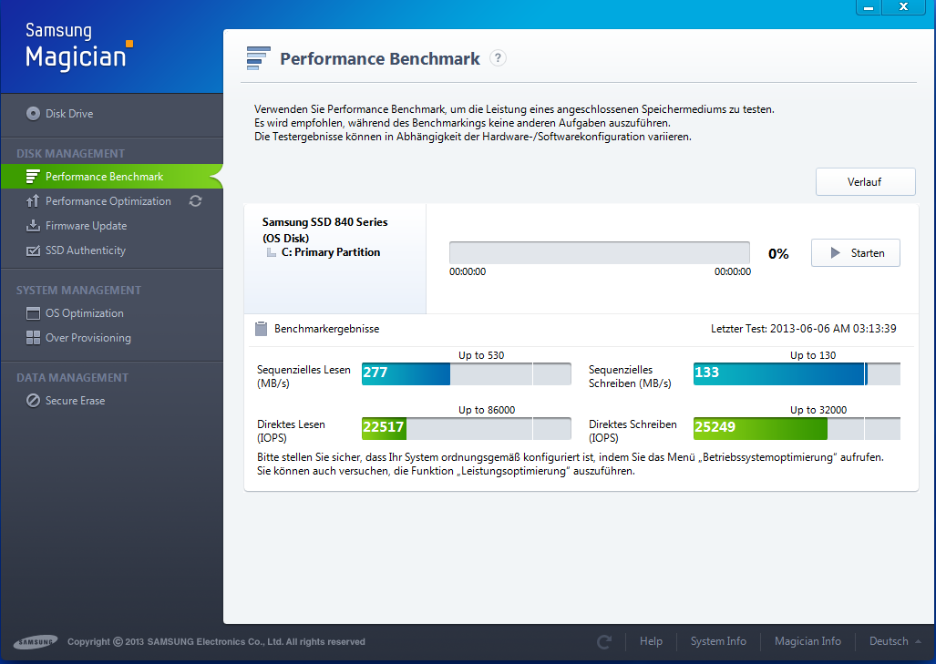

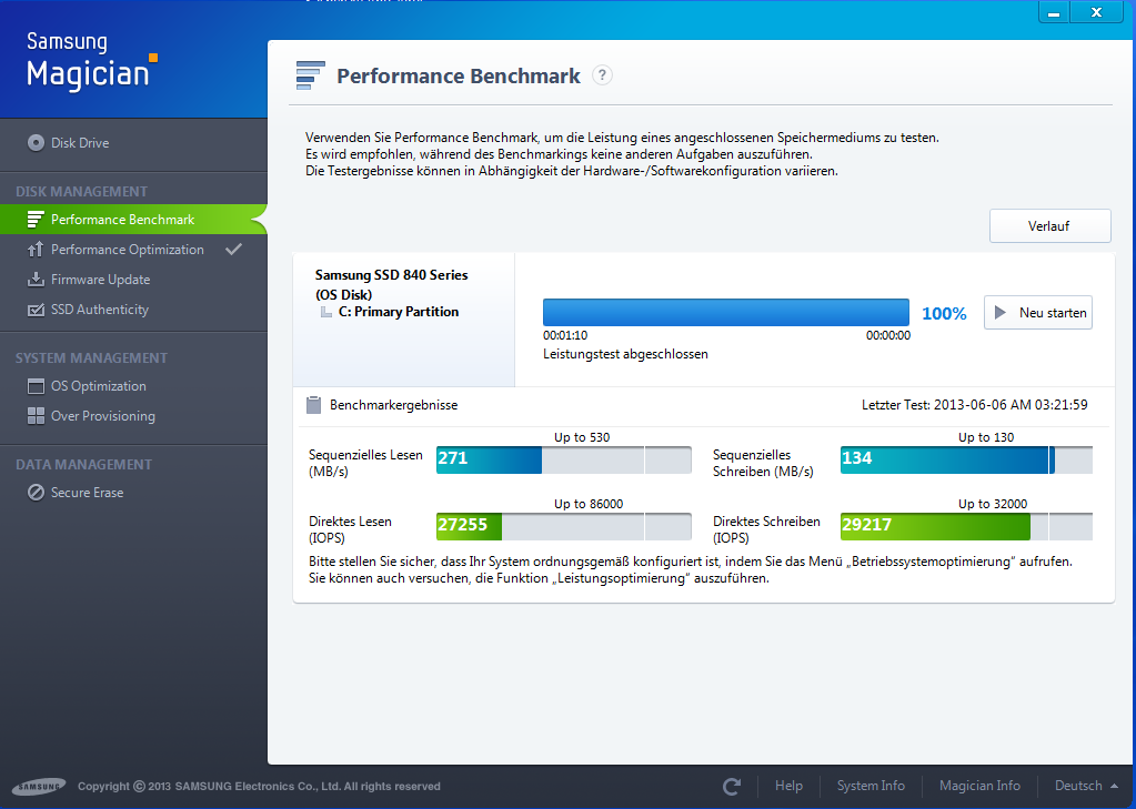

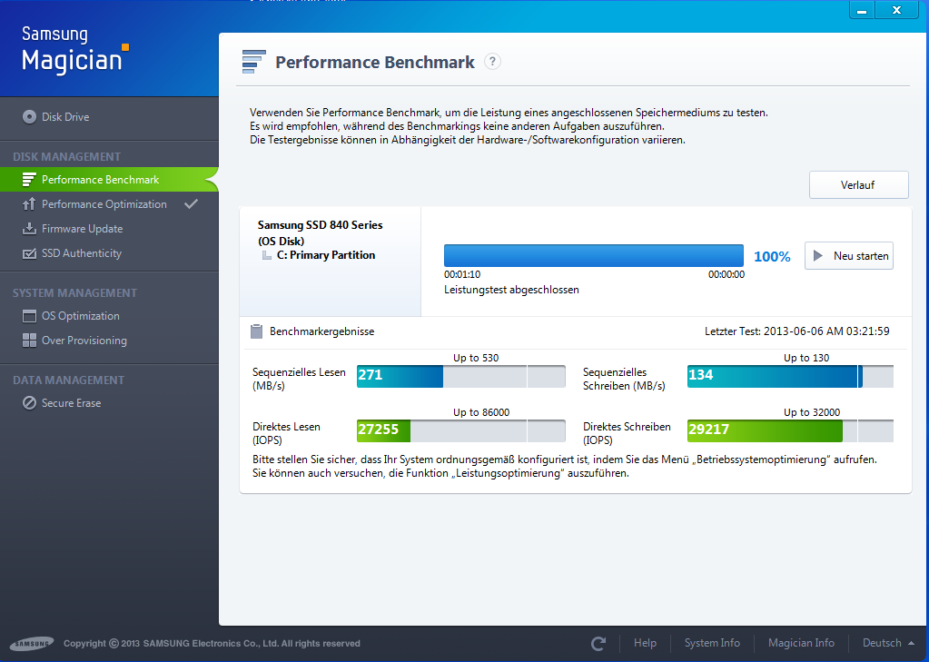

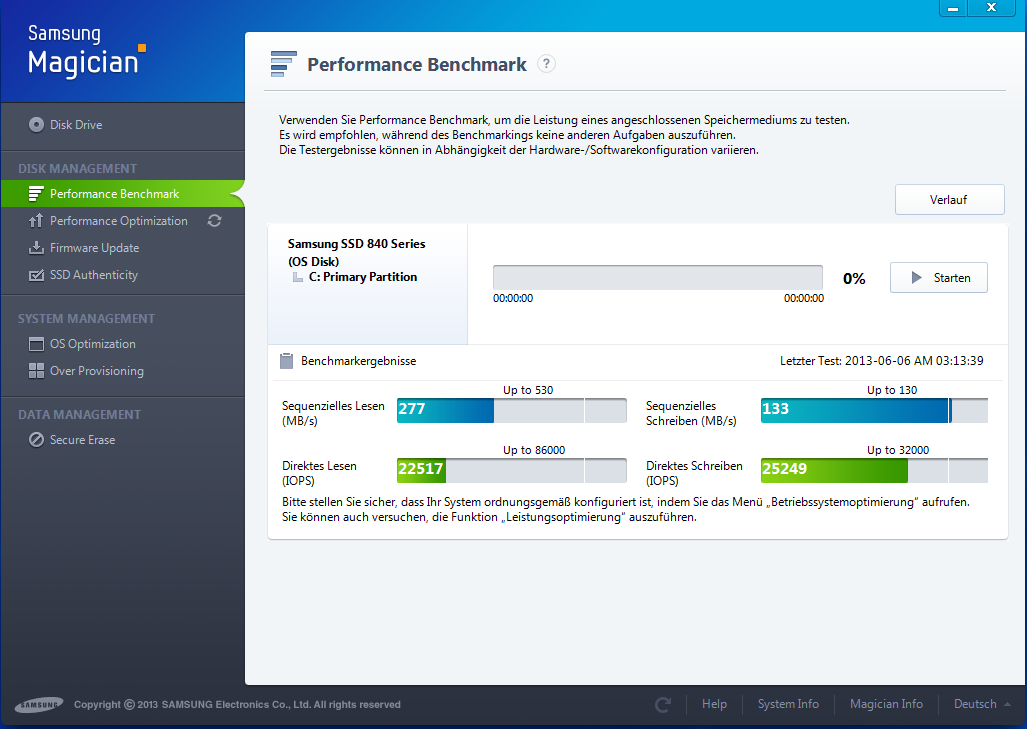

Dann habe ich den SSD Benchmark von Samsung durchlaufen lassen....einmal mit Microsoft-Treiber und einmal mit AMD-Treiber. (siehe Anhang)
Nach diesem Test ist der AMD-Treiber schneller oder?
