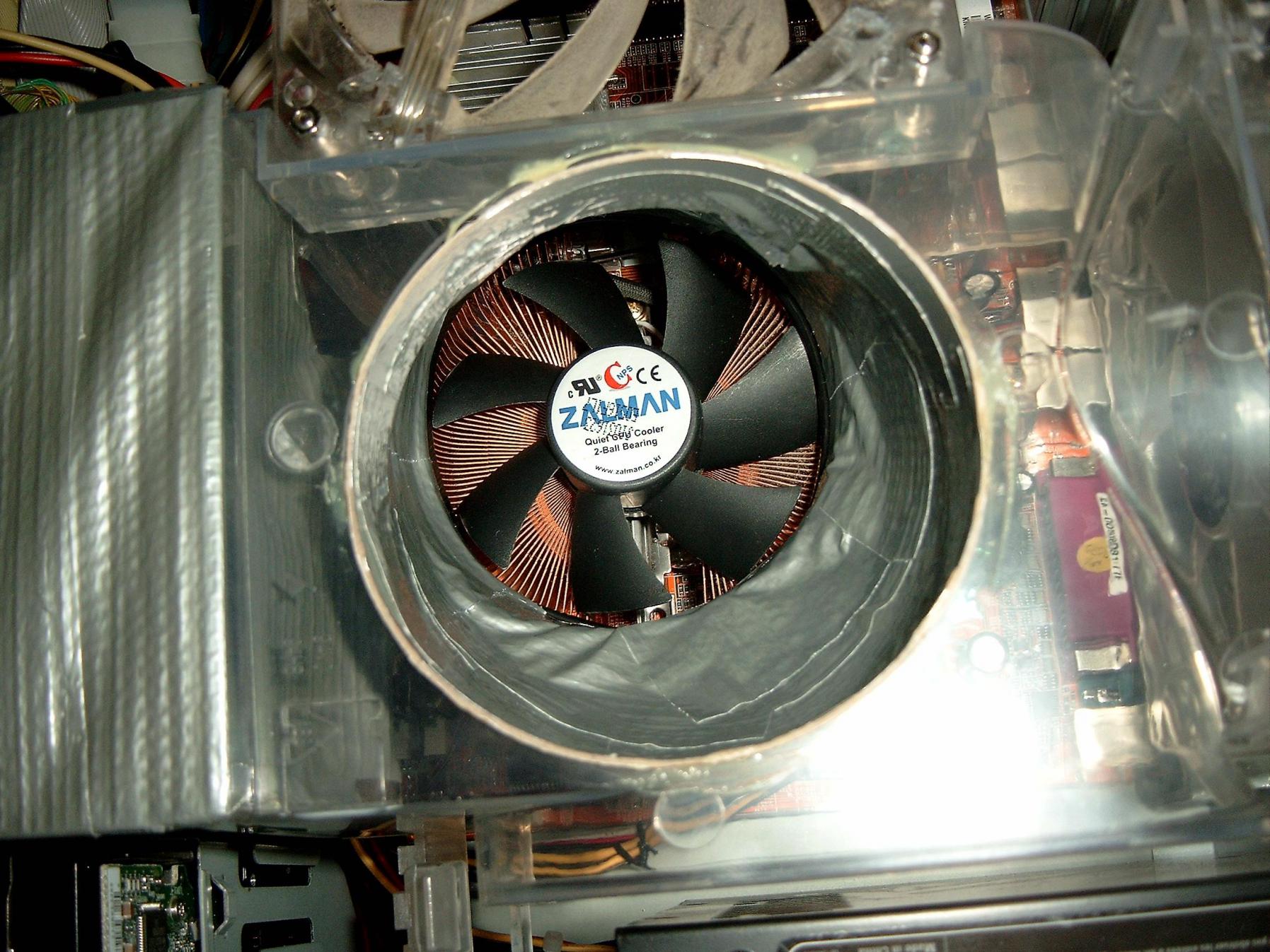

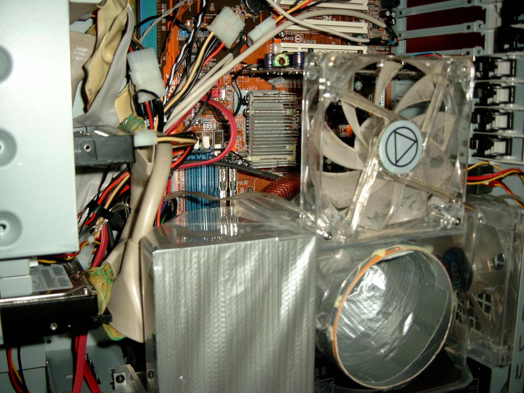

Dieser verwirbelt in alle richtungen die Luft(auch nach unten)und heizt die umliegenden Komponenten mit auf.Die warme Luft die er nach unten drückt zieht er sich wieder rein.Somit heizt sich der Kühler selber auf,oder du brauchst nen Stärkeren Luftstrom im Case.Nimmst nen Tower Kühler,dann kommt von Vorne die Kühlere Luft,geht durch den Lüfter,über die Lamellen des Kühlers nach hinten weg und somit wird nicht mit erwärmter Luft gekühlt und die Case Lüfter können demnach auch langsamer drehen.
Mein gedanke ist der, über die 3 saugenden Lüfter oben ein erzwungen Luftstrom nach oben zu bekommen und die warme nach unten auströmende Luft des CPU-Kühler gerichtet nach uassen zu bekommen. Also erhöhte Temps ringsrum konnte ich nicht feststellen, da auch die CPU konstant niedrig halten konnte von den Temps.
Werde mir aber mal einen Towerlüfter alternativ besorgen und auch testen.
Vorher würd ich die Verbindung zur Außenwand machen.
So mein ich das.
Bevor du Neu kaufst,würd ichs einfach mit ein wenig Pappe Testen.

So, gestern die Hardware umgebaut,
Fazit:
  • Lufttunnel nicht notwendig, da der CPU-Lüfter aufgrund seiner Höhe gut die Luft von aussen ansaugen kann
