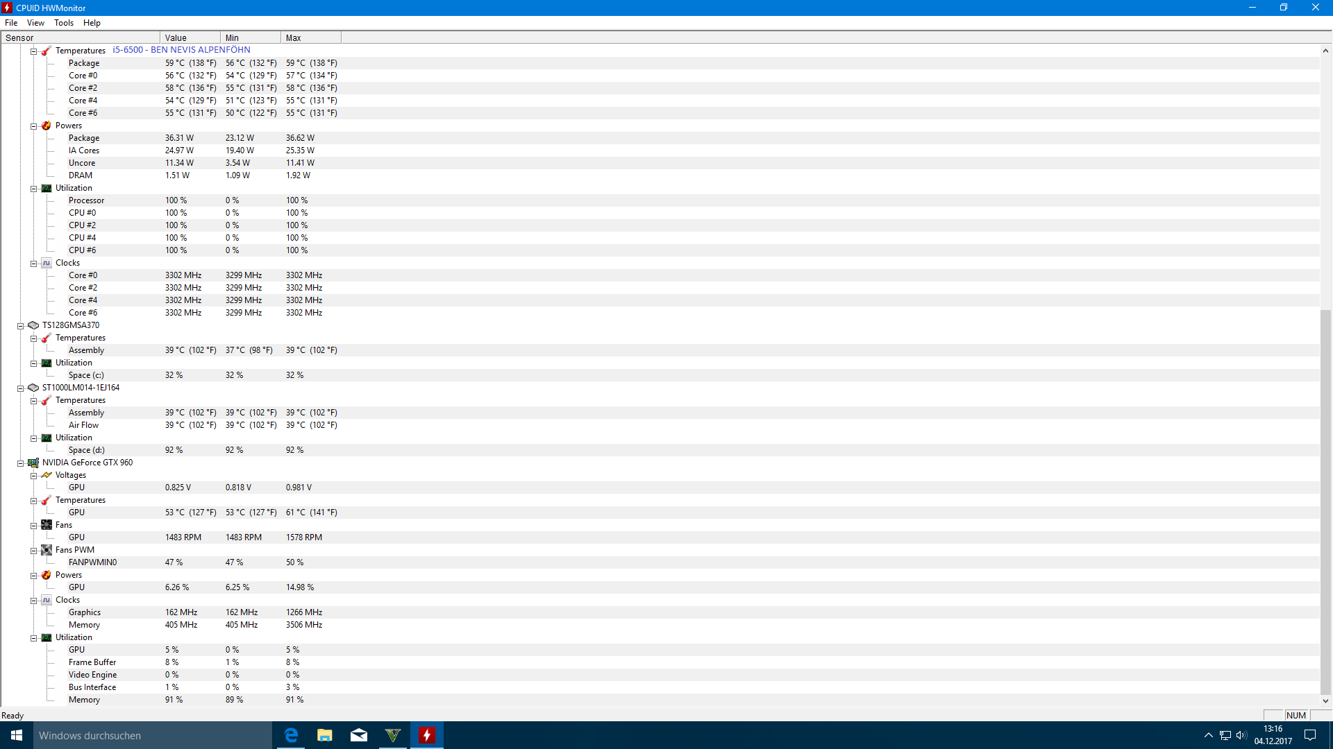

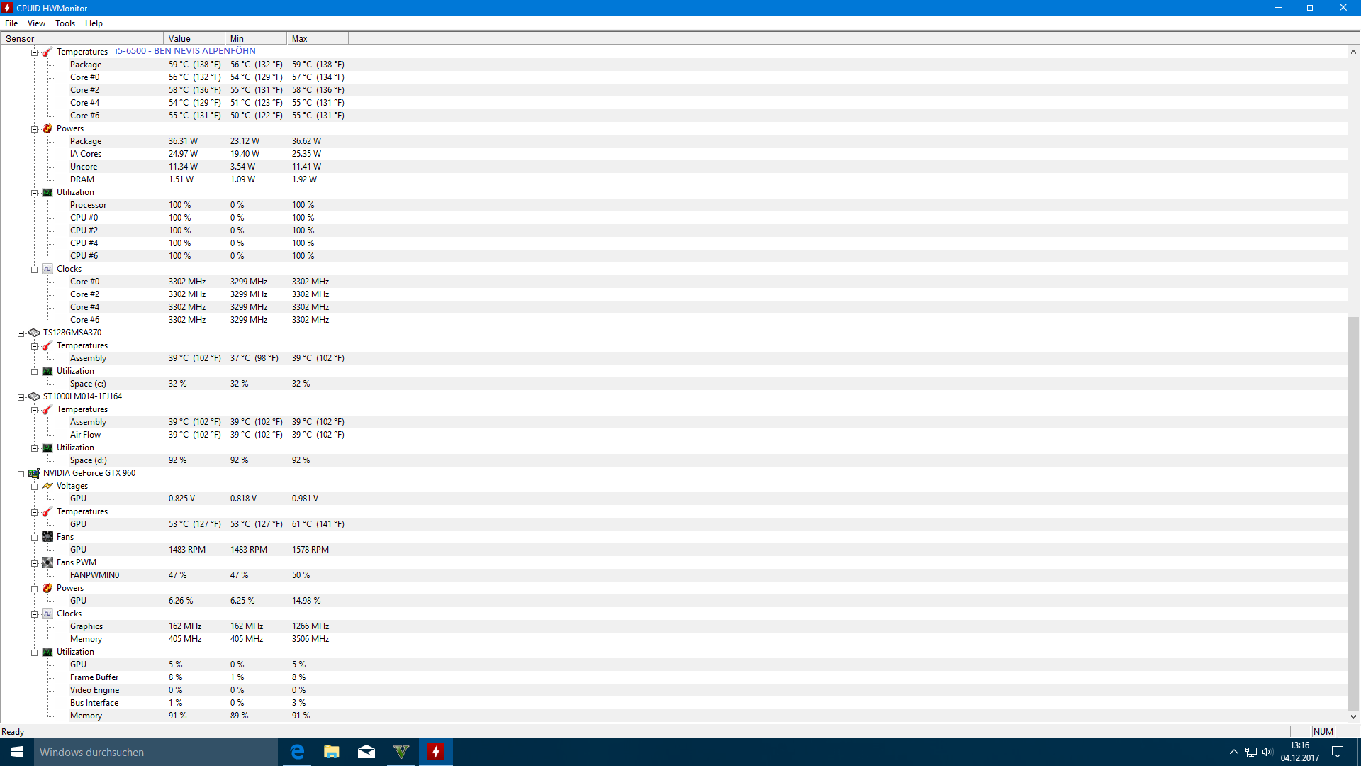

Nach ca. 30-40 min. GTA 5, FULL HD alles Hoch. Ca. 65-75FPS
Sind die Werte zu hoch oder in Ordnung:?
MFG
Okay.
Nach 2-3 Stunden hatte ich dann aber schon 75-81Grad auf der GTX 960. Immer noch okay?
Um es einfach auszudrücken, bis 100°C geht meist in Ordnung, die Lüfter drehen dann halt mit ihrer Maximal-Drehzahl. Kritisch wird es, wenn die CPU oder GPU anfängt herunter zu takten (Throttling), um die Temperatur zu senken und sich damit selbst zu schützen.
