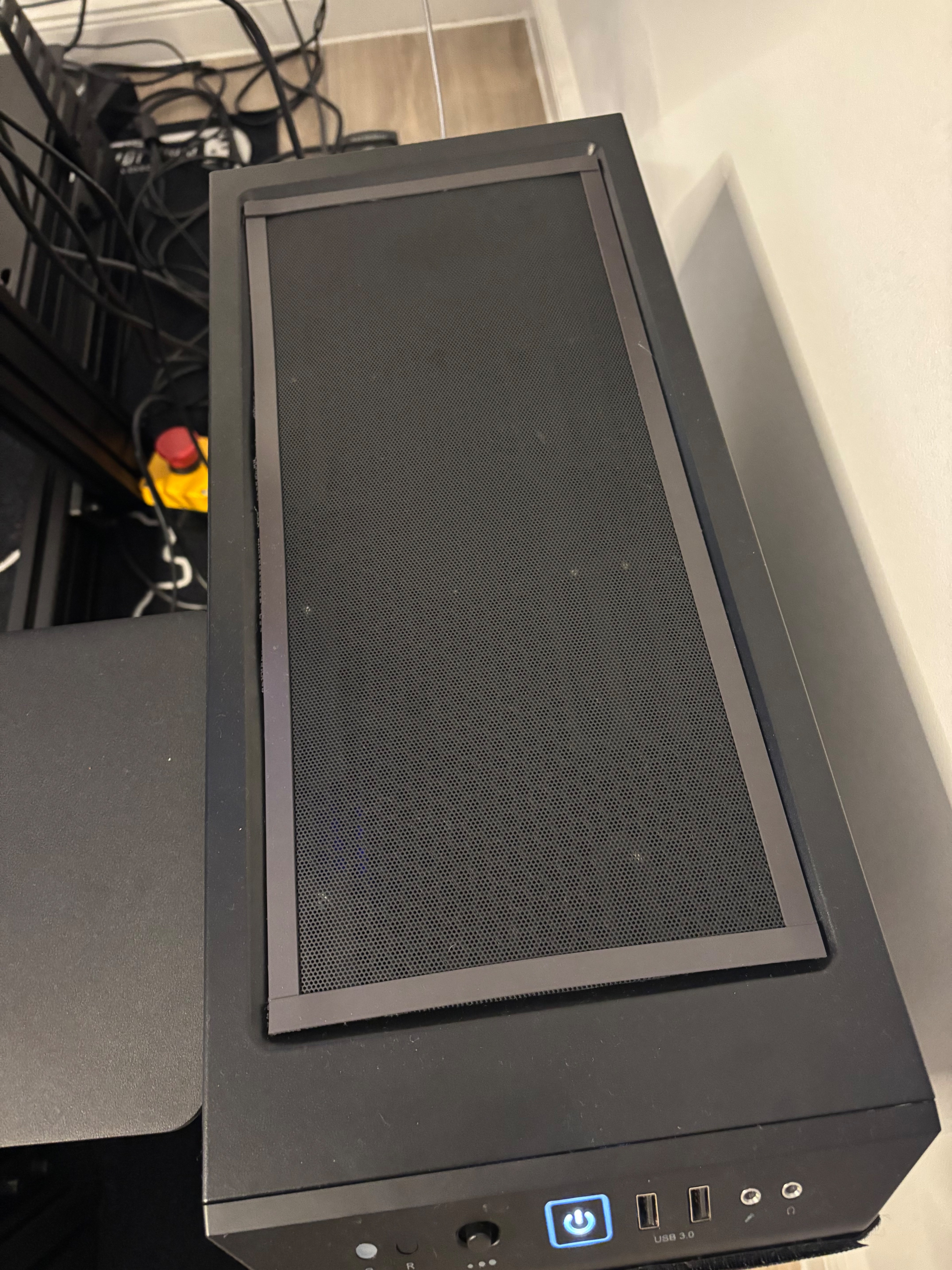

Ich habe für das grobe Mesh oben (den originalen Deckel von be quiet hab ich entfernt) und die Lücke der beiden Slot-Blenden jetzt noch einen DIY-Staubfilter bestellt (siehe hier), um das Thema Staub unter Kontrolle zu halten und die vordere Lücke "zu schließen".
Wenn die Staubfilter den Airflow nicht massiv verschlechtern (was mich wundern würde), bin ich mit dem Ergebnis aktuell sehr zufrieden, zumal mich das Ganze jetzt inkl. Luftfilter nur EUR 40 gekostet hat.

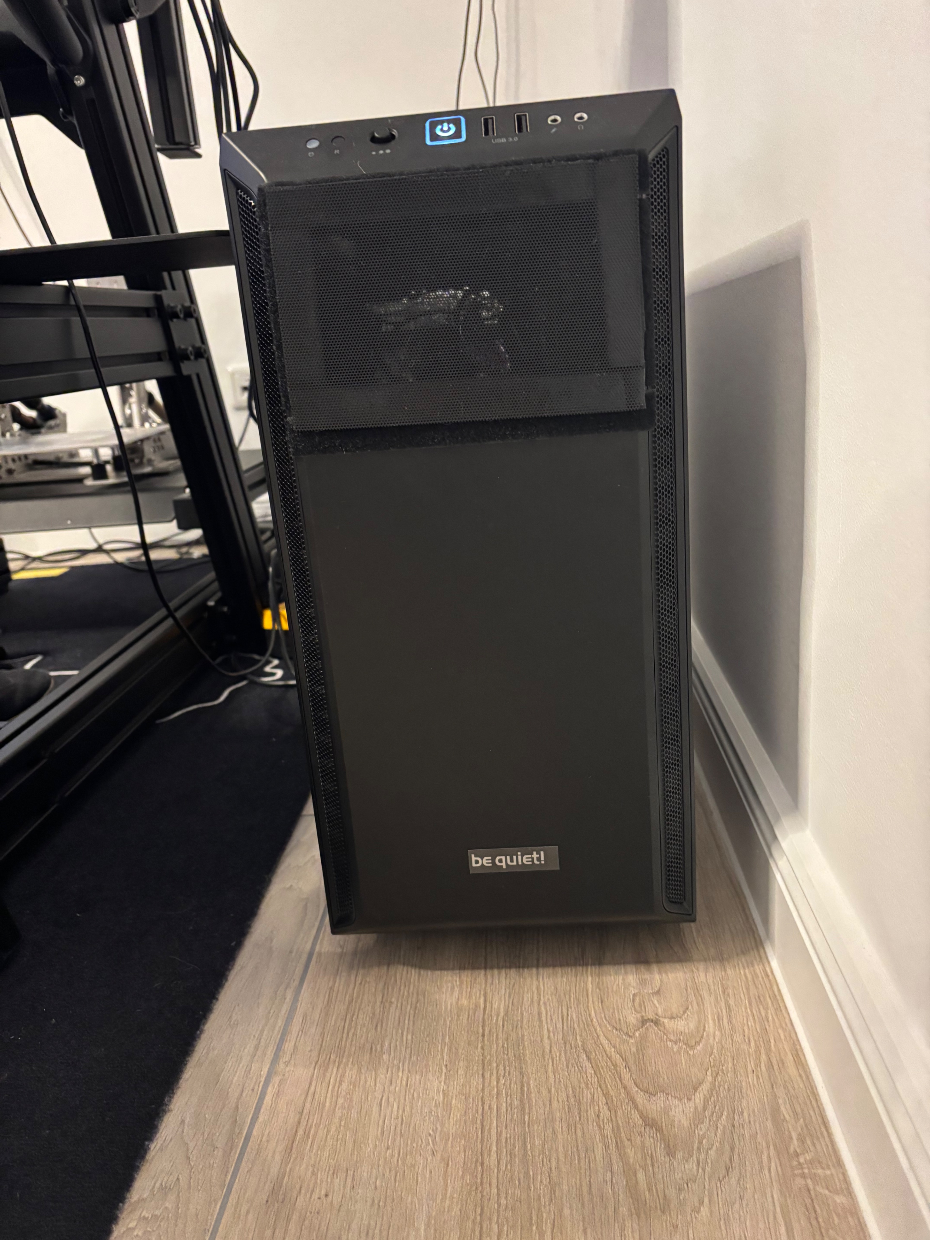

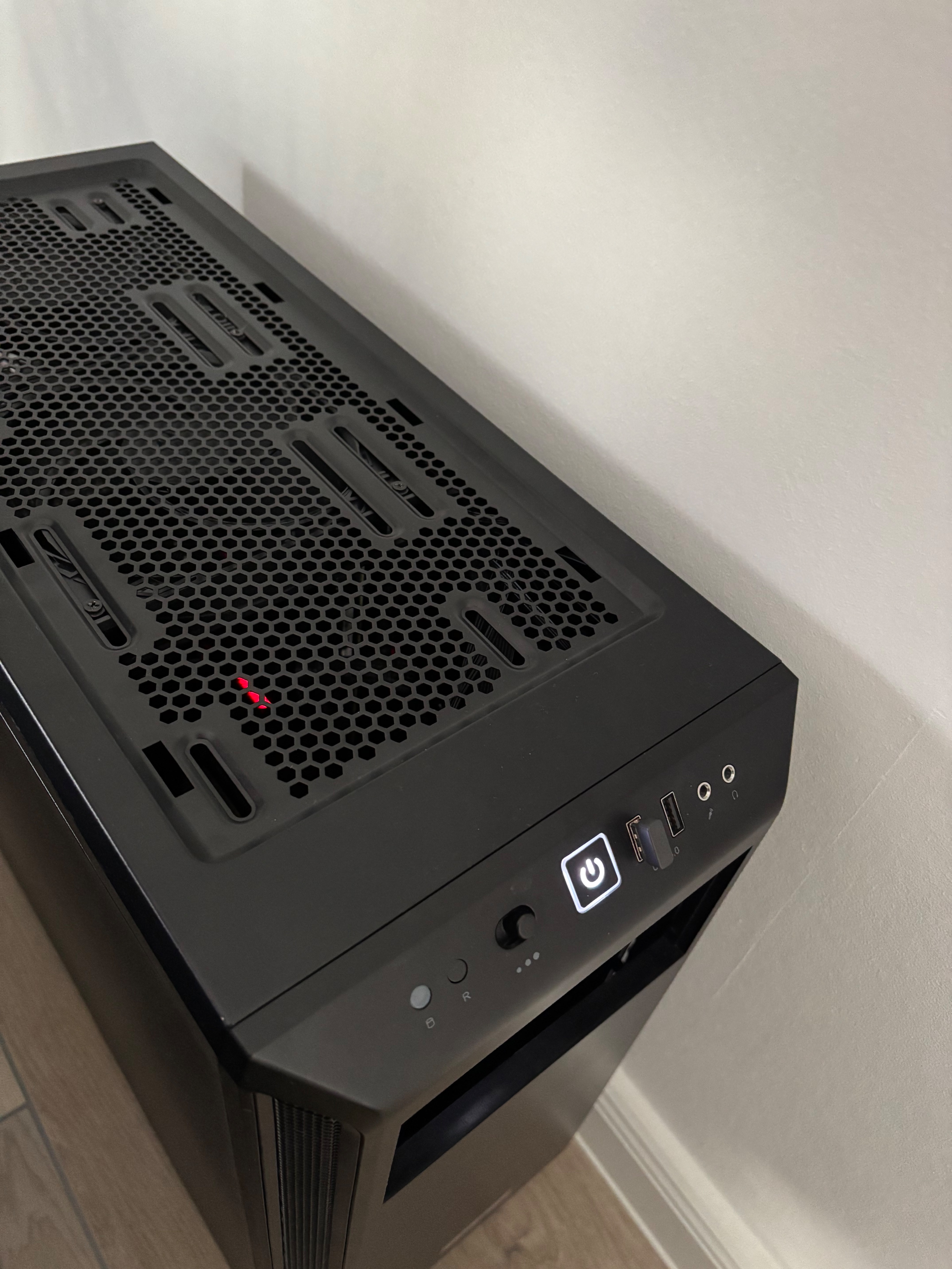

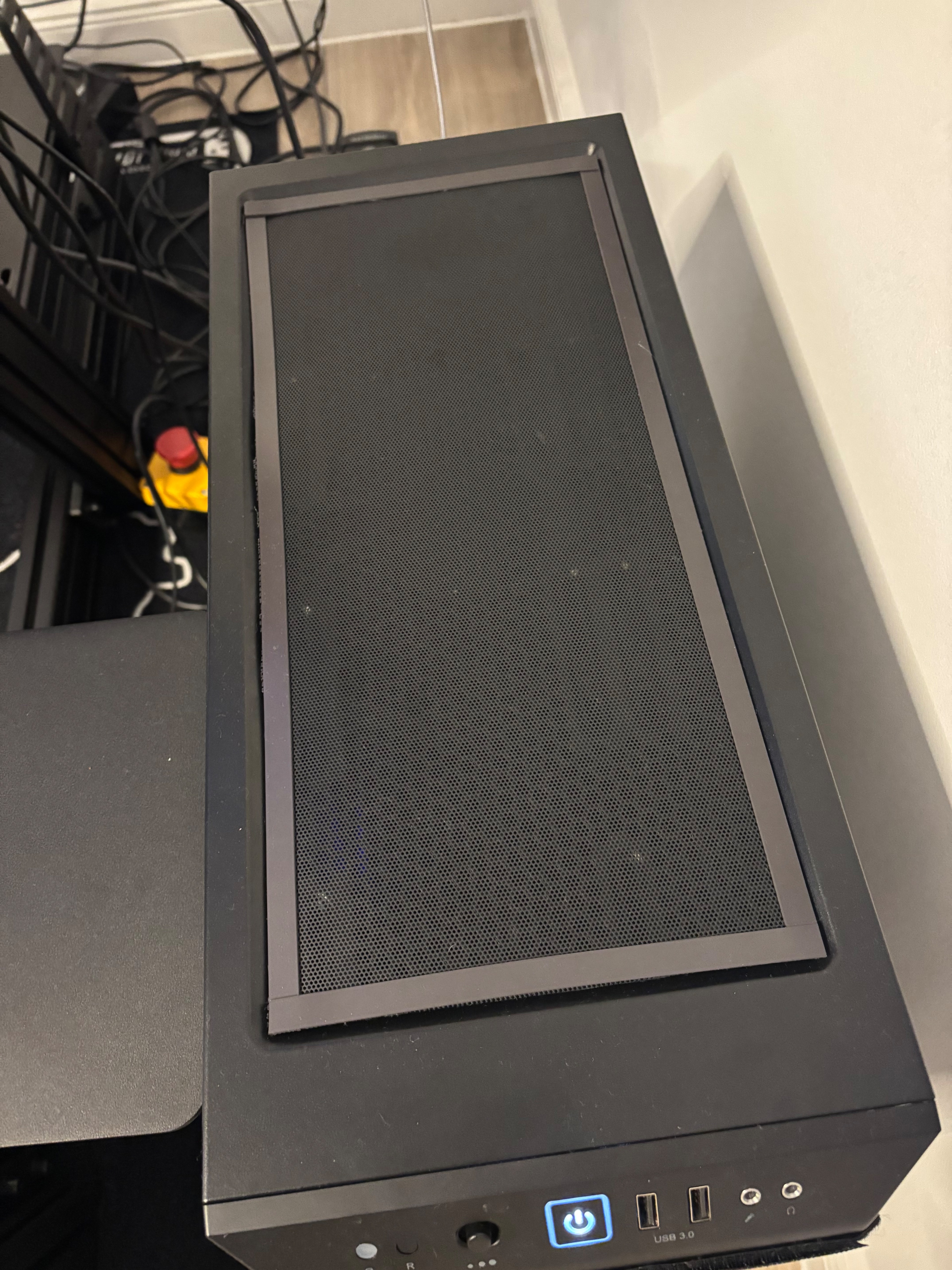

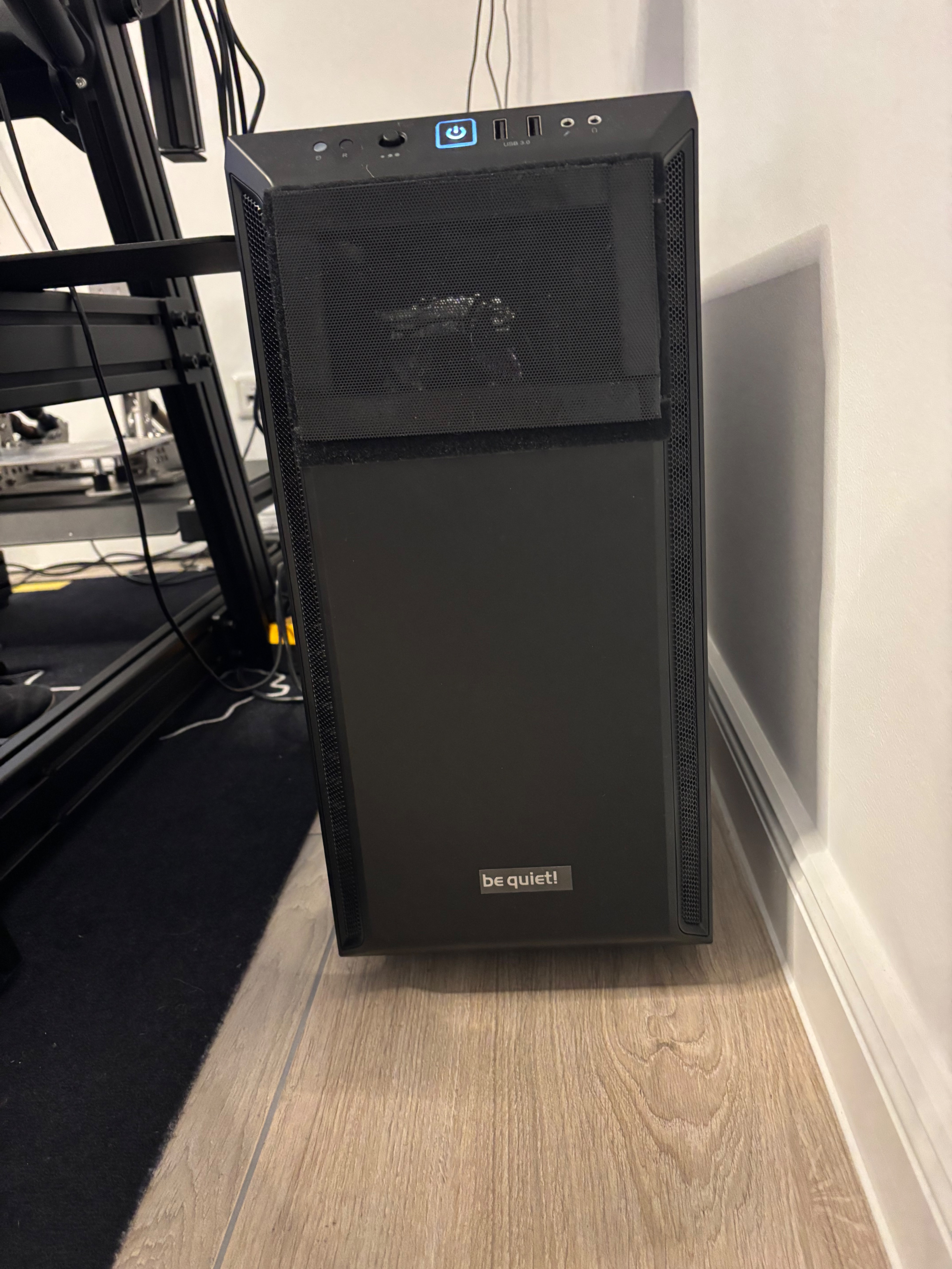

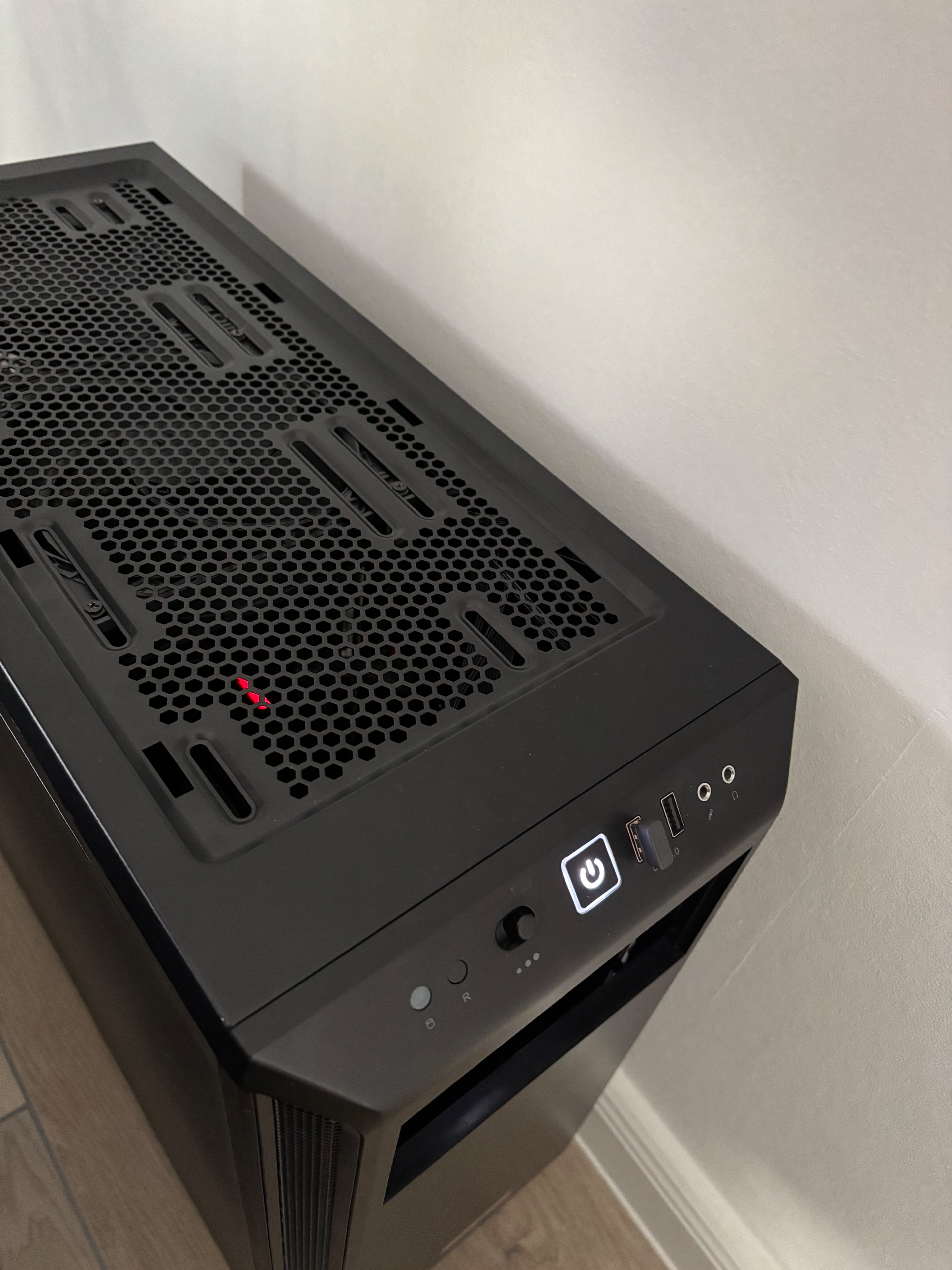

Hier nun das „fertige“ Ergebnis. Das geht sicher hübscher, das Ding steht aber neben meinem Simulator auf dem Fußboden an der Wand.
Temperaturen und Lautstärke mit entsprechend eingestellten Lüfterkurven sind absolut top. 130 Euro gespart 😅
