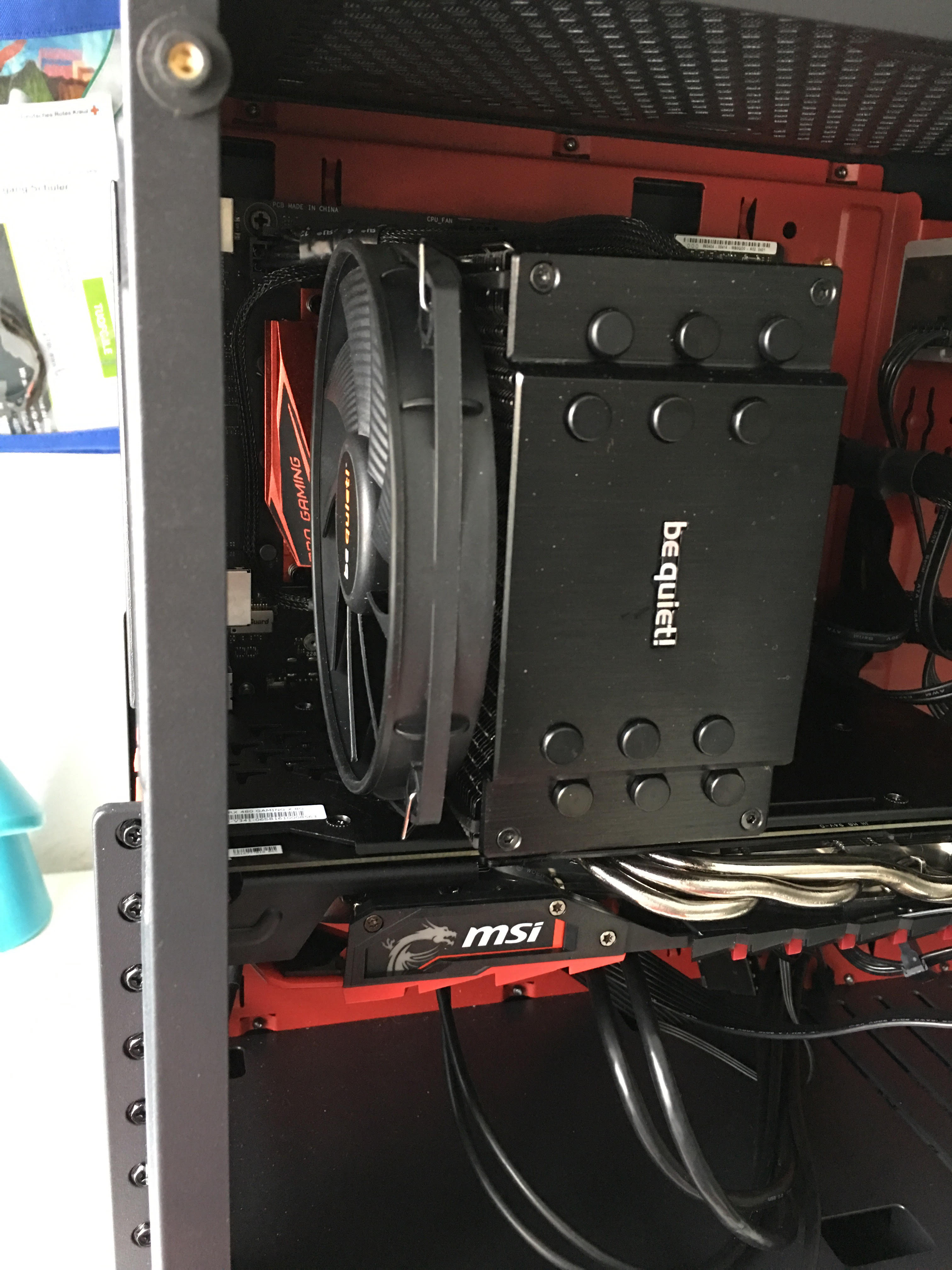

so sieht es bei mir aus.. hinten kommt noch der Gehäuselüfter dran .

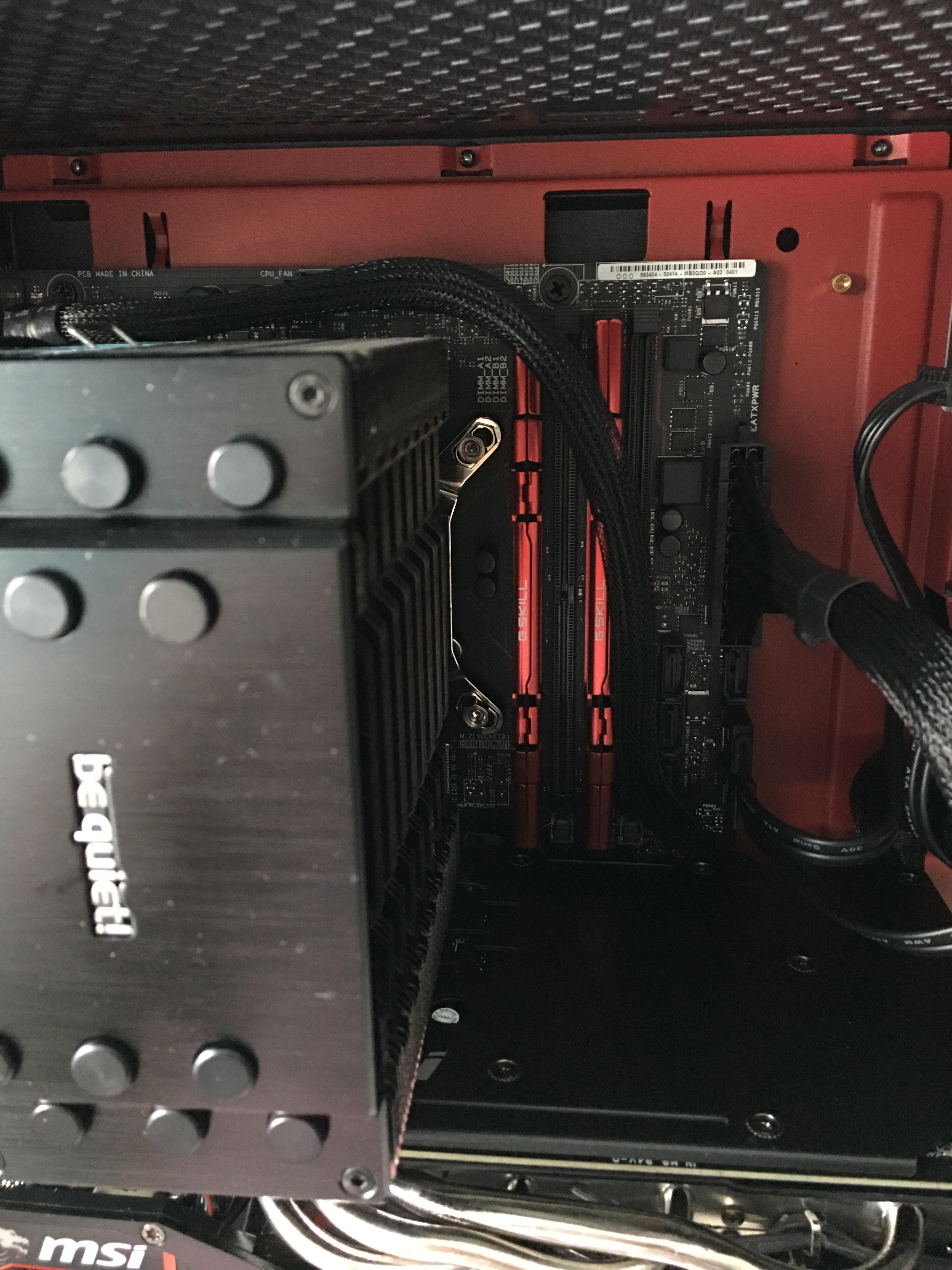

Was für RAM befindet sich auf der anderen Seite?
Der Lüfter muss, wenn er denn auf der Gehäuserückseite bleiben soll, andersherum montiert werden. Die Stege sollten dann sichtbar sein. So saugt der Lüfter dann von der RAM-Seite aus durch den Kühler die Luft nach hinten. Auf der Gehäuserückseite sollte sich auch noch ein Gehäuselüfter befinden, der die Luft nach hinten aus dem Gehäuse befördert.

G.SKill Ripjaws V sind drauf. Brauch echt eure Hilfe wie ich den richtig ausrichten kann :(
