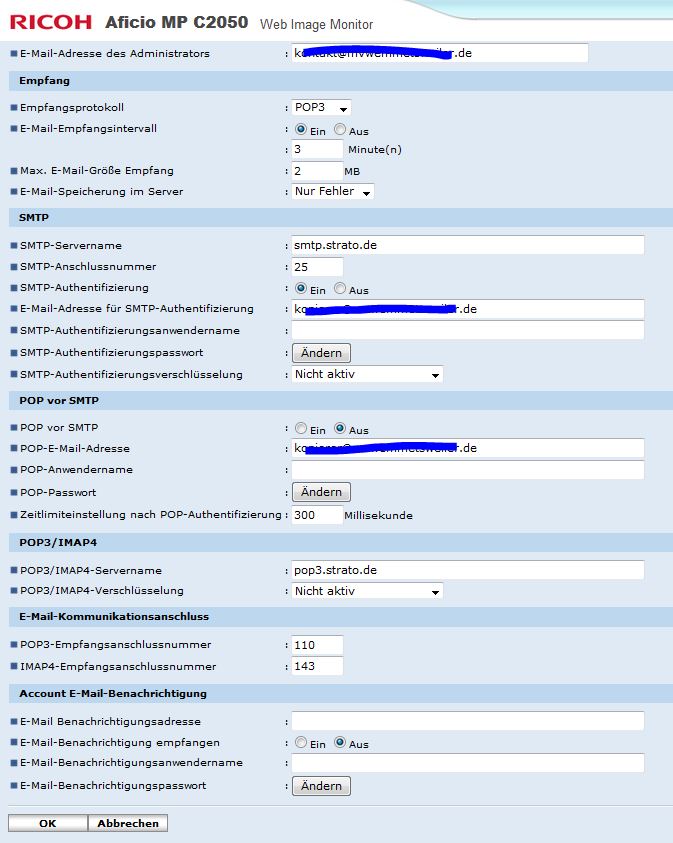

mir gelingt es einfach nicht, von meinem Gerät aus direkt eine Datei zu mailen oder zu empfangen.
Hat jemand eine Idee, wo ich einen Eintrag vergessen oder falsch habe (siehe Anhang).

Also mir wäre Neu wenn die Ricoh Drucker mittlerweile TLS/SSL SMTP könnten. Das sieht bei dir aber anders aus. Du kannst da ja was auswählen. Dann bitte entsprechend Strato Richtlinien einrichten.
Strato:
Wichtiger Hinweis: Bitte beachten Sie, dass E-Mail Postfächer die nach dem 01.12.2013 eingerichtet wurden nur mittels einer gesicherten Verbindung (SSL) angesprochen werden können.
Für den Versand ist rein SMTP nötig. Du musst wie miac schrieb den Port anpassen und dann eben noch die passende Verschlüsselung einrichten.

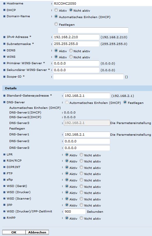

Zur Verschlüsselung und den Ports wurde ja schon etwas gesagt. Auf dem zweiten Screenshot bin ich mir nicht sicher. Du hast ein Gateway eingetragen, aber DNS als manuell und dann 0.0.0.0. Meine Vermutung, du musst als DNS die IP des Routers eintragen, also 192.168.2.1, da der Router aus Sicht des Druckers der DNS ist. Oder du stellst statt auf manuell den DNS auf Automatisches Einholen.

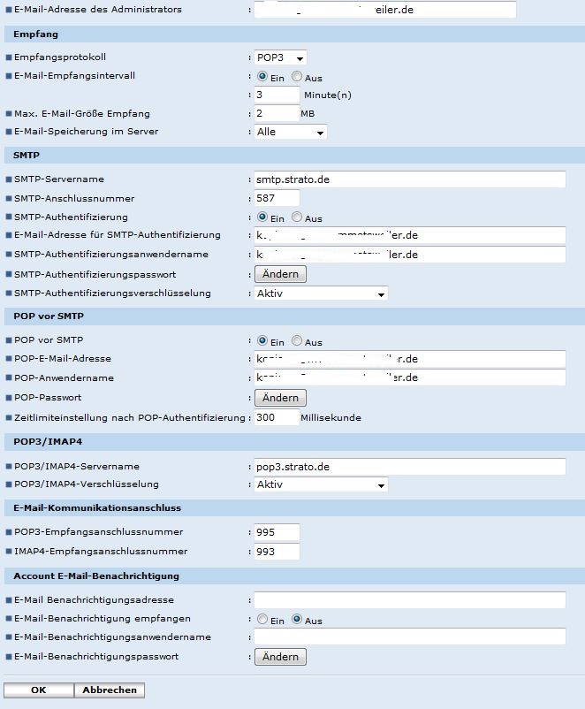

Dann mach doch nochmal Screenshots. Hast du auch einen Benutzernamen eingetragen? SMTP-Authentifizierungsanwendername und POP-Anwendername? Diese Namen sollten die E-Mail-Adressen sein.
Zusätzlich kannst du auch noch mit POP vor SMTP probieren. Ich weiß jetzt aus dem Kopf nicht, ob das bei Strato gilt oder nicht. Außerdem könntest du auch mit IMAP statt POP experimentieren.

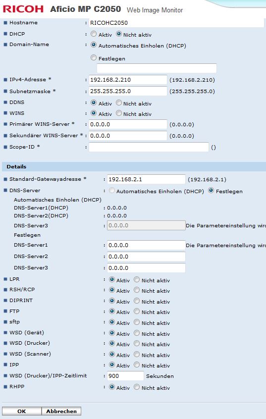

Ich schicke nochmal Screenshots.

smtp steht bei dir als Port 587, laut Strato sollte smtp auf Port 465 bei SSL/TLS sein.
https://www.strato.de/faq/article/11...er-TLS).html
PS: Wie "prüfst" du eigentlich, ob es geht? Scannst du etwas, was als Anhang an die E-Mail-Adresse gehen soll?
Das war nur ein Versuch. Strato schreibt, mal soll auf 587 stellen wenn man mit 465 Probleme hat.
