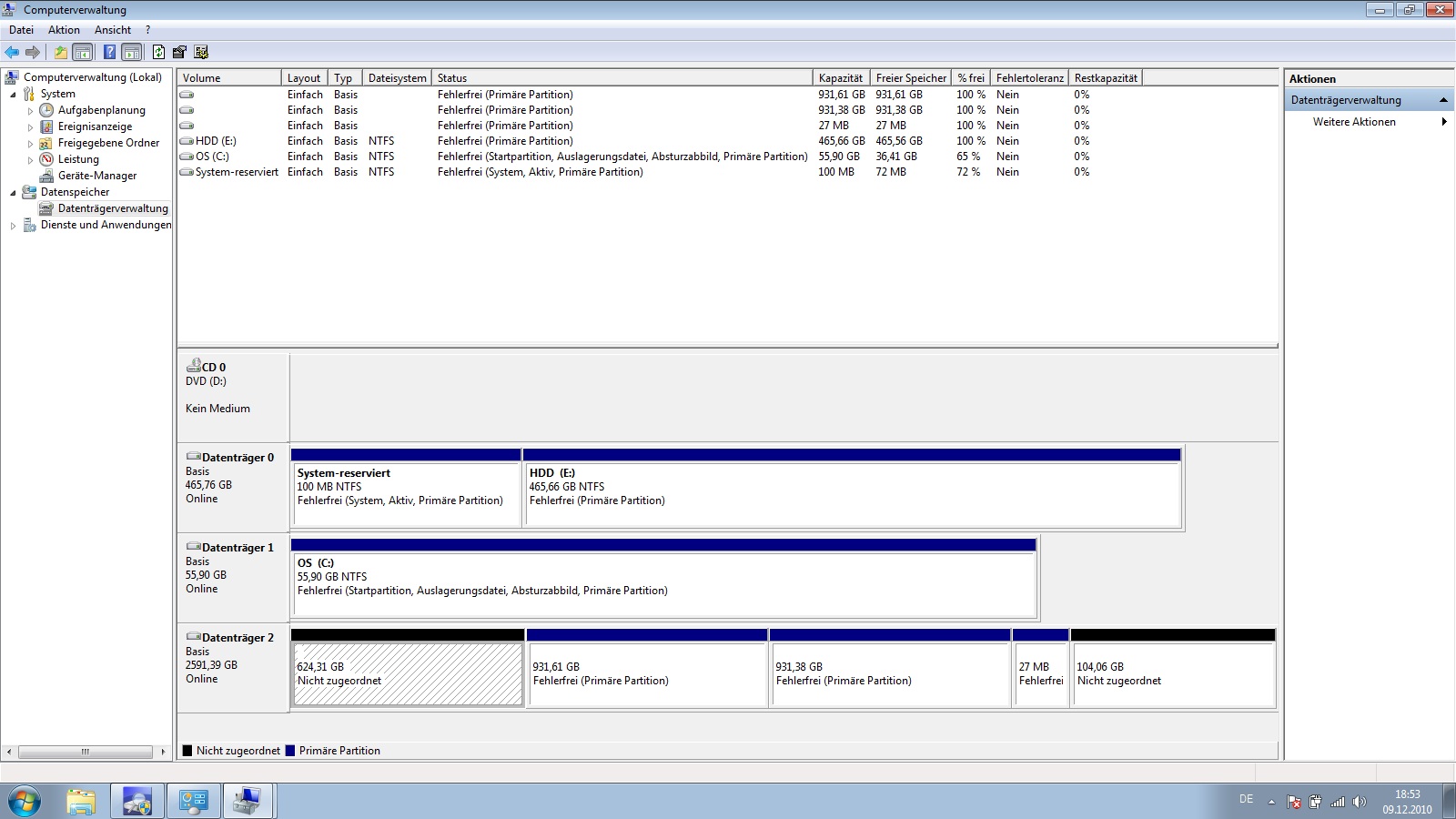

habe heute ein Riesenproblem festegstellt, und zwar wird meine 2TB große HDD,
wo verdammt wichtige Dateien drauf sind, sich von selbst in mehrere Sektoren
aufgeteilt, nun erkennt Windows diese Festplatte nicht mehr!
Hier im Screenshot bei Datemträger 2 seht ihr das Szenario?!
Komme ich wieder an meine Daten ran?
Bitte um Hilfe
auch wenn es dir nicht hilft, aber "von selbst" passiert sowas eigentlich nicht.
Hast du noch eine Festplatte in der Größe, am besten sogar zwei?
Dann kannst du auf die erste eine 1:1 Kopie der Festplatte überspielen, die zweite kannst du nutzen, um Daten darauf wiederherzustellen. Du kannst es versuchen mit Easy Recovery, das ist ein ganz gängiges Programm und kann auf verschiedenen Ebenen nach den Dateien suchen.

Eigentlich könnte man doch mit TestDisk die Partition reparieren etc. Würde ich nur empfehlen, wenn man weiß, wie das Programm funktioniert, ansonsten ist die Festplatte hinterher nicht mehr zu gebrauchen.
Für Datenrettung kann ich Recuva empfehlen. Ich habe damit vor kurzem meine 2 TB Daten problemlos wiederherstellen können. Natürlich muss alles per Hand zurück geholt werden. Da werden nocht die Pfade, Dateinamen und die Dateien mit den Dateinamen wiederhergestellt.
@Sashalala An die Daten kommt man immer ran, solange kein mechanischer Schaden vorliegt.
Führe mal eine Diagnose mit Testdisk wie folgt aus.
Lade Dir dazu Testdisk 6.12.
Nach dem Start von Testdisk beantwortest Du die Frage nach einer Logdatei mit Y. Den Partitionstyp solltest Du mit Intel beantworten. Dann wird Analyse aus dem dann erscheinenden Menü gewählt. Mit Quick Search wird dann der Vorgang fortgeführt (bei Vista mit Y antworten, wenn die Partitionierung unter diesem OS gemacht wurde).
Wichtig:
Wenn jetzt Partitionen gefunden wurden, kannst Du sie jeweils mit den Pfeiltasten anwählen und mit P deren Inhalt sichtbar machen. Mit Q geht es zurück ins Menü. Sollten keine Partitionen in der ersten Suche gefunden worden sein, wird mit Enter weiter gemacht, hier ist dann im Menü [ Quit ] [ Deeper Search ] [ Write ], die tiefere Suche mit Deeper SEARCH auszuwählen (dieser Vorgang kann dann schon eine Weile dauern).
Wenn jetzt Partitionen (sie sollten jetzt u.U. grün dargestellt werden) gefunden werden, solltest Du sie wieder mit den Cursor Tasten auswählen und mittels P deren Inhalt kontrollieren, also ob alle Daten sichtbar werden. Mit den Cursor-Tasten kann gescrolled werden. Aus dem Menü, beim listen des Inhalts kann man mit c Files und ganze Partitionen kopieren.
Nach jedem elementaren Schritt (also nach der ersten Analyse, nach dem Quick Search mit der Abfrage ob die Disk unter Vista eingerichtet wurde oder nicht und nach dem deeper SEARCH) solltest Du einen Screendump (oder Photo) machen und hoch laden, alternativ kann auch die Logdatei gepostet werden.
Bilder und andere Dateien kannst Du unter Anhänge verwalten (unter dem Edit Feld) hochladen.
Der Weg einer Diagnose ist hier recht anschaulich beschrieben.
Fiona hat auch den folgenden Artikel Beratung: Datenrettung mit „TestDisk“ verfasst, um den Usern das Programm etwas näher zu bringen.
Wenn du bei TestDisk die Option "Deeper SEARCH" wählst, wunder dich nicht, wenn der Scan mehrere Stunden dauert. Und befolge die Anweisung von "Mueli" ganz genau, sonst verläufst du dich im Programm.

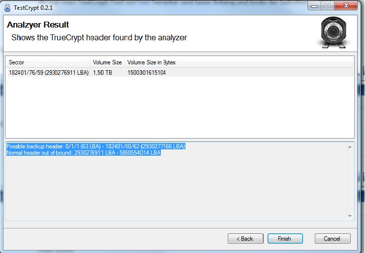

Hallo, da ich ein Neuling hier im Forum bin, hoffe ich, dass ich den richtigen Thread benutze.
Es handelt sich bei meinem Problem um eine ähnliches, wie bei meinem Vorredner. Werde nun aber ausführlich schreiben was passiert ist:
Nachdem mein PC schon längere Zeit unter Windows 7 gelaufen ist und so langsam an Performance verlor, habe ich mein System neu aufgesetzt. Soweit hat alles funktioniert, jetzt kommt das Problem.
Ich habe schon lange meine externe 1,5 tb Festplatte mit Truecrypt verschlüsselt und wollte diese nun im neuen System wieder einbinden. Jetzt muss aber die Festplatte bei der Neuinstallation von Windows meine Externe Platte mit formatiert haben, kurzum ist die Platte jetzt NTFS Formatiert und hat keine Daten mehr darauf. Ich habe nun versucht wieder die Festplatte zu mounten. Dies schlug jedoch fehl, da Truecrypt kein Volume mehr findet.
Ich bin dann beim verzweifelten googlen, ich meine Daten retten kann auf das Programm R-Studio gestoßen. Die Festplatte wurde dann 14 Stunden gescannt und schließlich 390mb und 254 Verzeichnisse gefunden. Ich versuchte nun die Daten wieder herzustellen, nebst Metafiles, jedoch zeigte mir es nun an dass meine Festplatte, auf der ich die Daten sichern wollte, nicht über genügend Speicherplatz verfügte
(1,4TB).
Jetzt habe ich mir eine Festplatte geliehen und das Wiederherstellen um die 12 Studen hergestellt. Jetzt sind auf der Festplatte noch ganzen 94kb frei.
Es ist immernoch nicht möglich die Platte zu mounten.
Wäre es möglich mit der Festplatte nochmals ein Truecryptvolume zu erstellen und dann beginnen die Daten nochmals auszulesen und gegebenen Falls zu sichern?
Gibt es eine Hoffnung für die Daten?
Ich wäre Ihnen sehr Dankbar, wenn Sie mir auch andere Vorschläge geben könnten, die für die Sicherung der Daten von nützen wären.
Vielen Dank
cRix178
Mit normalen Datenrettungsprogrammen kannst du bei verschlüsselten Partitionen vorerst nichts anfangen. Lade dir mal mein TestCrypt-Tool von hier herunter und lasse Anfang und Ende der betroffenen HDD scannen.

Crix178 schrieb:
Danke für die Antwort, jedoch funktioniert das programm bei mir nicht !
Im verlinkten Beitrag stehen zwei Microsoft Systemkomponenten, die zum Starten des Programms nötig sind - hast du diese auch installiert ;)
Ansonsten sollte das Programm zumindest irgendeine Fehlermeldung ausgeben und nicht einfach nur nicht funktionieren.
Hallo, entschuldigt, dass ich mich erst wieder so spät melde. Das prgoramm hat jetzt doch funktioniert, ich habe einen Screenshot in den Anhang gemacht.
Die Platte hat sich ja bei der Installation von Windows 7 formatiert und neu partinioniert.
Es muss sich hierbei aber um ein Quickformat gehandelt haben, da die installation gerade mal 25 min gedauert hat.
Viele Grüße
Du müsstest jetzt die Partition wieder genauso erstellen, wie von TestCrypt ausgegeben wird. Leider sehen die Grenzen nach Windows XP und nicht nach Vista oder neuer aus: dadurch kannst du die Partition nicht in der Datenträgerverwaltung erstellen. Am besten nutzt du testdisk, eine Anleitung findest du hier ab Post #20.
